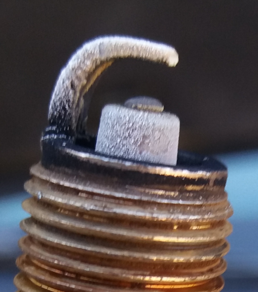

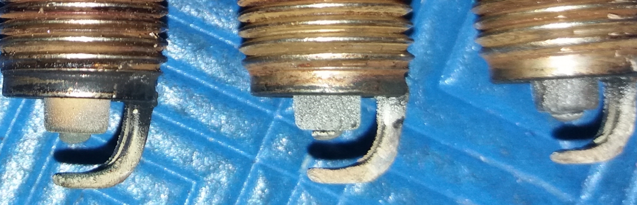

Да, чух се с газаджията. Нормален е разхода. Въпреки, че АГУ се монтира при такива свещи:
След това сложих иридиеви NGK LaserLine N1 с 0.7 просвет(140лв😎) разход 8.3/100 изв.гр.

tooth.gif Леле те са в предсмъртна агония тези свещи ,газта си е капризно гориво от към свещи ,кабели ,въздушен филтър .Аз преди да монтирам ГИ смених всичко ,без кабелите .
