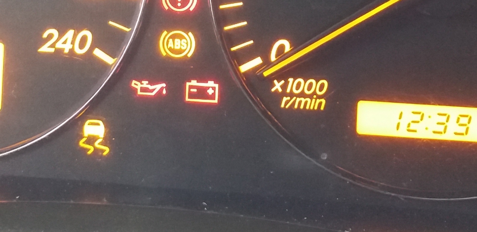

Лампата с надписа TRC OFF светва ли като подадеш на контакт, преди да запалиш?
На диагностика, като се закачиш в АБС модула също светва. Не е невъзможно да е изгоряла, ама граничи със вероятността да видиш жив уникорн или горска фея.

mapamop, лампата TRC/OF не светва Светва само "количката с занасящи гуми'(на сн.) и после изгасва.

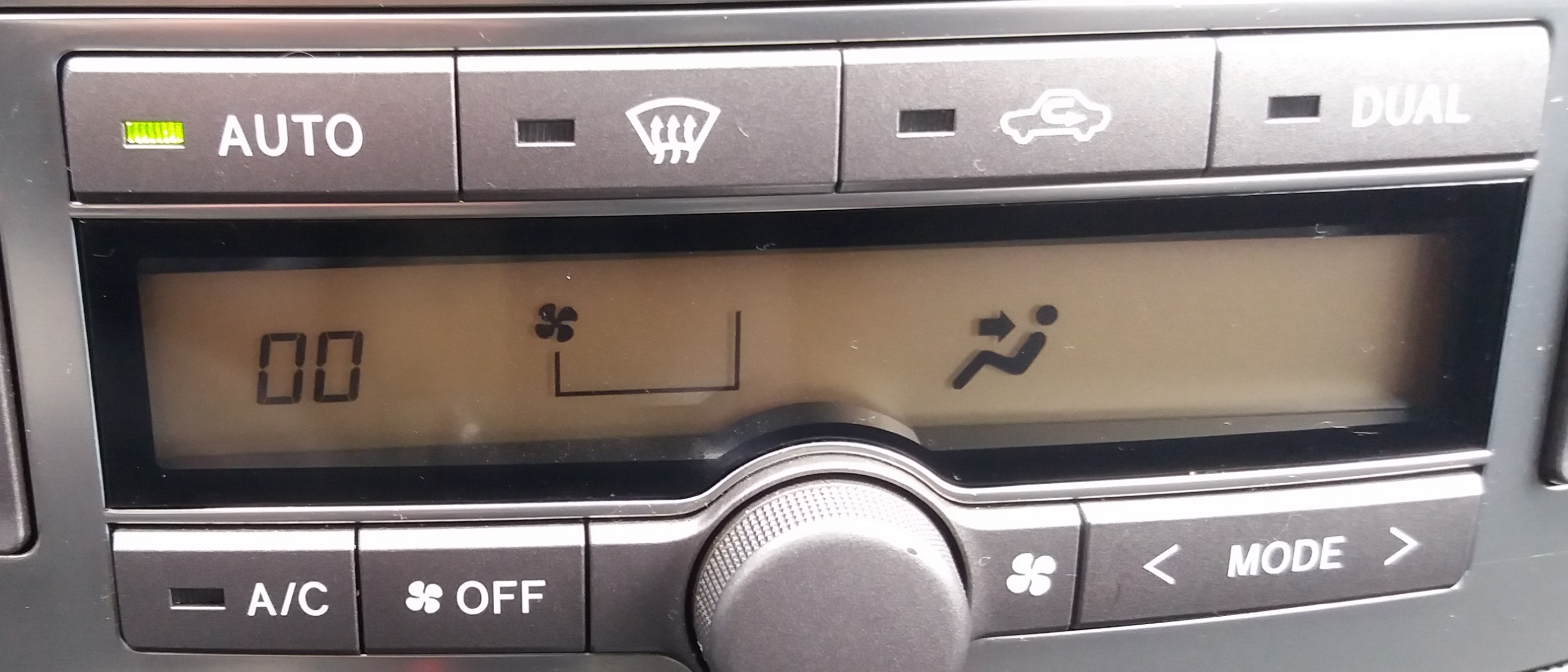

На самодиагностика ми стои само на тест на вентилатор 5мин.и го спрях.
Натискам бутон TRC/OFF не реагира, не светва индикация на дисплей или бутон.

самодиагностиката е само за климатика. Не мисля че има много общо климатик и спирачки. Имах предвид кабел, софтуер....
