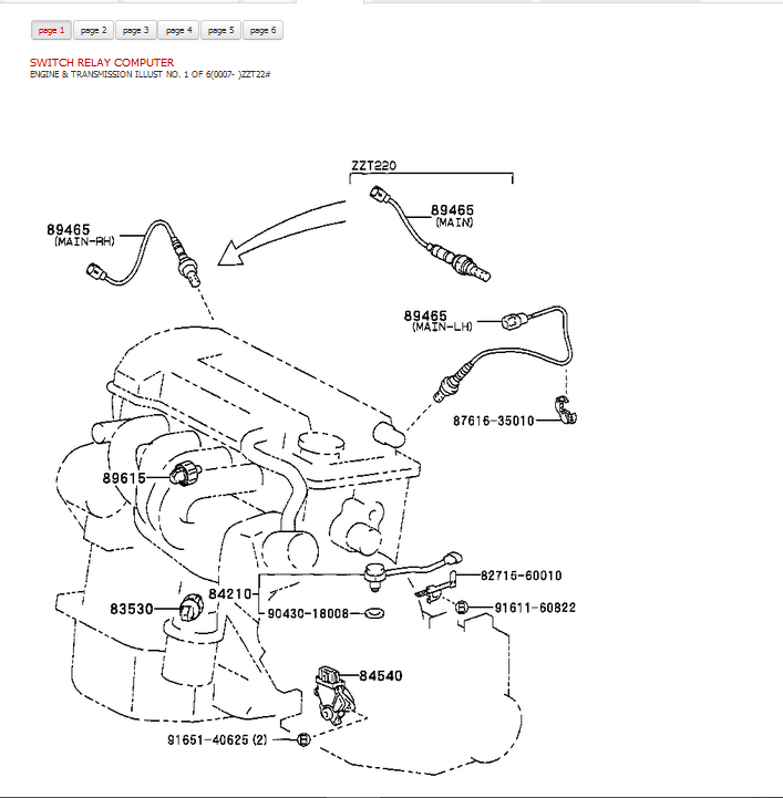

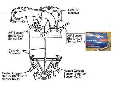

Здравейте, колеги!
Направих си труда да прочета по темите как мога да разбера коя е ламбда сонда №1 (доколкото разбрах T22 1.8VVT-i е с 4 броя - 2 преди и 2 след катализатора), но за съжаление, не успях да намеря информация, която да ме упъти коя е ламбда сонда №1 - някой от вас може ли категорично да потвърди въпросната сонда според снимката - лявата зелена или дясната синя:
Сондата беше диагностицирана като вече дефектирала (не мога да дам номер/референция на грешката) и смятам да я подменя сам с помощ от приятел :D
Благодаря на всички, които биха отделили от времето си, за да помогнат! :thumbsup:

Здравей.
Кратко търсене в google върна като резултат прикачената графика:
Дано да ти е полезна.

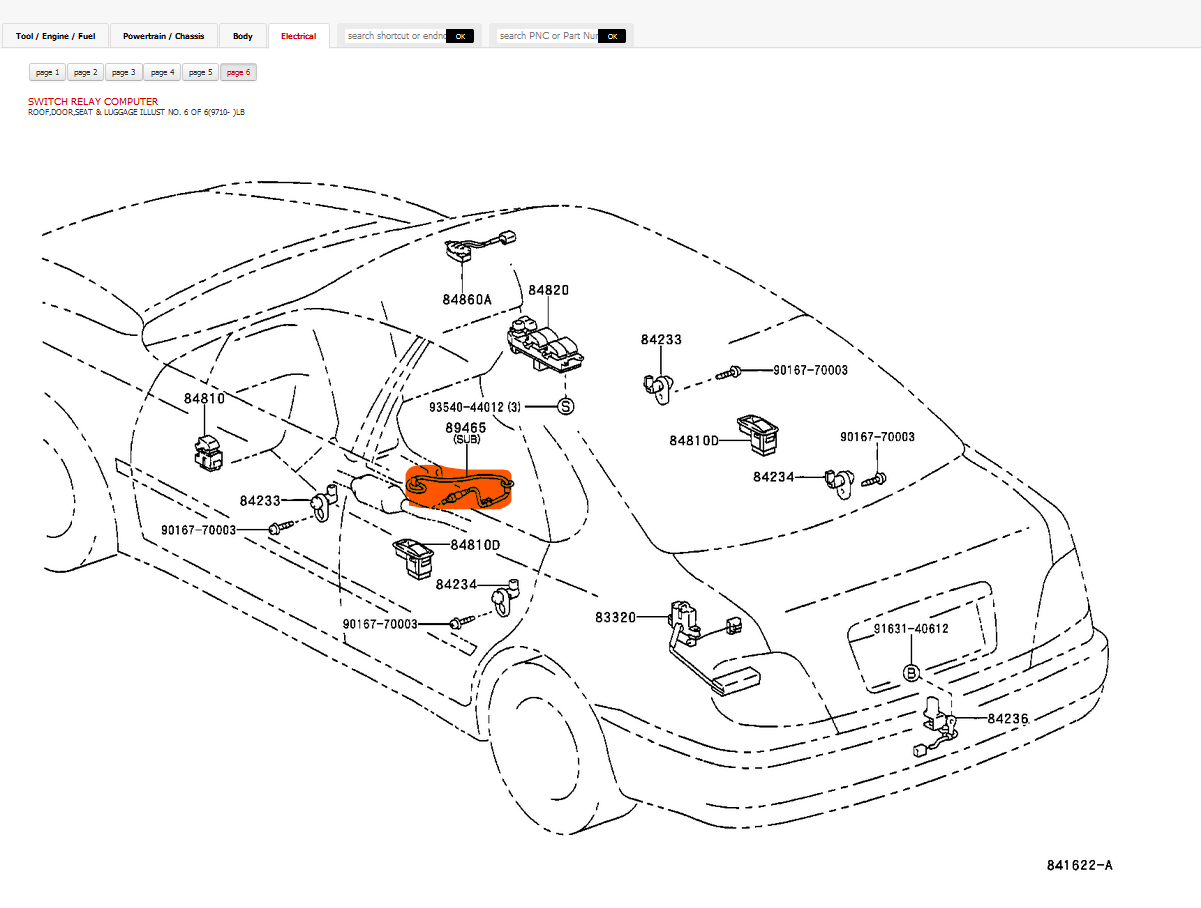

Мнение от mapamop » 06 Юли 2021 14:34
Каталог. Примерно Japan-parts.eu , или toyota.epc-data.com
Попълвате си VIN. Отивате на: Electrical-> Switch, relay and computer, страници 1 и 6. Добавил съм ви картинки от десняк 1.8 VVT-i , 1ZZ-FE 129hp, 2001-a година, че само за такава бройка имам VIN. Картинки (номерата ще си ги намерите по VIN)
