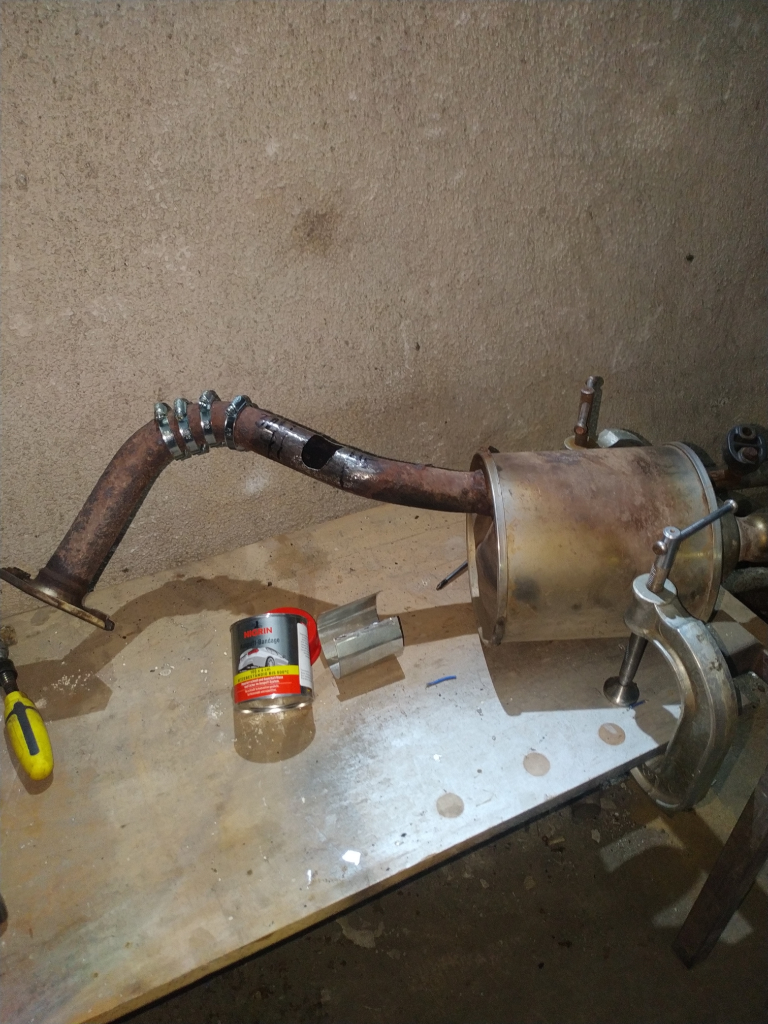

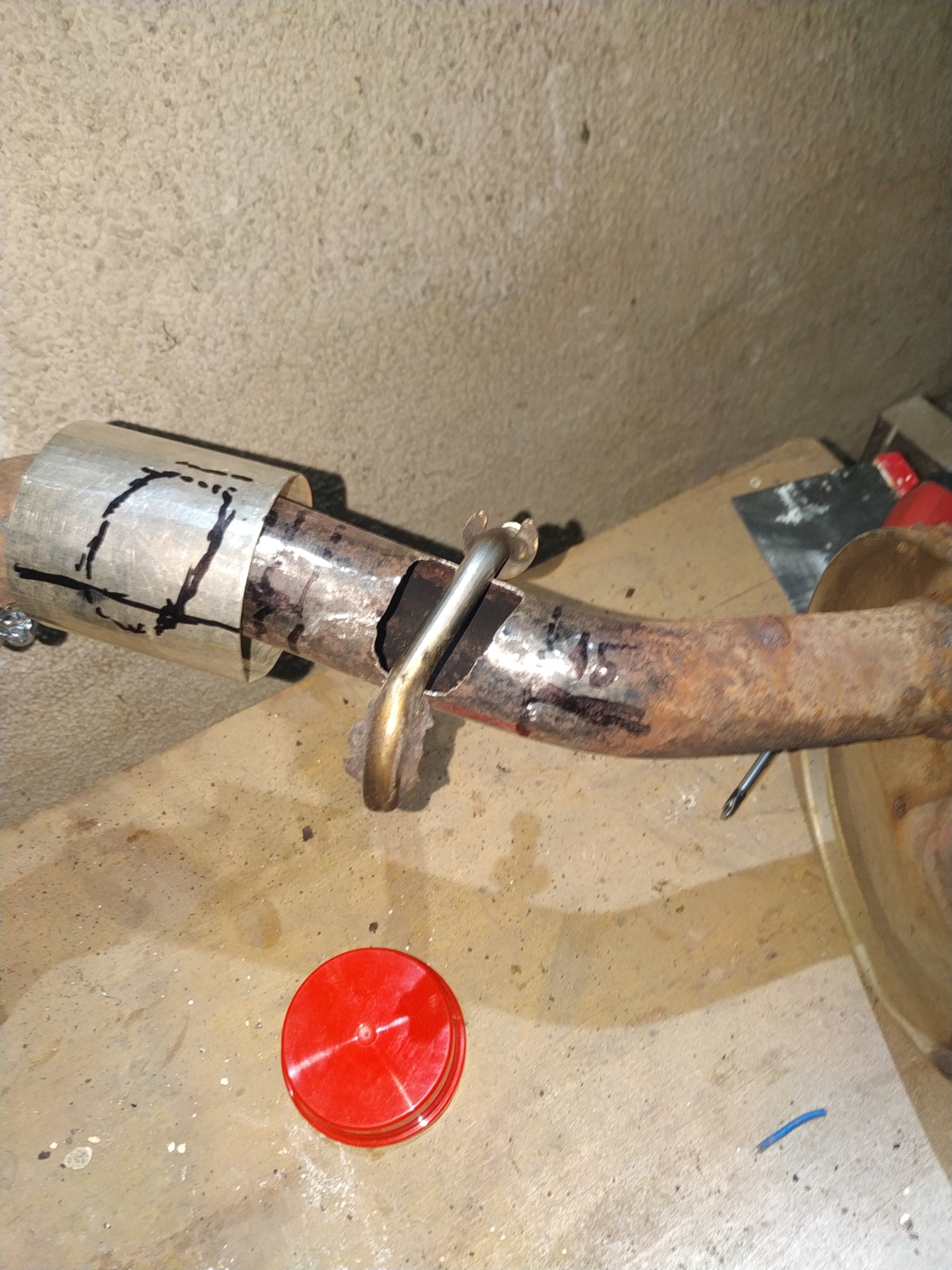

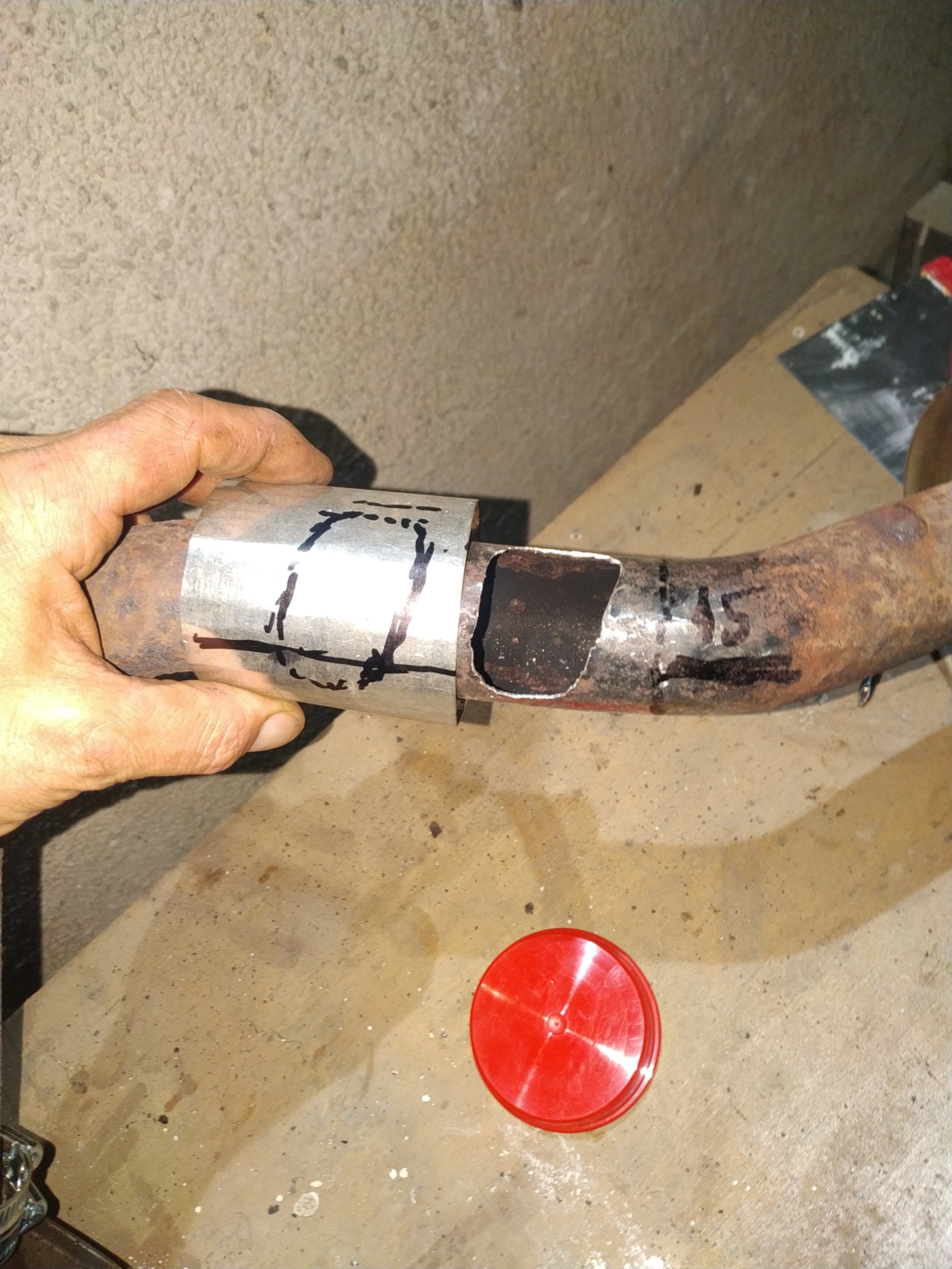

Наложи ми се да закърпя отвор в изпускателната тръба близо до последното гърне. Заварката на куката за окачване не издържа на 13 годишната корозия, откачи се от тръбата и остави отвор с диаметър около 3-4 см. Мислех да ида на сервиз, но като си представих че ще се разделя поне с 50 лв, реших да закърпя положението поне за половин година. Купих бандаж за ауспух и два комплекта скоби за гумени съединения срещу 12 лв и запретнах ръкави. Трябва да поясня, че ползвах канала на добрия съсед, и множеството инструменти които имам свързани с професията ми на монтажник на обзавеждане.
Ръждата е почистена и скобите са нанизани. Вижда се пастата която ще използвам за уплътнител.

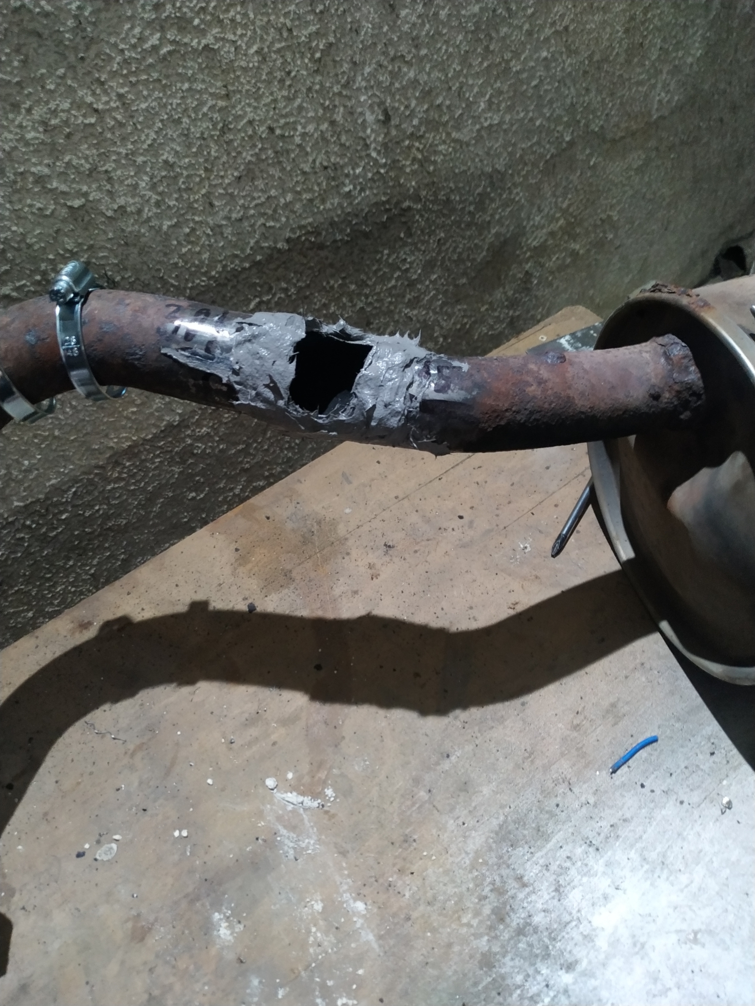

Тази ламаринка ще запуши дупката. Маркирах позицията на отвора и мястото където е бил окачвача.
Все още се чудя как да го прикрепя окачвача.

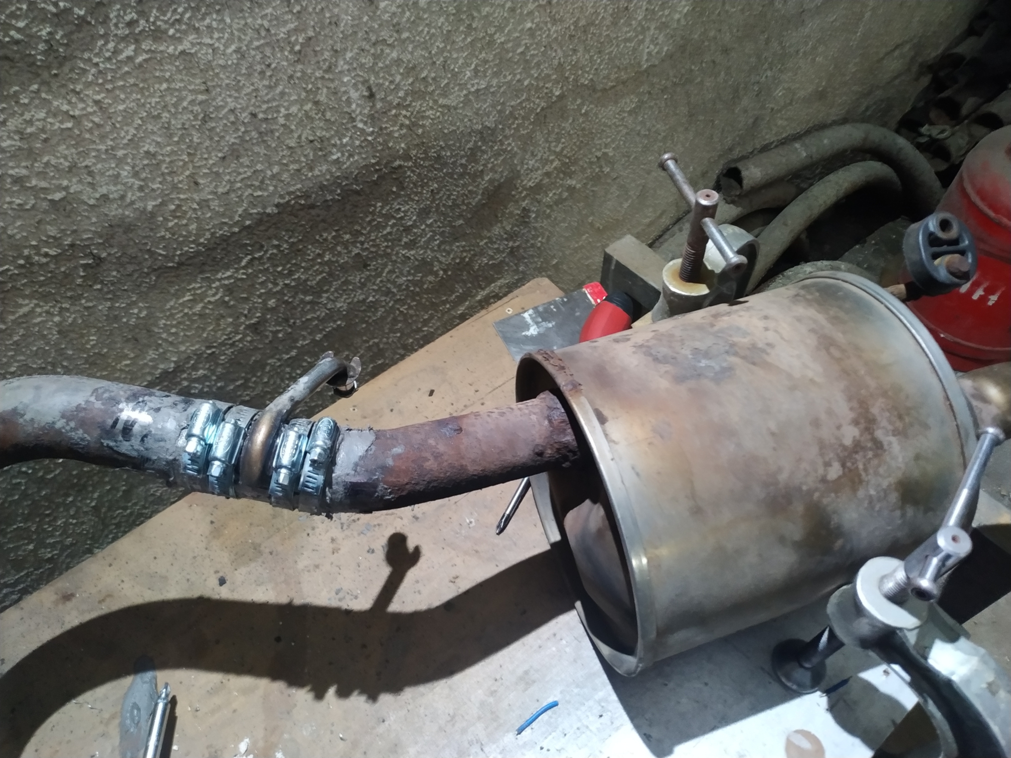

Уплътнителната бандажна паста е нанесена.
Ламаринката е позиционирана, скобите са стегнали окачвача - хрумна ми в момента в който стягах средните скоби.

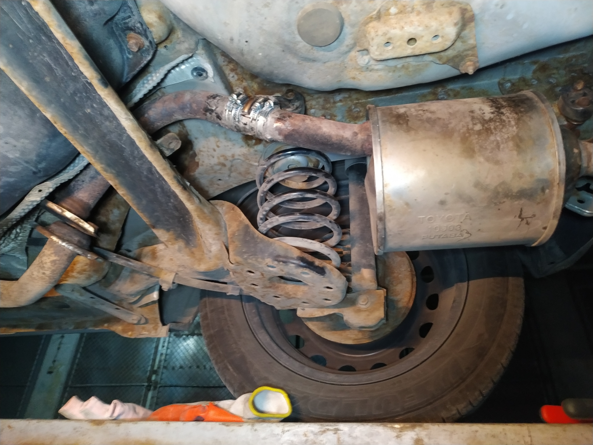

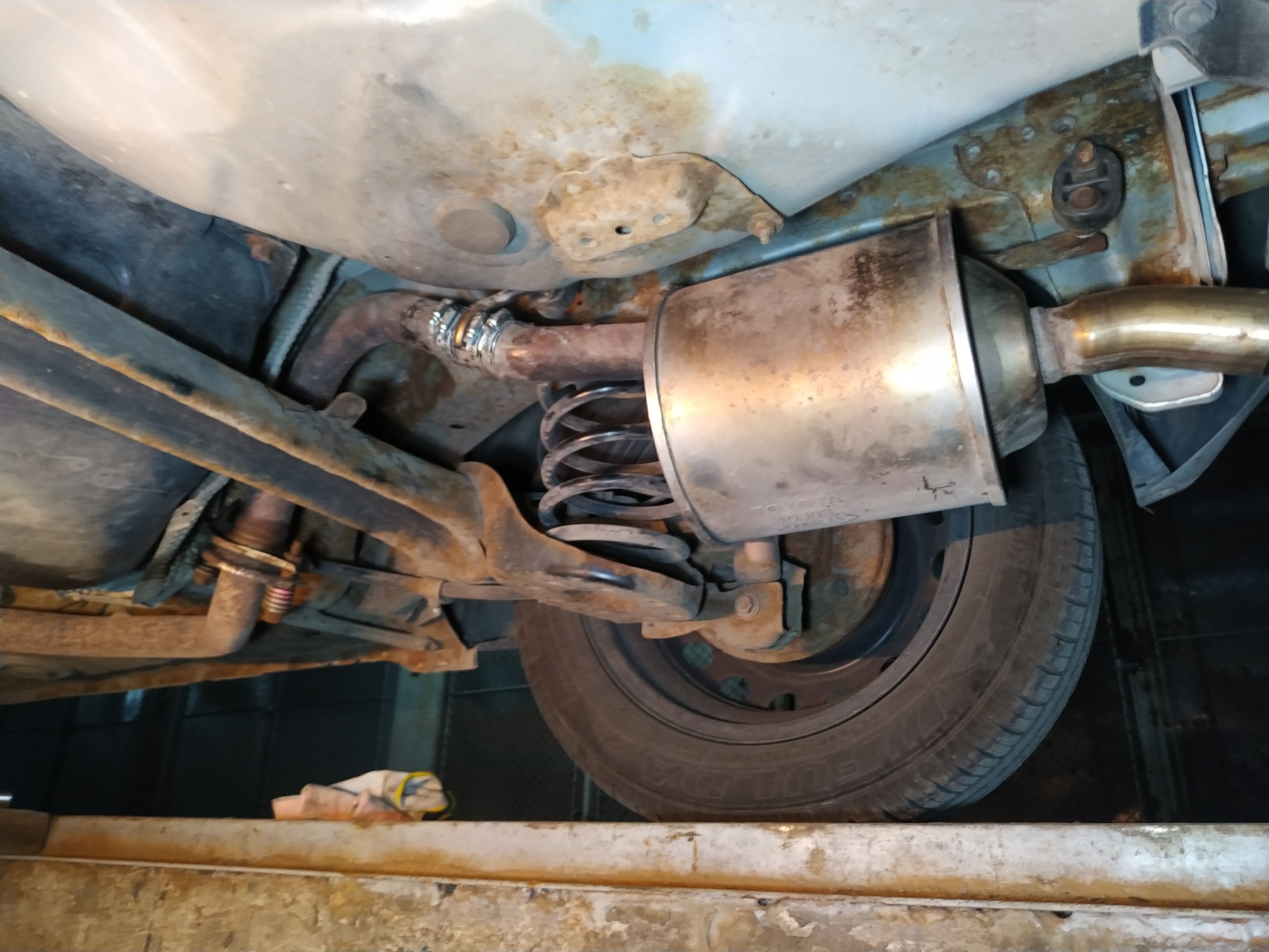

Днес монтирах ауспуха. Пърпоренето го няма вече и може спокойно да изкарам няколко месеца. Надявам се поне до зимата.
Ауспухът е позициониран на мястото му...
...болтовете са стегнати . Може да тръгвам на път . При пробната обиколка на квартала всичко е на шест.

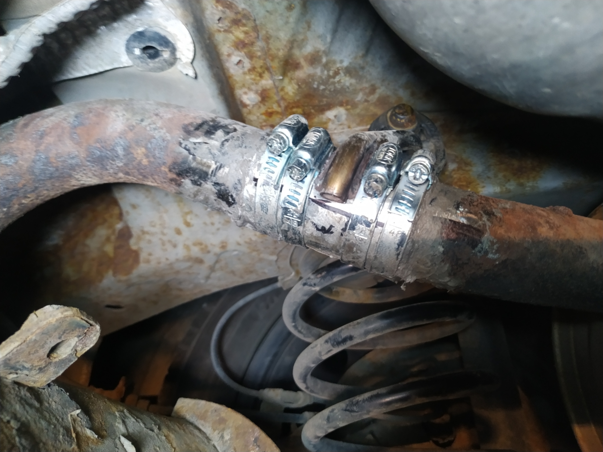

ремонтираното място снимано по-отблизо.
