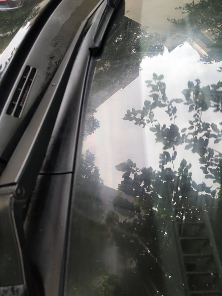

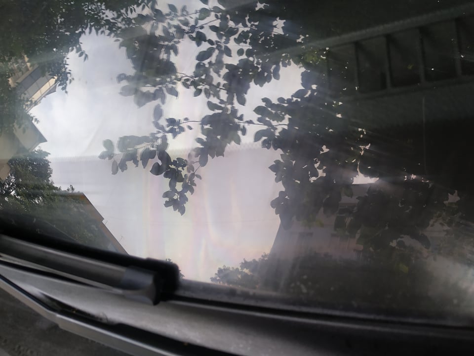

Мнение от Nikorage » 24 Юни 2021 17:15
Стъклото е оригинално. Забелязах, че петната са там където не чистят чистачките. Предполагам от силна течност за чистачки се е получило. Хванах се с обезмаслител Meglio и Medix, но петната още стоят (нямах време да търкам много). Евентуално като имам време да се хвана пак с обезмаслител или силен препарат за стъкла и яко търкане, да видя дали ще се махне. unsure.gif Изображение Изображение

Мнение от mapamop » 24 Юни 2021 20:33
Може и с CIF на крем. Вътре има обезмасляваща съставка и абразив. Не натискаш - полираш на едно място и гледаш дали има промяна в петното. Ако се промени - полираш и остатъка. За да не отслабиш стъклото, не натискай - просто полирай повърхностният слой колкото да излезе химията, ако излезе изобщо. За момента не подозирам петното да е отвътре в купето, или да е вътрешно разделяне на слоевете, предвид формата на петното.

Мнение от mapamop » 24 Юни 2021 20:57
BOz, няма ли да е на "балон/мехур", ако са отлепени слоевете? Не трябва ли да е по-кръгловато петното?
На снимките се е отпечатало точно гуменото перо на чистачката. Това ми намалява приоритета за вътрешна деформация.

slowtraveler написа: ↑24 Юни 2021 22:42 Не бих рискувал със CIF
Не мисля че ще поддаде толкова лесно. Идеята ми е да не се "шкури", а да просто да се полира/надере тоя цветният слой за да го премахнат препаратите. Този който е на прах е значително по-груб от крема. После винаги има вариант И за шлайфпасти от тия за полирането на боя и фарове. Само с тях не знам каква мъка ще е на ръка.
