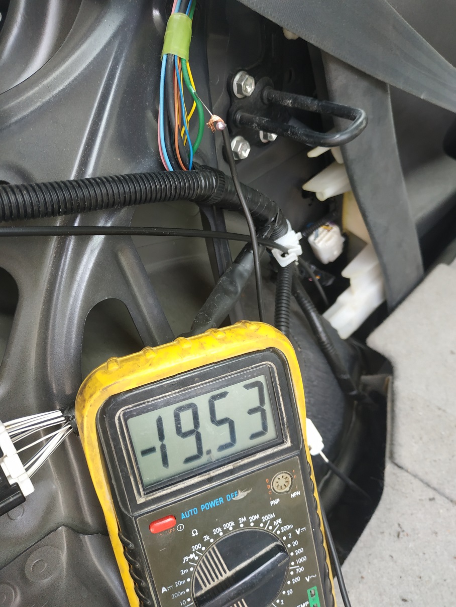

Мнение от RRRbg » 24 Юни 2021 14:10
Готово, намерих го, както в руското клипче. достатъчно е да се свали само лявата кора в багажника
