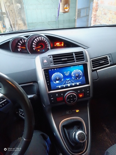

Здравейте, искам да помоля за помощ запознатите за решаване на моята няколкодневна борба със статуквото... Имам от скоро САМО Версо 2015, дизелово с БМВ двигателя...на което , след като смених прочутата верига се поуспокоих, че автомобила не е толкова лош и реших да сменя Заводското мултимедия, която е с "големият" екран но БЕЗ GPS с някакъв андроид и GPS... като борбата ми беше да се поддържат волана и евентуално задната камера и да е в по -голямата си част без рязане и нагласяне на различните изводи. Какво беше изумлението ми , когато на търсенето VERSO излизат чудовищно количество резултати за Корола Версо , авенсиси Версо и всякакви такива, избора е голям, но за последната клонка ;Toyota Verso БЕЗ Corola Избора се свива невероятно до няколко модела, които, на всичкото отгоре се твърди, че са от моята година 20013-2018, но , вероятно заради Европейската сглобка НЕ поддържат моята система, като никой ( китаец) не можа смислено да ми обясни защо ( на размери изглежда го докарват). Като се поразрови из Тойота ЕУ се разкрива, че в посочените години са монтирани системи от Панасоник, произведени в Чехия и са поставяни САМО в Тойота Версо от посоченият времеви период. За Китайският вариант на Версото - EZ няма нищо смислено, което да ме насочи и затова имам , ако може два въпроса: Хора, има ли някой , който е решил въпроса по някакъв културен начин и 2 - Възможно ли някой да разработиЛ система, подходяща САМо за един автомобил -ширпотреба и да е различен от всичко около него - изглежда ми невероятно абсурдно. Изпаднал съм в положение движение Без посока...търся съвет... Благодаря! :help:

Здравейте! Реших да споделя продължението на моя въпрос за мултимедията... Има мързеливо решение от китайците, въпросът вече опира само до пари... :D Закупих си от Алито съответната мултимедия ..имах голям страх да не се окаже, че някой нещо не е "довидял" и да получа един умрял тъчскрийн... но за желаещите: Мултимедията дойде с точно описаните функции , кабели и най интересното е, че безгрижно тръгна всичко, за което се притеснявах - задна оригинална камера, управлението на волана, собственият порт на usb и всякакви щуротии ( тя моята кола си е бедна на фантазии де) Естствено ми "чарджиха" на митницата освен за ДДс и с други такси, но като ударих чертата накрая се оказа, че съм си купил устройство за смешна цена за българските условия - имам предвид като характеристики. Единствен проблем - системата има 2 отделни блутут чипа - за аудио и за OBD2 и точно този вторият упорито изхвърля всички устойстваи ме ядосва, ако има някой идея какво може да бъде ще съм му дълбоко благодарен.... bow.gif

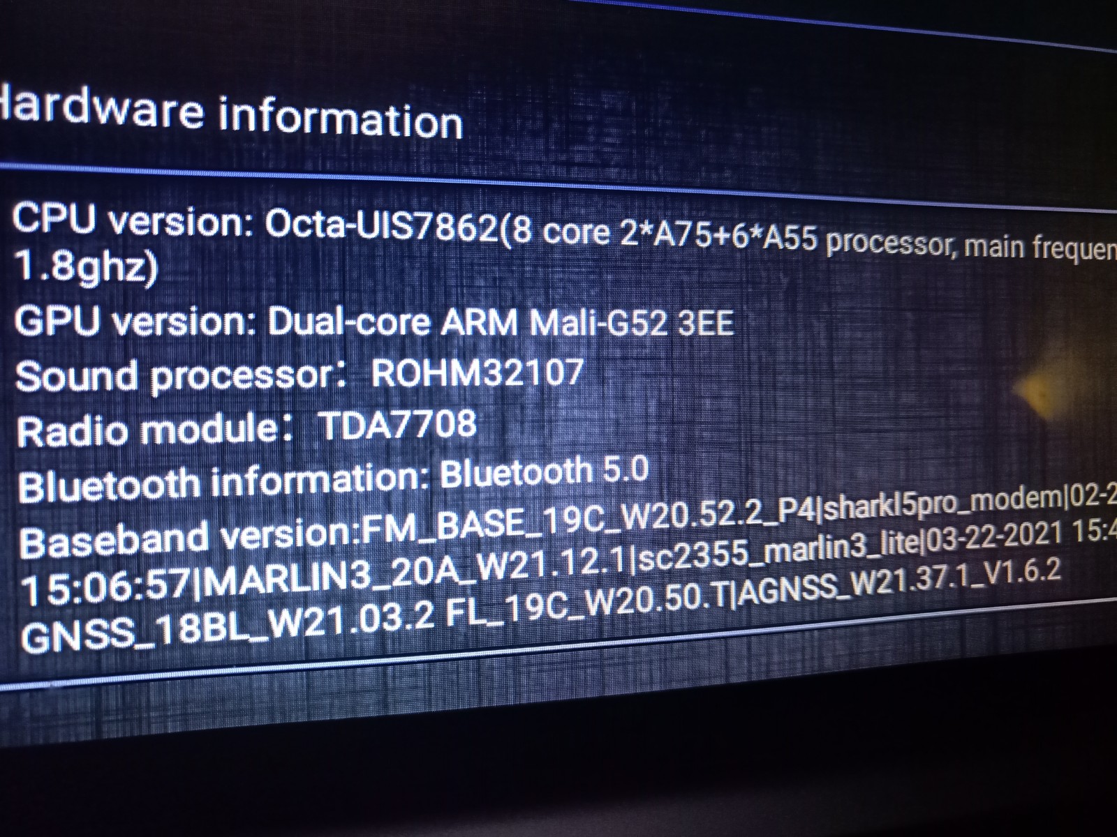

Ммм на моята е един мисля. По спомен realtek като производител.
Пробва ли да си обновиш mcu фърмуера (поне)?
Мога да ти пусна снимки от карантията на моята, за Авенсис. Досега не съм имал ядове сс телефонията през нея. За сметка на всички други простотии които се случиха.

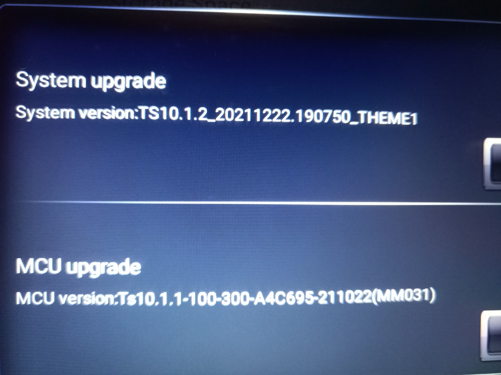

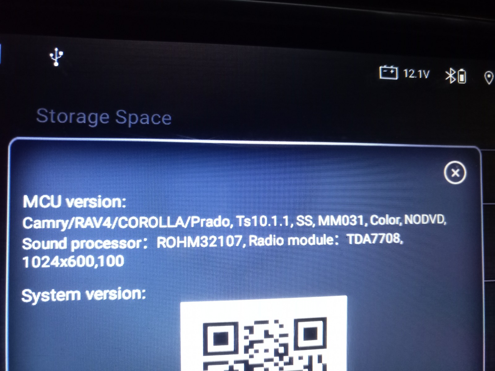

Пусни едни снимки или шотове на екрана с версиите на MCU и Android компилацията.

Мнение от juve » 16 Мар 2022 16:40

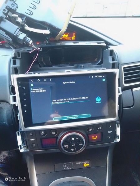

Оха, като се почна едно обновяване... Значи аз като я взех тя беше с андроид 10. Питам Китаеца - защо така...той вика ем.....оплаках му се за блутута той се зачуди ...попитах го може ли да стане 11 - да не би нещо да не са оптимизирали за него ...този ми даде един файл 600 кб, пуснах един ъпдейт и станах 11. Обаче пак не тръгна...и тогава мисля че обнових тотално всичко и MCU и системата но това е всичко, всичко друго (не съм слагал сим карта ) работи. Вторият чип на блутута се появява ( с друго име е ) намира устройства, приема връзката ( ако посочиш грешен ПИн казва, че е грешка) и добавя устройството в Свързани... После .задържа 5 секунди и го връща обратно като "някога свързани" и от там всякакъв опит да си взаимодействаш с него е никакъв.... изтриваш връзката и всичко се повтаря. ако закача OBD2 адаптерите към 1 вия чип всичко е перфектно, ама нямам телефон guns.gif Усещам, че има нещо глупаво, само не знам с какъв app да анализирам проблема или поне да мога да разбера от какво естство е проблема. А имам един смарт китай часовник - тоя пък се закача за 2 канал.... луд съм... а за версиите - ще пусна, ако има някаква идея ... worthy.gif

Всъщност ето за това става дума...

Да не забравиш да споделиш резултата. Да го има за следващите след теб, със същият китаец. Внимавай с MCU ъпдейтите - флаш файла трябва да е предназначен 1:1 към твоето дъно. При моята има варианти и за crossflash, но при теб фърмуера трябва да е със същите букви, като старият.

Ха при мен нещата се оказаха наистина глупави. Като подготовка реших да видя как върви въобще комуникацията с вторият чип и за майтап си закачих часовника - едно китайско ...менте за няма и 100 лева. О чудо - той пък взе, че се закачи! Почаках да го изхвърли ...не иска. И тогава ме осени идеята да пробва с адаптер по "нов" който за разлика от титулярите за по 20$+ този е невероятно скъп - 3$ с доставката.... който обаче претенциозно се именува : "Newest ELM327 V2.1 OBD2 Scanner Bluetooth Wafer Chip......" не знаех що за "чип" е тоя , освен това е 2.1 а моите за 1,5.... и за мое учудване тази чудесия взе че се свърза и тръгна... заработи всичко. Тестовете на адаптера показаха, че е бавен и немощен, и като го натовариш с визуализирането на повече неща : температура на катализатора, температура на водата, диференциално налягане на DPF, и още някакъв параметрър.... започва на точни интервали от време да се "откача" от ECU - то и после да се закача ..по часовник... Разбира се това е леко дразнещо, но поне показва, че проблема не е в китаеца ( жалко, че му свалих една звезда за този проблем) и сега си поръчах уж един по "квалитетен" OBD от Vgate iCar Pro 2,3 и ще видя дали нещата ще са по добри .... но ако се запъне вече силно ще се вкисна ... Впрочем късно прочетох темата на колегата mapamop worthy.gif worthy.gif za ОБД2 adapterite но...и късно пак има смисъл :cheers:

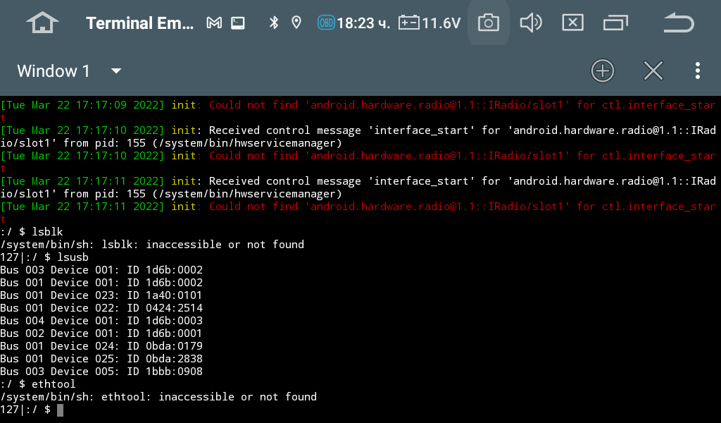

Доколкото четох писаниците из 4PDA и XDA-developers, адаптери със блутут версия 2.Х имат проблеми със свързването, отделно пин-кода за блутута докато се сдвоява адаптера, трябва да е или 1234 или 0000.
При мен не стана през bluetooth settings, а през блутут интерфейса на телефонното приложение. Вероятно това няма да е съвсем релевантно към твоята понеже, схемотехниките са различни.
Ето как изглеждат USB устройствата на терминал при мен (скрийншота го правих, като тема за размисъл с един чисто нов модем на Alcatel):

Я ! при мен ( на телефона де) даже lsusb не работи заради "пермишъните", а е чист андроид. Интересно е какво ще стане на медията.... макар че подозирам, че всичко са прецакали да може да ровиш само като root... Честно казано подозирам, че само ще се ядосвам ... а и съм загубил тотално тренинг от времето, когато бях на slackware blush.gif . Сега с този Дебиан ...всичко вече е като на Бозиндовс - нищо не пипаш...то самО ...и кликаш само....

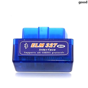

Стана и интересно какво може да се вижда с такъв китайски адаптор. Нали за такъв говорите? Прикачам снимка.
Той ли трябва да бъде версия 1.5?
Какво може да се вижда през bluetooth с него на подобна андроид машинка?
Аз може би ще тръгна да го ползвам с ESP32, но ми се иска да знам каква информация е достъпна през OBDII в Тойота.
