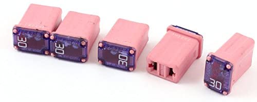

Ако са квадратни си мисля че трябва да имат 2 клеми, приличащи на мъжки обувки?
Самият предпазител е с 2 гнезда, изглеждащи като женски кабелни обувки. Като на картинката...
Ако я няма втората клема, предпазителя е безполезен.

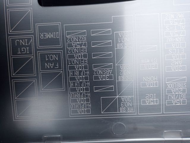

Снимка на таблото с предпазителите и вътрешната част на капачката, ще разплете мистерията.
- 41bZ1zgoS1L._AC_SY1000_.jpg (10.27 KiB) Преглеждано 4417 пъти

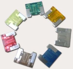

На капачката са маркирани, че трябва да ги има, но леглата са с едно перо и един отвор. Затова си мислех, че и предпазителите са средно перо и един отвор.

Колега, загубих нишката.
Принципно изключвам момента да бъркаш това от картинката, с това по-горе.

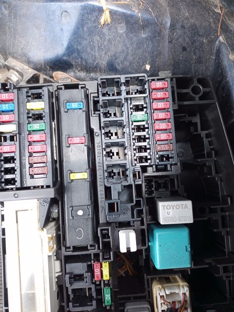

Снимай ги тия легла, защото изпадаме в някакъв вид абстракция. Всичко друго ли работи из купето освен климатика? Радиото, плафоните, подсветките на таблото, подгрев на седалките ако има...
- s--l300.jpg (10.21 KiB) Преглеждано 4315 пъти

Предпазители климатроник
А колата има ли климатроник?
- IMG_20210614_131549_234_640x480.jpg (48.99 KiB) Преглеждано 4298 пъти
- Мнения: 7732
- Благодарил/а: 534 пъти
А климатроник имаш ли?
Еми има компресор, кондензатор, некви тръбички с обозначения високо и ниско налягане па знам ли.

Може да е обикновен климатик. Електронен дисплей с градуси има ли? Или само бутон АС и врътка за топло студено.

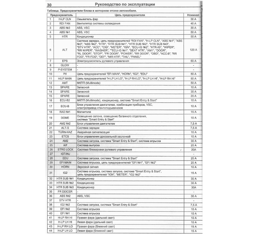

Според капачката на бушониерата тези големи липсващи предпазители са за нагреватели.
Виж в ел.схемата на колата за какво са тия бушони, но вероятно не се ползват като ти гледам снимката.
