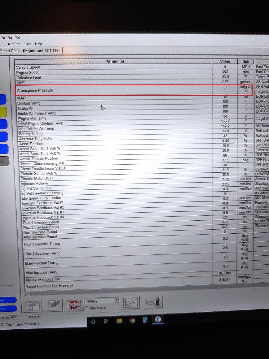

Колеги здравейте, вчера по време на движение светнаха трите лампи, без да влиза в авариен режим доколкото можах да преценя в софийския трафик. Не претендирам да съм специалист, но закачих Техстрийм като се прибрах и записаните грешки бяха две - P0069 и C1201.
Доколкото намерих информация, P0069 - Manifold Absolute Pressure/Barometric Pressure Correlation. Другата C1201 вероятно е следствие от първата. Това което ми направи впечатление са стойностите на атмосферното налягане записани по време на DTC, които са -1.
techstream data.jpg (355.72 KiB) Преглеждано 5705 пъти
Бихте ли дали насоки къде да търся проблема -MAP сензора ? Има ли отделен датчик който следи атмосферното налягане или е интегриран в MAP-a?

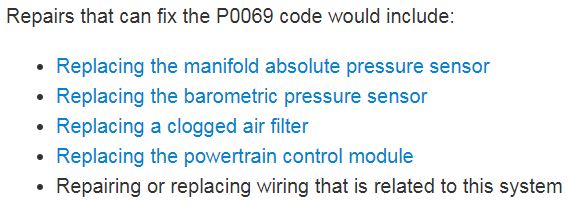

color написа: ↑08 Юни 2021 11:00 Бихте ли дали насоки къде да търся проблема
https://www.autoblog.com/2016/03/15/p00 ... barometri/

color написа: ↑08 Юни 2021 11:00 Колеги здравейте, вчера по време на движение светнаха трите лампи, без да влиза в авариен режим доколкото можах да преценя в софийския трафик. Не претендирам да съм специалист, но закачих Техстрийм като се прибрах и записаните грешки бяха две - P0069 и C1201.
Здравейте . Имам същия проблем. На следващия ден след като светнаха лампите и открих грешките колата някак загуби мощност. Не искаше да се форсира изобщо. Бихте ли споделили как решихте проблема. Отговора на вашият пост по горе не се отваря.
