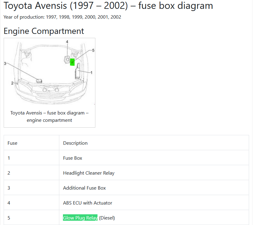

Здравейте колеги! Някой може ли да ми каже къде се намира релето за подгревните свещи на Avensis 2001 D4D. Благодаря!

Ето картинка. Номера на частта и потвърдено реалната локация за вашата бройка, може да си намерите в https://www.japan-parts.eu по VIN. Avensis-а ви се води Т22. Търсите Glow Plug Relay.
