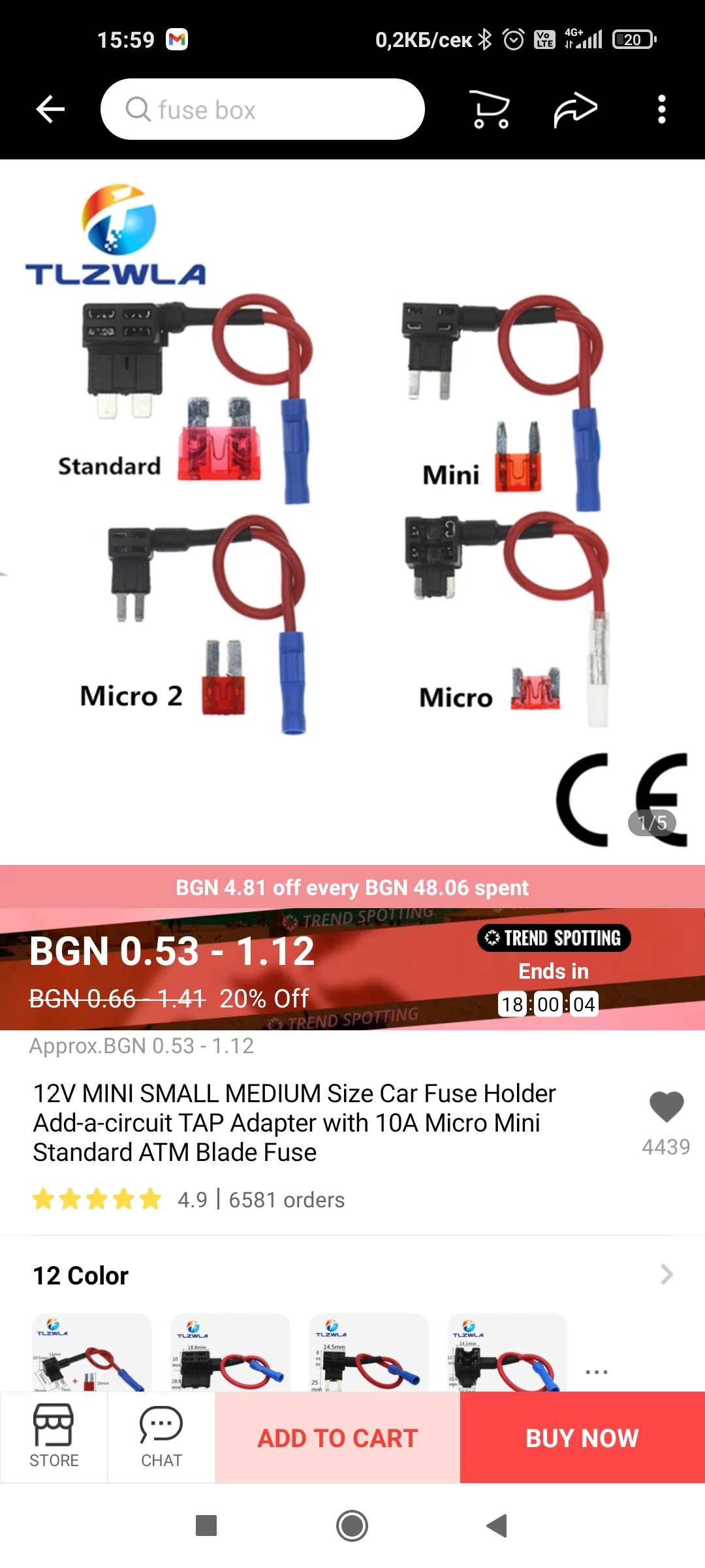

Туйту от снимката не става ли?

Изглежда добре. Дали го има по магазините, че нямам време да чакам китайци?

Vikiwat гледам че имат гнезда. Просто трябва с поялника да си разтопиш ъгълчето на един препазител, да запоиш кабел и гнездо. Другите варианти са ти ели/ради-мексите и Тигран на ъгъла на пазара. От България намерих това:
https://tonex1.com/%D0%B0%D0%BA%D1%81%D ... 0%BC%D0%BC

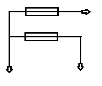

Това не го разбрах...
В зависимост от начина на включване (дали е завъртяно на 180 градуса) ще имаме два варианта:
1. единият бушон захранва/предпазва 'старите' консуматори, а вторият - предпазва отклонението
2. единият бушон захранва/предпазва и 'старите' консуматори и отклонението, а вторият - само отклонението...
Ако системата е с един бушон - трябва да се ориентира по вариант 2 (т.е. при изкаран бушон да няма напрежение и на отклонението)...

Ами на моя модул имам по кабела предпазител 5 ампера, а съм го включил в гнездо 7.5.
- Мнения: 7732
- Благодарил/а: 534 пъти
Свързване към предпазителите
Да де, ама вероятно зависи как си го включил - гнездото пак би трябвало да е по горната схема... Ако захранването идва от дясната долна клема (по схемата) - към горния консуматор токът ще преминава и през долния бушон... Ако се завърти обратно (захранването да идва по долната лява клема), то тогава всичко ще е както трябва - 'старата' схема ще си гарантира необходимият ток, а токът за отклонението няма да преминава през 'основния' бушон...
