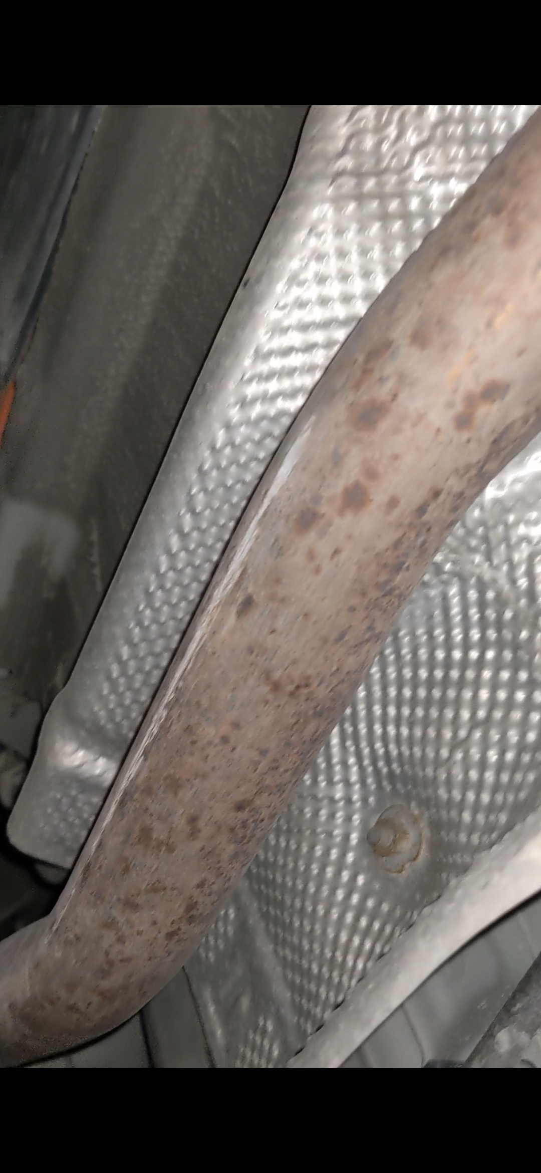

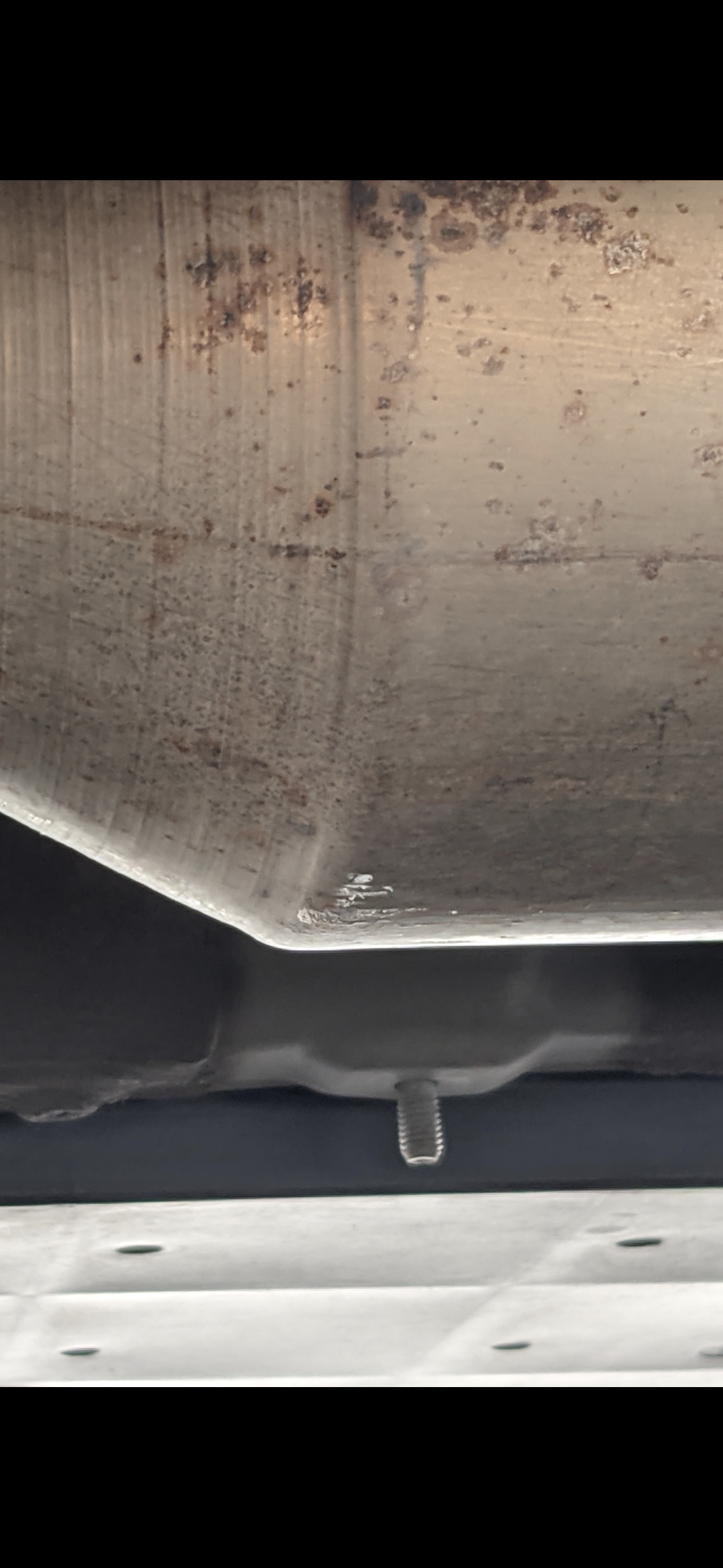

Пробвах да слизам както напред така и на заден ход.
Няма възможност да се слиза косо защото входа е тесен. Това са пораженията при слизане напред.

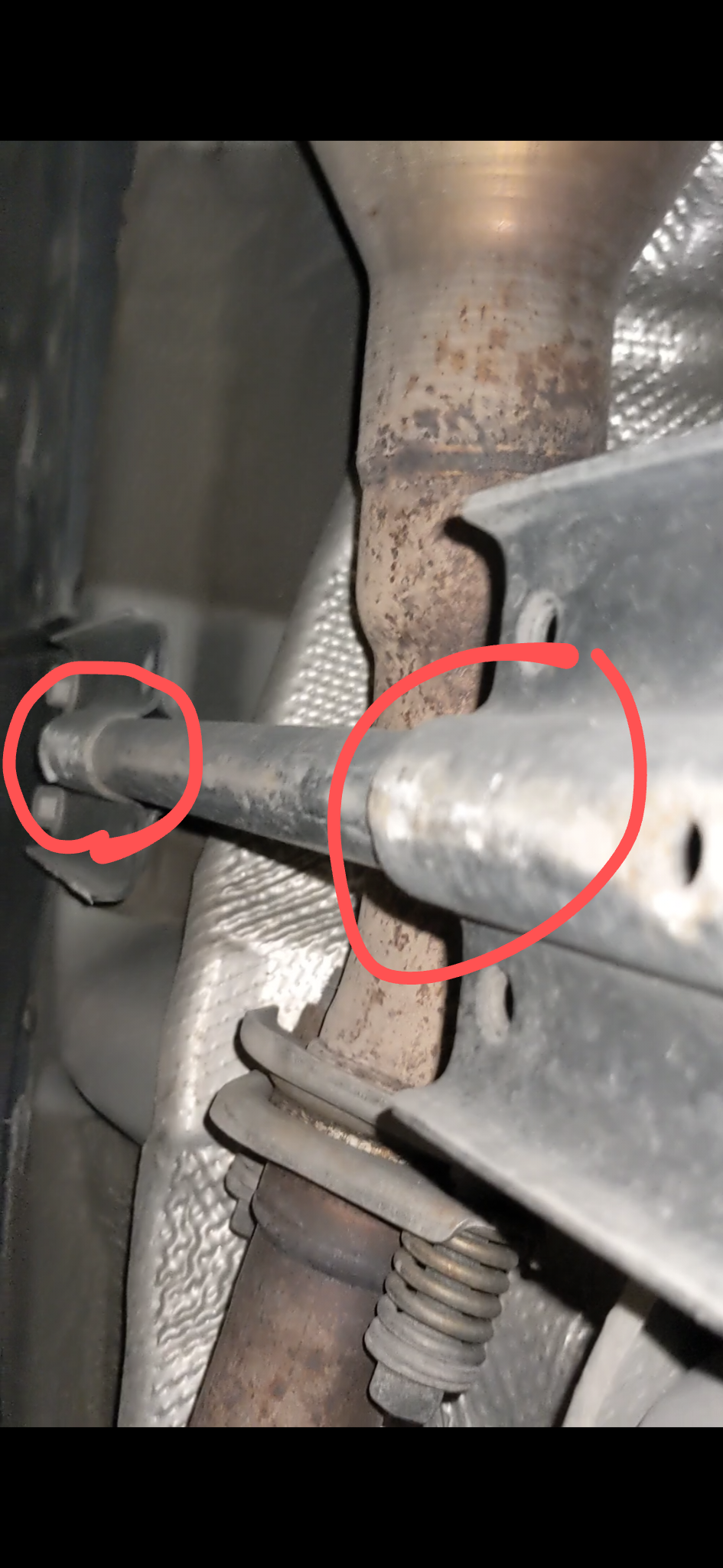

А това са при слизане на заден ход.

Смяна на пружини. Чисто първосигнално.
Ако е възможно. На Авенсиса за Руския пазар са по спомен с една врътка повече и са по-дебели/твърди.
Резулататът по книжка е още почти 2 сантиметра просвет.
Другите решения са просташки - става "уличница", подложки за повдигане и те така...

Някаква гърбица ли има, че е опряла по пода, на нем ми се отърква само пластмасата под бронята? Т.е. това става при навлизане по наклона, а не в края, долу?
