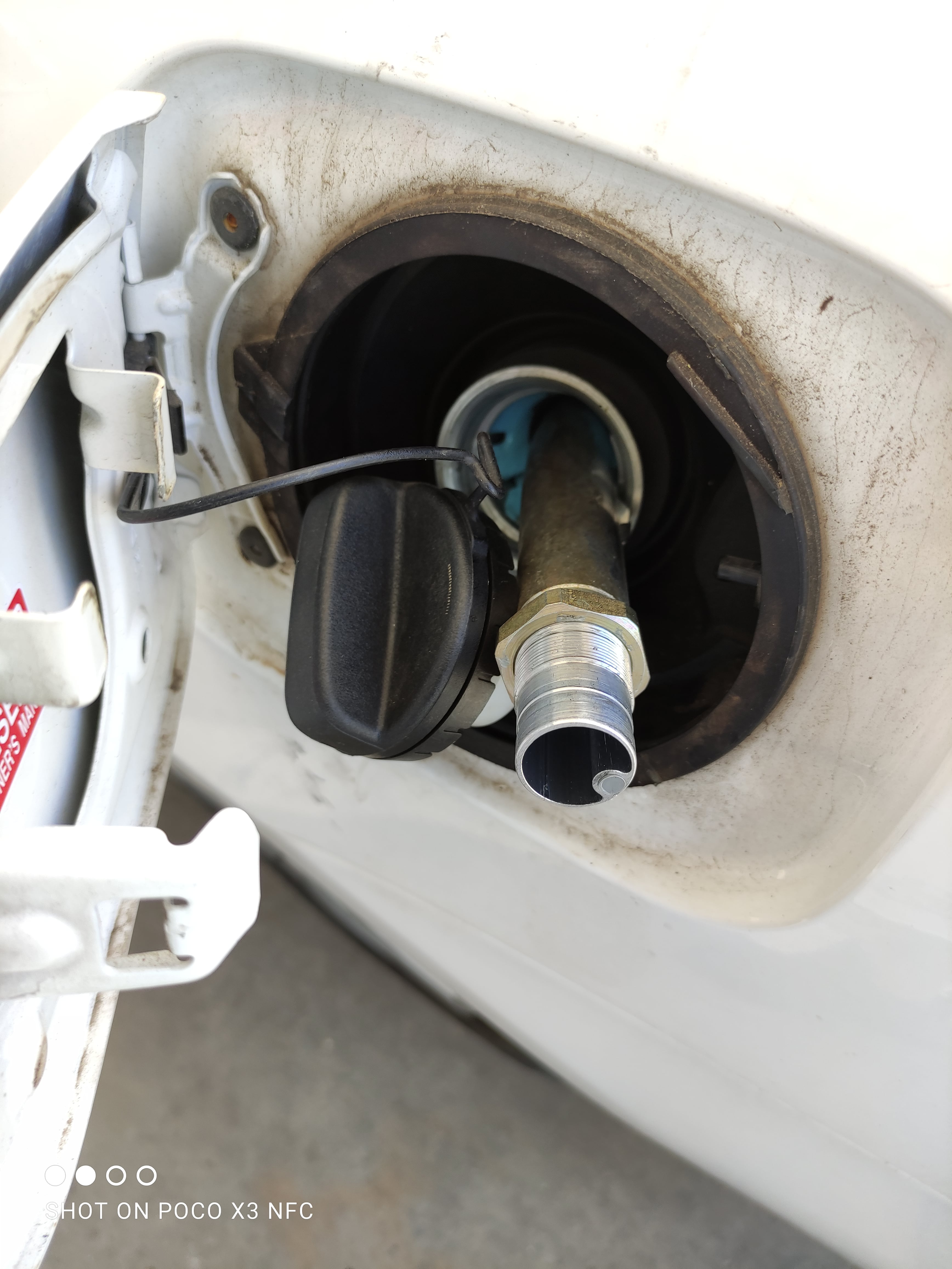

Повечето го смятат за куриоз този случай, но все пак решение още не се е намерило!
Случайно да знаете някакво решение? Както виждате от снимките - бензиностанция... тоя дето зарежда не успя повече да изкара пистолета.
Тойота Корола дизел 2011.. стигна се и до фирмата , която им обслужва технически колонките и те не успяха да го изкарат..
Оставиха края на пистолета за да търся сервиз, но в момента са почивни дни и никой не работи.
Ще бъда благодарен за съдействие!

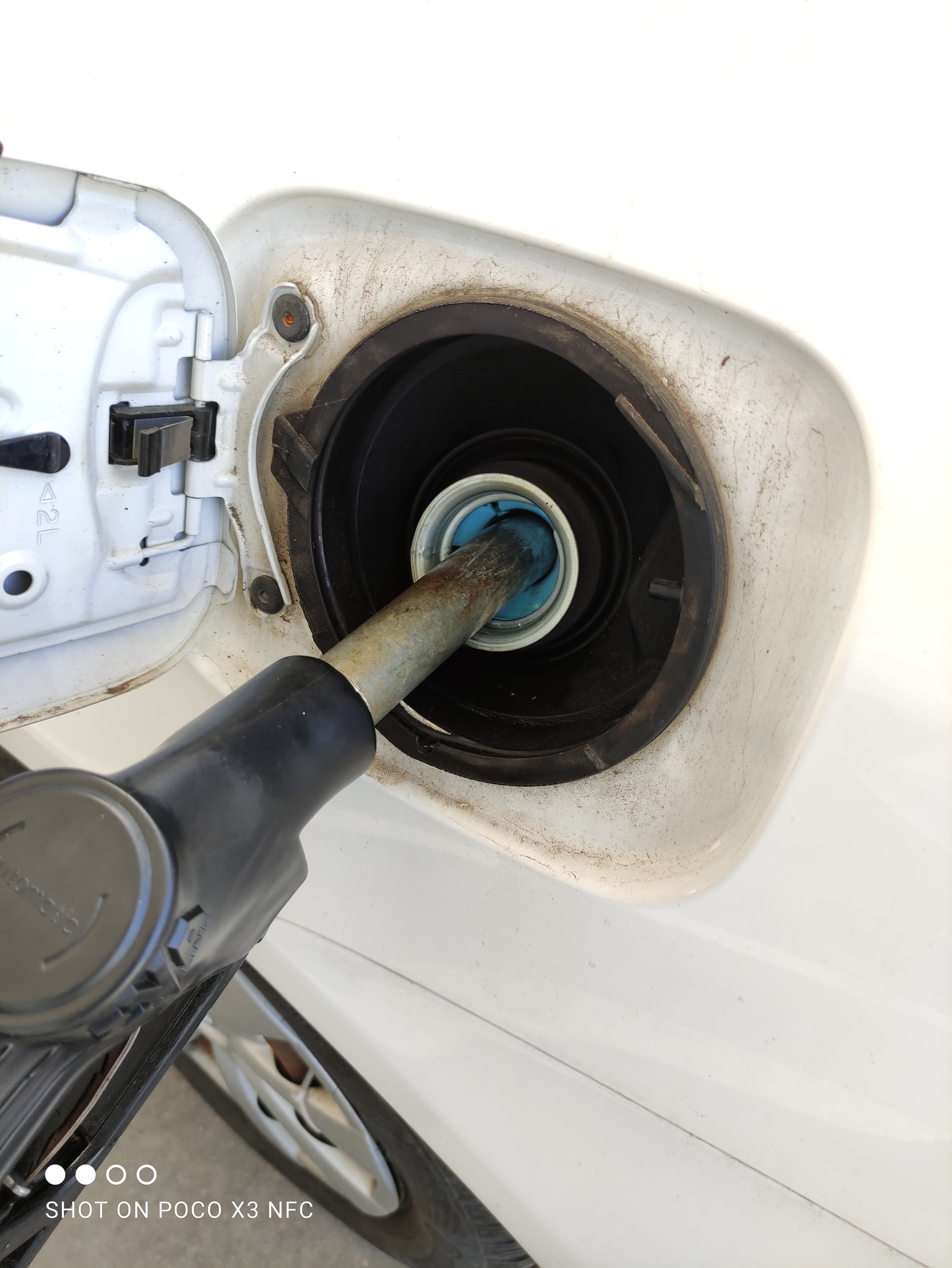

И при мен на някои бензиностанции пистолетът се заклещва по същия начин и се вади много трудно.
Вече зареждам сам и не го вкарвам много навътре.

Интересното е, че пистолета е права човка и трудно би бил заступорен, но с такава техническа мисъл седяла край него от срам да беше излезнал...

Пистолетите на Ромпетрол са с по два зъба и реално те заклещват в пластмасата

Дано колегата е намерил решение... Аз бих пробвал с твърдо фолио, завито около тръбата, което да вкарам навътре така, че да дистанцира зъбчета и т.н. - пистолета да се приплъзне вътре в слюдата...
А като излезе пистолета - слюдата лесно ще излезе по обратния път...
Предполагам, че с въртене на пистолета все пак би успял да излезе...

Мисля си, тази пластмаса няма ли да омекне и да охлаби остатъка отпистолета, ако се натопли?
Имам предвид домашен сешоар, слаб поялник от сорта на 30 вата. Далеч съм от идеята за пистолет за горещ въздух, разните горелки, газови поялници и гореща вода, пораждащи рискове от пожар или повреда по горивната система. Със сешоарът упражнението ще е тегаво разбира се...
Другият вариант е разглобяване на гърловината на резервоара, ама това си е филм.

Предполагам просто е 'захапала' зъб на пистолета, или или с неколкократно преместване, или с вкарване на тънка слюда между пистолета и пластмасата нещата ще са решени...
Предполагам и че колегата отдавна е изкарал пистолета и се надявам да сподели решението...
