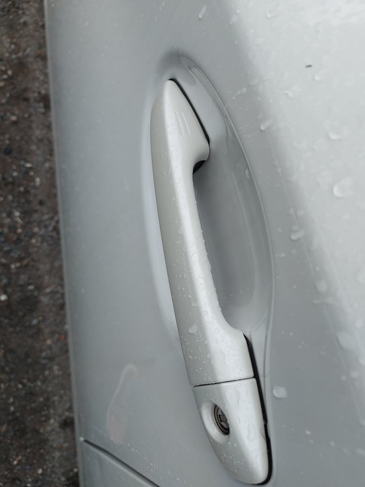

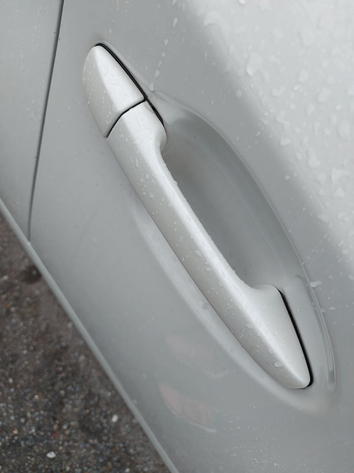

Почвам да си мисля, че колата няма такава опция. На пасажерската дръжка ги няма тези 2 черти, като на шофьорската. На багажника също няма сензор. Утре ще снимам

Това ме навежда на мисълта, че може да е сменяна шофьорската дръжка и затова да има черти. В Toyota Русе не могат ли да ти кажат с какво оборудване е автомобила?

Ето снимки на самите дръжки

Приус 3 има безключов достъп само на шофьорската врата, багжникът и дригуте врати нямат. Иначе тази финкция може да се спре от ключа (поне в книжката на РАВ4 така пише). Наскоро исках да купувам новата корола хибрид, та в една от линиите на оборудване имаше стартиране на автомобила с бутон (все пак е хибрид, няма как иначе да се стартира), но липсваше безключов достъп. Т.е. възможно е да има такова оборудване и при Приус...
