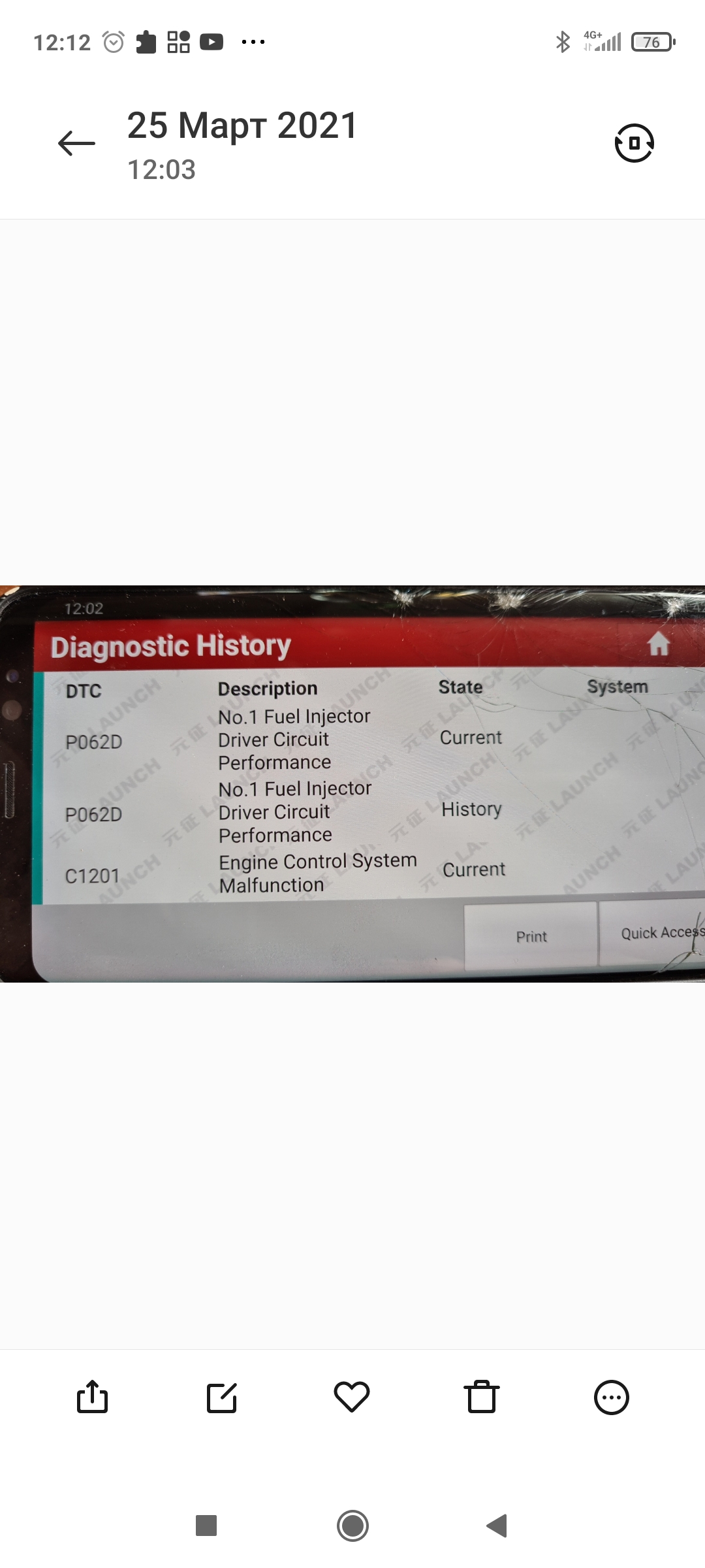

Бях на диагностика и ми показва само грешка p062d

Мнение от dancho1977 » 09 Апр 2021 12:15
Е това показа на диагностика

P062D е грешка за неработеща дюза на 1 или 2 цилиндър, по-точно показва грешка в ел. часта на дюзата. Писна ми от тази грешка, пиезото се скапва и няма ремонт. Така полека-лека смених всички дюзи, като P062D се появи. Лесно се определя коя дюза е прецакана, откачаш кабел един след друг и при която няма промяна ,това е изедника на 1000 лв. Аз ползвам и текстрийм и там се вижда проблемната дюза също. Вече возя една дюза в багажника, че горят без предупреждение. Единият път в Тойота Хасково не можаха да разберат коя е проблемната и искаха да сменят четирите. Успех и без ядове.
