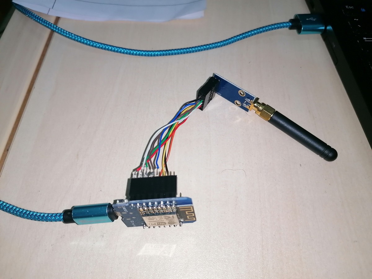

В моят случай ползвах процесор ESP8266. Това е моят вариант :
Тъй като нямам под ръка дисплей, реших да си ползвам таблета в колата. Не оригиналния, имам си мои допълнителен, за навигация.
Процесора е свързан с безжичния приемник и след като получи данни от ефира ги декодира. След като разбере дали е прочел моите гуми ги праща към мой сайт, нещо подобно на MQTT или IoT. В момента на логване на данните, програмата на сървъра проверява дали всички данни са в норма и ако има проблем ме известява на телефона.

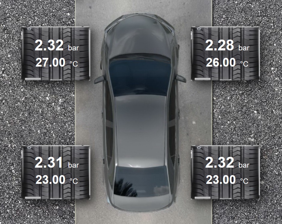

На сървъра съм разделил "логически" програмите на две части. Едната логва, проверява за грешки и известява на Telegram.
Втората е само за визуализация.

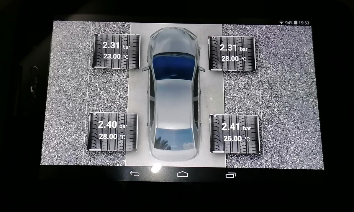

През фотошоп набързо сглобих един "скин". Това са реални показания от момента на паркиране на колата, като тези показания, може да се виждат по всяко време през интернет (показват се последно записаните данни от момента на паркиране) :
И как изглежда в колата:
В таблета има инсталирана програмата Tasker и след като запаля колата, се включва навигационната програма, като през определен период от време се показва браузър, който зарежда моята TPMS страница :)
