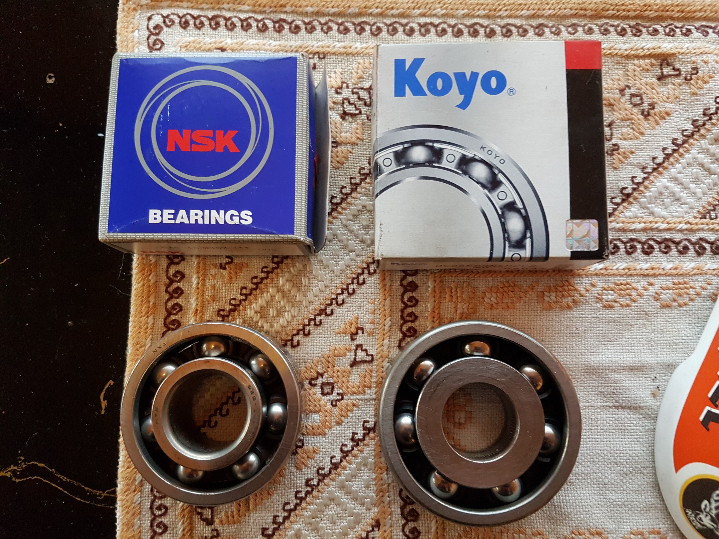

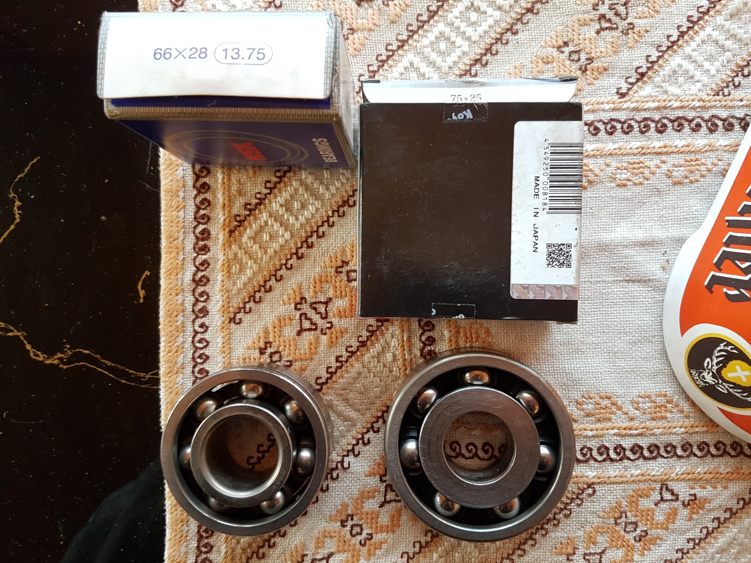

Преди няколко месеца заради познатия на всички ни "тролеен звук" от скоростите на колата от подписа ми, я закарах в сервиз /майстора е добър/. Тъй като винаги прибирам сменените части по колата ми при посещение в сервиз, сега мога да ви покажа какво точно е сменил майстора в скоростната кутия относно въпросното виене.
Молбата ми към вас е ако някой друг случайно е сменял въпросните лагери да каже това лагерите на кой вал са /първичен или вторичен/ ???
М/у другото звука, заради който точно я закарах наистина намаля след смяната на въпросните лагери и масло, НО не изчезна напълно.
Думите на майстора към мен бяха / "Знам че си педант и за това е възможно пак да чуваш някакъв звук. Ако те дразни ще ми я докараш пак да я ревизирам БЕЗПЛАТНО smile.gif " /
Пак ви казвам, че човека си разбира от работата. Ремонтира много по-луксозни и скъпи возила от моята янонка и му имам пълно доверие smile.gif
Качвам снимки на лагерите. Можете да видите и размера им :thumbsup:

А няма ли вариант единия лагер да е от единия вал а другия от другия.Например:
Големия лагер е на първичния вал а малкия на вторичния. :)
