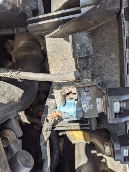

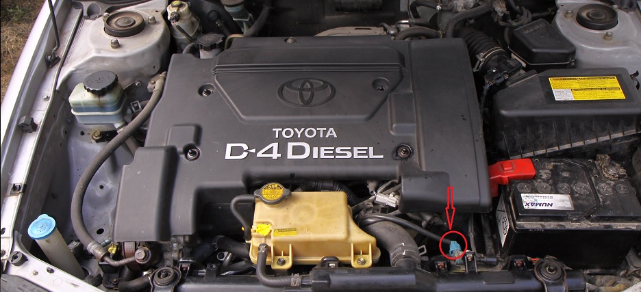

как се казва тази букса или конектор. Къде мога да намеря данни , детайли за нея за да я сменя защото е счупена и се крепи на "магия". Подозирам че ще ме изненада в неподходящ момент.

Вземи си от китайците инструмент за ракомплектоване на тези конектори. Иди до някоя морга и ги накарай да ти я отрежат с парче кабел. Разглоби твоята, ако не се получи и/или е сложно "закърпваш" моргаджийската на мястото на твоята. Кербоваш, изолираш, не е желателно да запояваш.
Прилича ми на датчик за температурата на Антифриза, ако е повредена буксата от неговата страна виж дали не можеш да го смениш. Не си писал кое е счупено.

Счупена е буксата с кабела , който влиза в контакта на радиатора.

Две жици /два пина.Май е тази.
https://www.efihardware.com/products/31 ... -connector

А за какво в същност е тази букса там, каква роля изпълнява този сензор, очевидно не е термостат, а какво е ? Може и да бъркам. Как се нарича този модул там и за какво е ?

След цял ден ровене из нета най-накрая го намерих какво е точно, еб.....................ти :)
https://rrrshop.co.uk/collections/toyot ... r-left-tab
Toyota Vacuum Switching Valve Connector Left Tab
Ето го в aliexpres - https://www.aliexpress.com/item/1000033 ... 1YknX&mp=1 - 5 лева с доставката.
Ето го в alibaba - https://www.alibaba.com/product-detail/ ... 92351.html само че тук трябва да се поръчат поне 100 бройки май - не става
