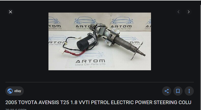

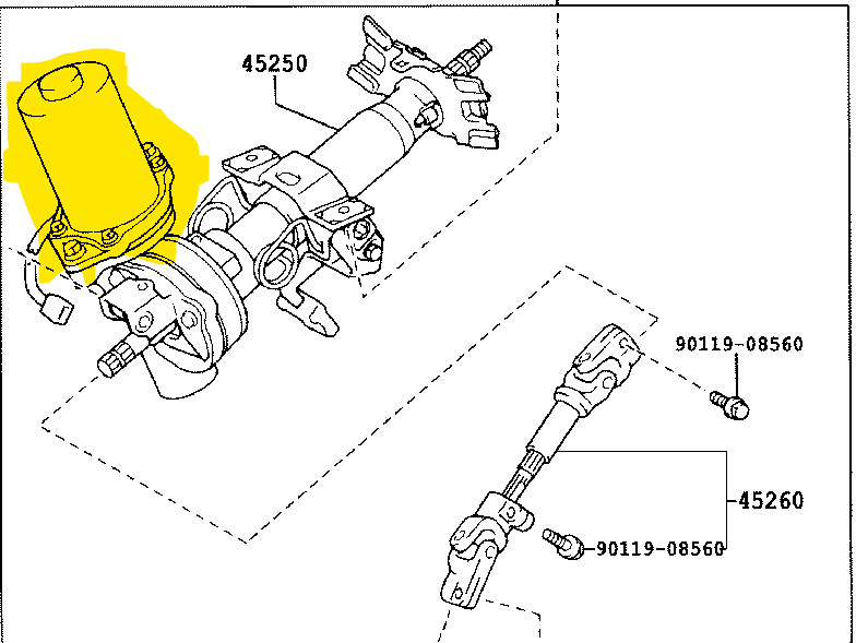

Не съм чул да издава някаки звуци, но ще пробвам все пак, масло не губи изобщо. Този електрически усилвател, къде трябва да се намира?

На пръта на волана ако не бъркам (горната схема е за моят VIN, с "електричката"):
