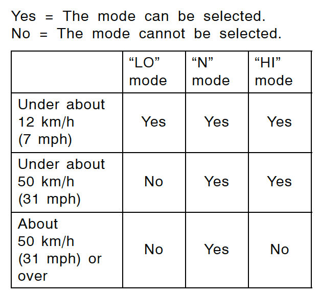

От няколко дни съм собственик на Тойота Ланд Крузер 120, 3.0 дизел, 2005 год.
Задното окачване е т.н. въздушно и както знаете се регулира с бутон с три позиции.
И сега да попитам:
- запалвам двигателя, слагам бутона на най-ниска позиция на окачването, на таблото е изписана позицията, всичко е наред. Трътвам и след 30-40 сек. на таблото почва да примигва зелената светлина на средната позиция, колата се повдига, слетлината е постоянна на средна позиция. Така ли трябва да бъде и ако не, моля някой да обясни проблема.
- Колата е на паркинг, равно място, задната лява част е с около два см. по-ниска от дясната.
При направената диагностика не излизат грешки.
Моля за съдействие и поздравявам всички съфорумци!

Накратко:
- до 12 км/ч всички режими
- до 50 км/ч нормален и повдигнат
- над 50 км/ч само нормален
Ако вдигаш на крик, изключваш от копчето електрония регулатор на окачването.
Това че е крива, може да е от не добре регулирани датчици за височина на задните гуми.

Не съм гледал как е на ЛК, но на джипката въздушното си бе с 5 положения, и сработваше по много подобен алгоритъм (с тази разлика, че при мен бе цялостно въздушно окачване, а не само на задния мост)... То няма как да е иначе...
При по-високи скорости от гледна точка на безопасност, икономия и т.н. имаш 'най-аеродинамично' положение на автомобила (режимът бе AERO)...
За разликата в положението - вариантите са два - механична деформация на окачването, или ненастроен сензор на височината на някое от колелата.....

Не... Той датчикът може да не е повреден, а просто да не е калибриран (или правилно монтиран).
Виж със софтуер каква височина ти дава на окачването? Напълно е вероятно да ти показва, че окачването е 'водоравно', а в действителност нещата да не са така...
- Мнения: 7732
- Благодарил/а: 534 пъти
Въздушно окачване Ланд Крузер 120, 2005 год.
В допълнение - гумите ти трябва да са равномерно напомпани
