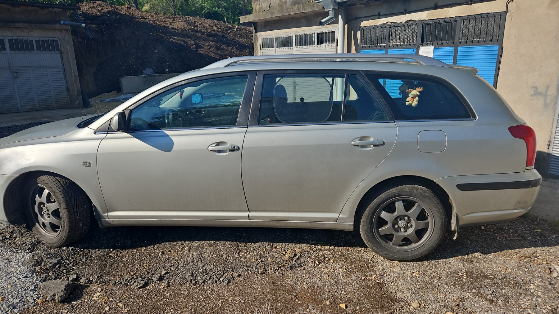

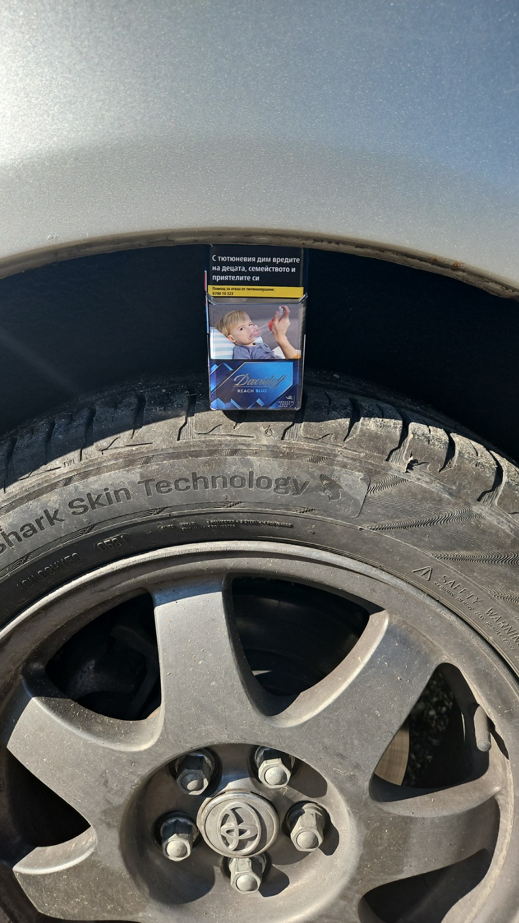

Здравейте Колеги.Има ли как да се повдигне авенсис 2004 т25 с 5 см отпред с нови амортисиори и пружини без да указва влияние на стабилноста на колата?

Накратко - не, 5см са много.
Търсете пружини "rough road package", което май по някое време е преименувано на "west russia spec", по-дълги са и Ф-то е малко по-дебело, т.е. са по-твърди от стандартните. Могат да се окажат много трудни за намиране.

P.P.Pavlov написа: ↑29 Яну 2025 14:13 Има ли как да се повдигне авенсис 2004 т25 с 5 см отпред
Вероятно и отпред ще е горе-долу същия ефект. Вече се посмачкаха малко пружините, но си има поне половината просвет останал. Не знам дали са останали 5 сантиметра:
