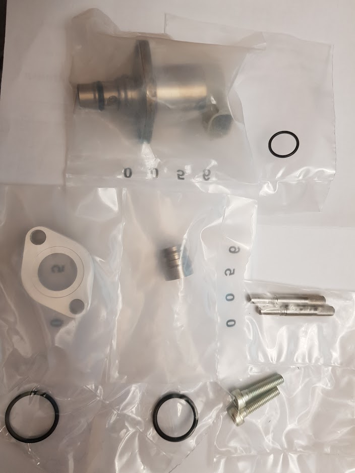

Някой дали ползвал този вид клапан:
Виждам, че има огромна разлика в корпуса, а и за да се ползва ще трябва да се поставят адаптерите от комплекта.
В момента съм с този клапан:
Според доставчика това е правилния клапан. Аз имам малко резерви към това, затова ако някой е ползвал този клапан или може да даде инфо дали става нека пише.
Доколкото разбрах за моята кола няма да е необходимо да се прави процедурата с инициализация на помпата - поне от Тойота Бургас така твърдят.
Колата е Корола Версо 2.2 136 коня 2AD-FTV VIN NMTEA16R00R..........

Аз понеже съм мнителен да попитам:
1.Как установихте ,че става за заместител?
2.Двете буталца изглеждат еднакви ,така ли е?Или едното е по-дълго.
3.Има ли зегерка в комплекта?
valentin_1510
Мнения: 64
Регистриран на: 12 Окт 2019 16:25
Автомобил: Toyota Corolla Verso
Помощ при SCV клапан за 2AD-FTV (2.2 136коня)
Мнение от valentin_1510 » 18 Мар 2021 21:59
Здравей memorex,
1. Първо от магазина откъдето взех клапана казаха, че са сигурни, че това става на моята кола (твърдение към, което и аз имах съмнения). След това в сервиза при Яни той лично пред мен се обади на свой колега, който твърдеше, че е слагал такъв и става, а доколкото разбрах и в Тойота май ползват този клапан. Междувременно попаднах на това https://www.drive2.ru/l/521594573395330042/ и на това https://www.toyotaownersclub.com/forums ... -required/
2. На новия клапан буталото е по-дълго, затова се слага преходника.
3. Зегерка няма. От линка за руския сайт може да видиш клапана отпред как е. На мен ми изглежда на нещо като шайба.

Мнение от memorex » 18 Мар 2021 22:24
Благодаря,разбрах.
Това не било буталца а направляващи.
Нехсъм разглобявал оригиналния ,но съм го вадил за инспекция и по спомен имаше зегерка която държи буталцето да не изпадне ,но или греша или конструкцията е различна.Има и една особеност с този допълнителен фланец и позицията на долния о-пръстен но сигурно трябва да се мери . :thumbsup:

Мнение от valentin_1510 » 18 Мар 2021 23:43
Да, стария (оригиналния) е със зегерка, новия не е.
