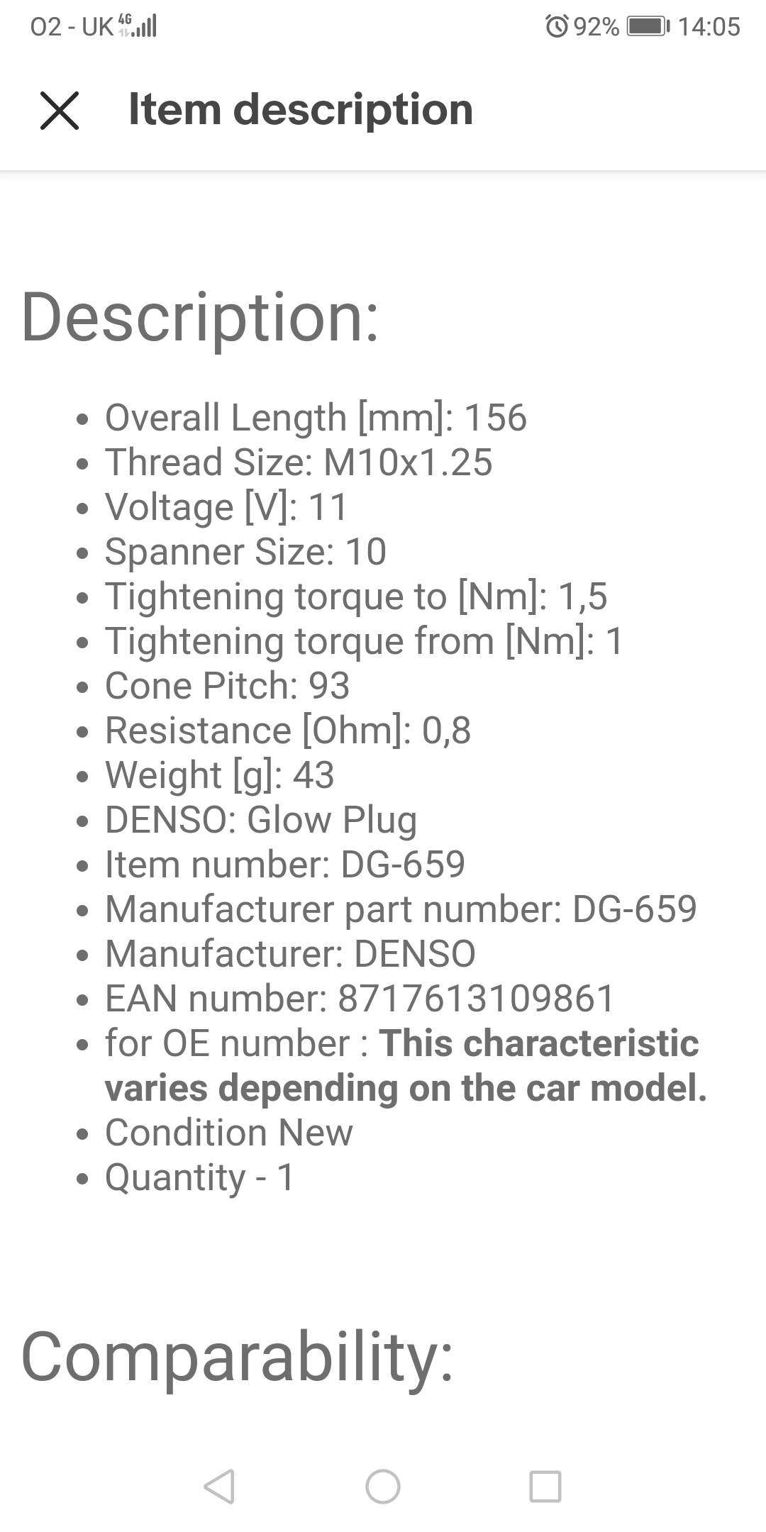

Здравейте Колеги! Ще сменям погревните свещи и си взех DG-659 na DENSO, ама в описанието пише, че се затягат 1.5 nm, това не ви ли се струва много малко, ще се опитам да прикача снимка.

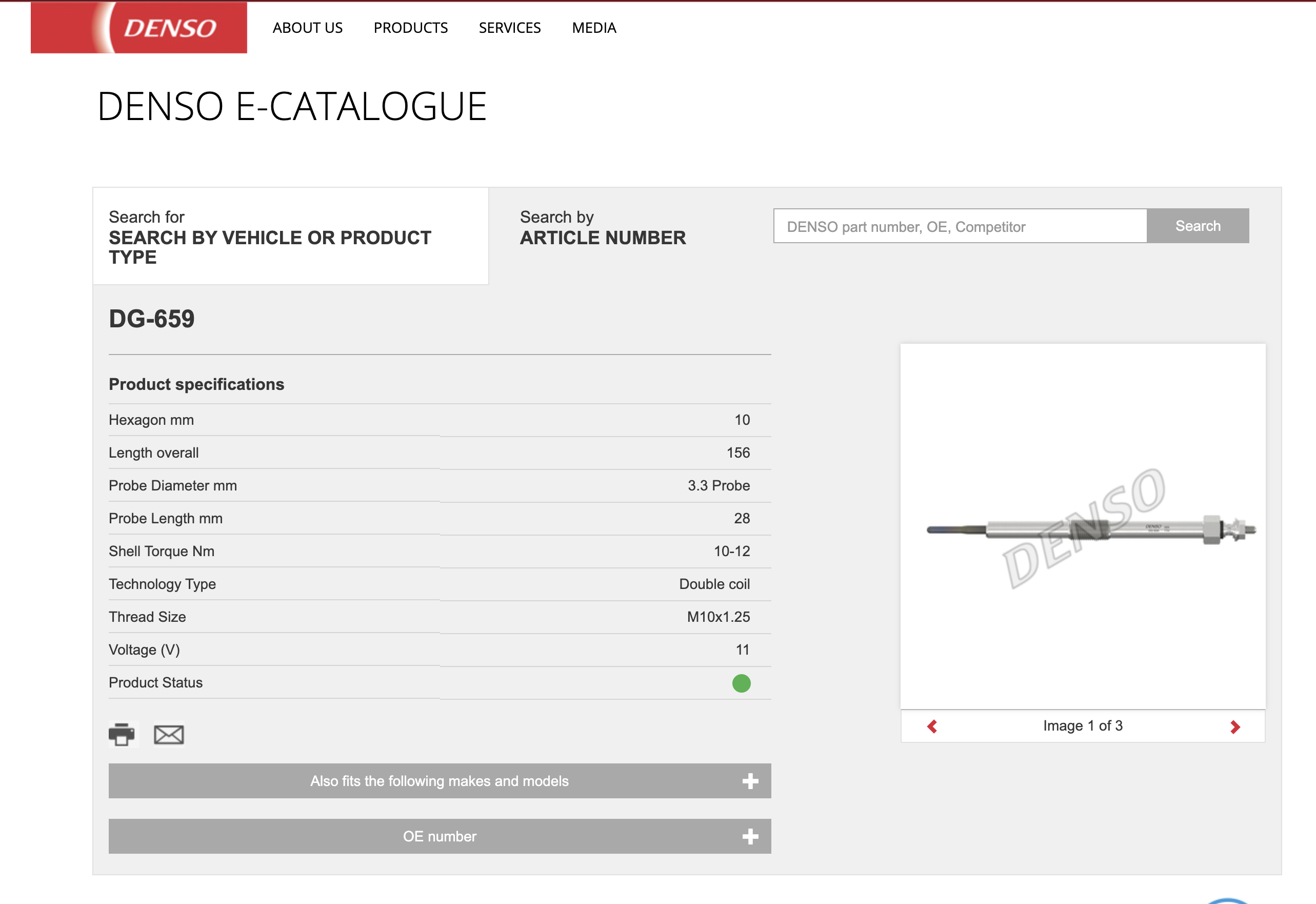

Нещо са объркали търговците
Ето ти от сайта на Денсо:
Казано иначе - 10-12 Nm, като аз бих избрал да е 10
Отделно, на самата кутийка пише с колко да се стягат

M10x1.25 обикновено около 10Nm.
Не мога да твърдя ,че инструкцията е грешна ,но и на мен ми се струва малко.Да не кажа че такъв дн ключ просто не съм виждал.

Супер, мерси колега, точно това е модела, не знам защо пишат в описанието 1.5 nm :)
