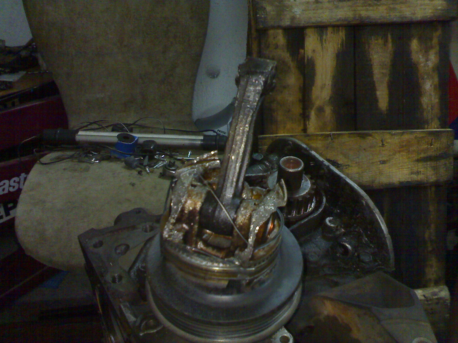

Който е със слабо сърце да не гледа по долните снимки! :-)
Незнайно защо, обаче това се случи на двигателя на королката ни(4A-GE).
Само мога да уточня, че скоро беше поизпилена малко главата и олекотен маховика. Колата си вървеше прерфектно докато обаче моя брат не реши, че е шумна и сложи обикновен ауспух.
Някой хора казват че това е счупило двигателя... други казват че е от лош бензин... и още какво ли не.

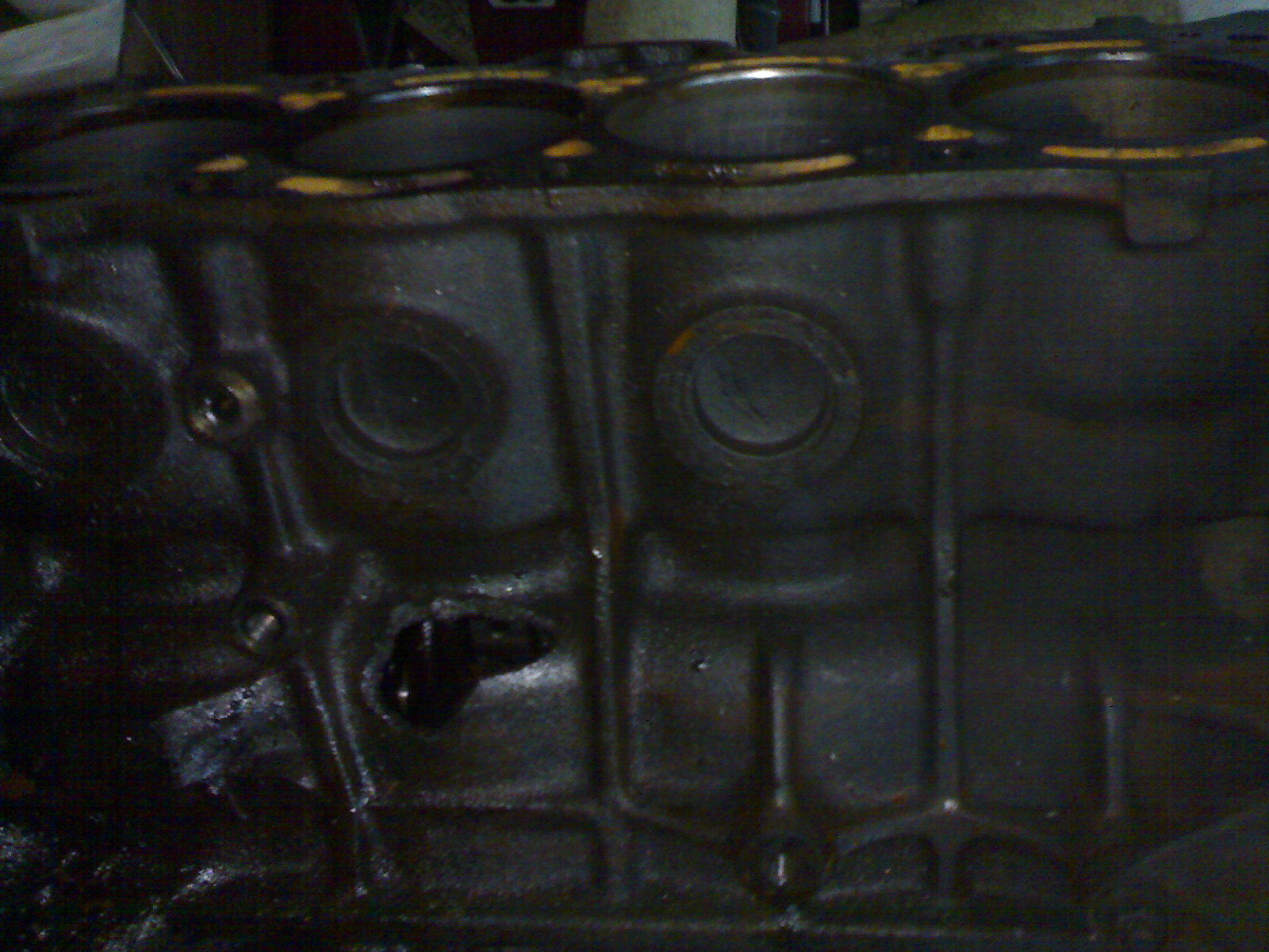

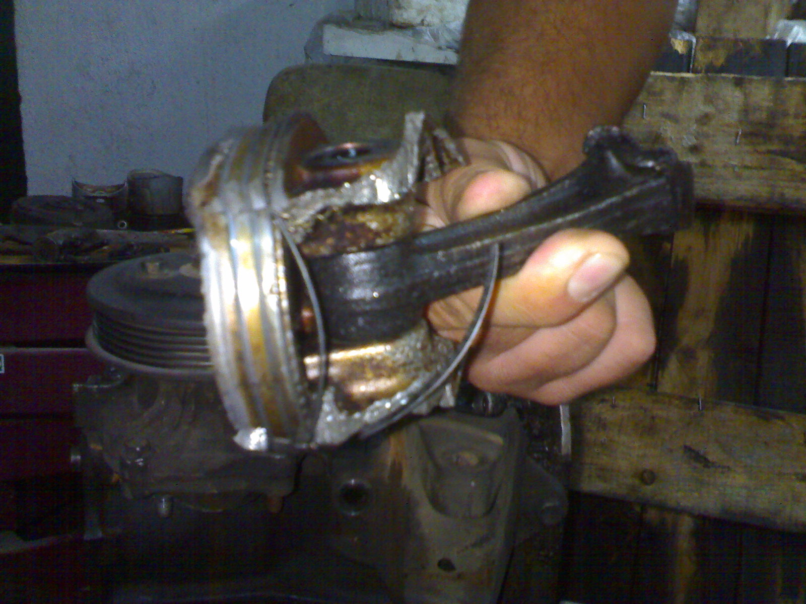

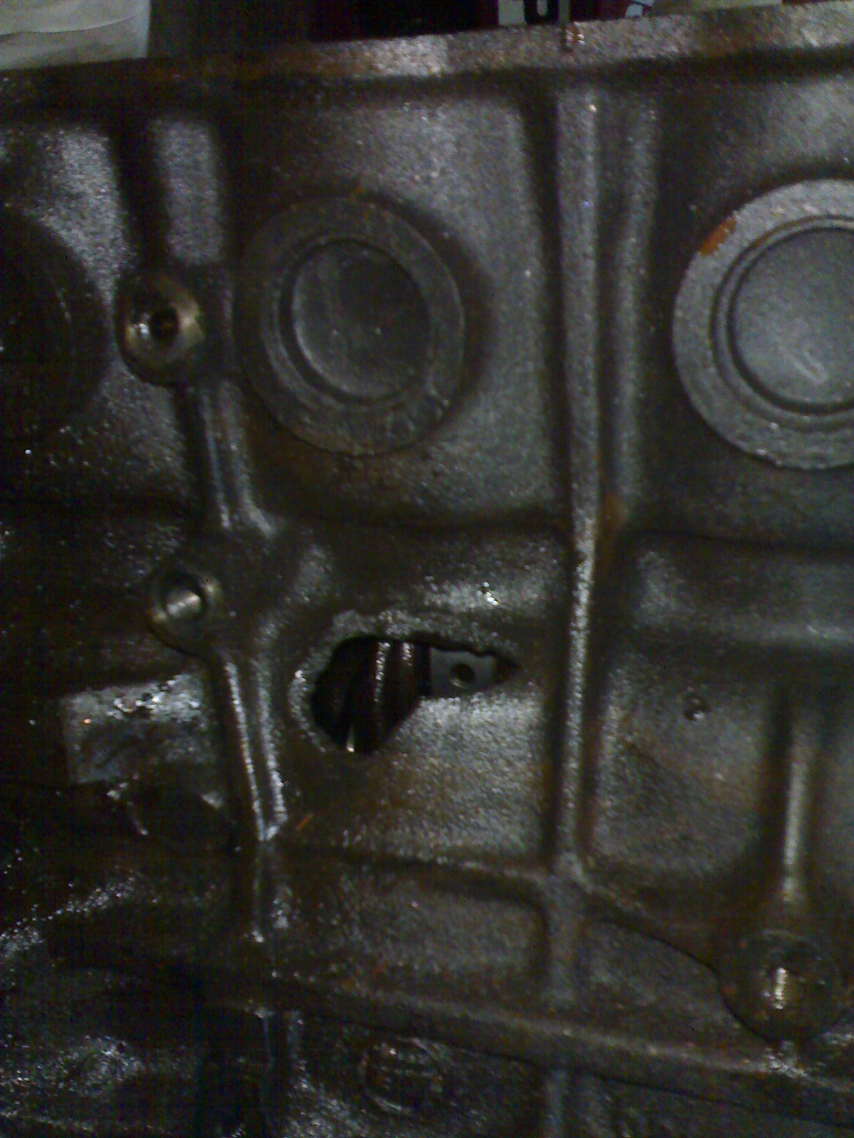

Както се вижда на снимките, дупката на блока е под 3-ти цилиндър, но е смляно 2-ро бутало. Ха сега варви разбери.

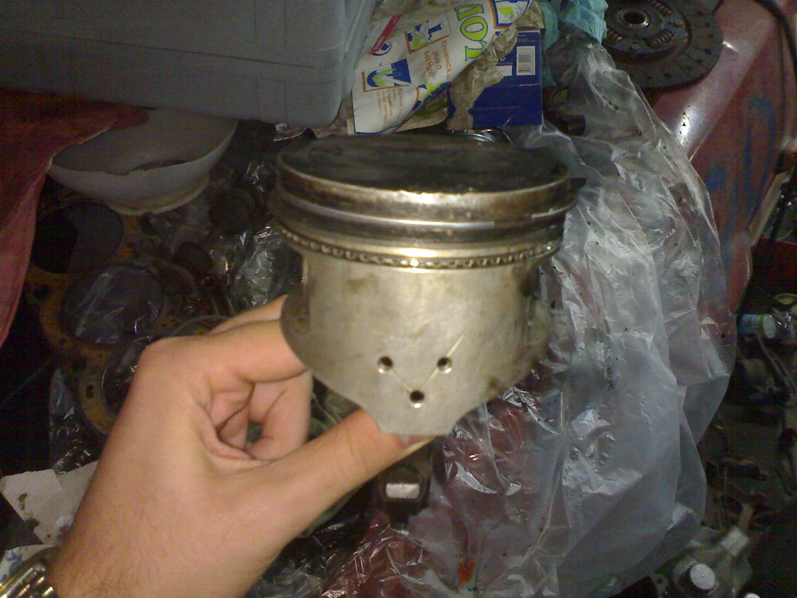

Но в крайна сметка взехме буталата от "бегачката" на Efco Racing и нещата се оправиха :-) (специално надупчени, както се вийда на последната снимка)

tia dupki na butalata kvo se vodi che triabva da praviat????

Надупчените бутала незнам защо са надупчени, аз лично не разбирам. Просто такива бяха останали от "бегачката" и за по евтино сложихме тях вместо да купуваме нови.
Уточнявам че колата си беше със сдандартните бутала когато се е счупила!

нещо сте объркали и то много здраво. от аспух двигател не се чупи, и 4АГЕ НЕ Е лада та да го пилите. просто не знаете какво правите и оно се троши
jim_beam, а ти първо проучи какво е 4АГЕ после хондаджийствай. такъв мотор се чупи от неграмотност или грешка, а не че е слаб. това всъщност е един от най-здравите японски мотори изобщо

ми или е лошо мазане и се е разтопил биелен лагер - оттам се е счупила биелата, или са я мъчили на много високи обороти и се е откъснал биелният болт. по снимките мога да съдя само, че биелата или част от нея е пробила блокът. може и коляновият вал да е тропал но никой да не му е обърнал внимание. но такъв погром се получава от недоглеждане или презорване.
и се сърдим, защото над чудесен двигател е издевателствано без мяра. а можеше просто да поискат съвет тук на форумът и такова нещо нямаше да се случи. на никой не му е приятно да гледа изтърбушени двигатели, особено 4АГЕ помляно като най-обикновена лада

Това което мога да кажа със сигурност - дупчене по полите на буталата НИКОГА - само ги отслабва а ползи няма.
Инак не знам какво е било причината за смилането на мотора - от това което виждам е повлякъл биелен лагер и след това са станали белите (не виждам снимка на вала). Друга не по-малко вероятна причина е прекалено високи обороти (грешна предавка - вместо 4-та 2-ра например) - и разрушенията по биела и оттам блок и бутало.
Изпускателния колектор няма вина в случая.
