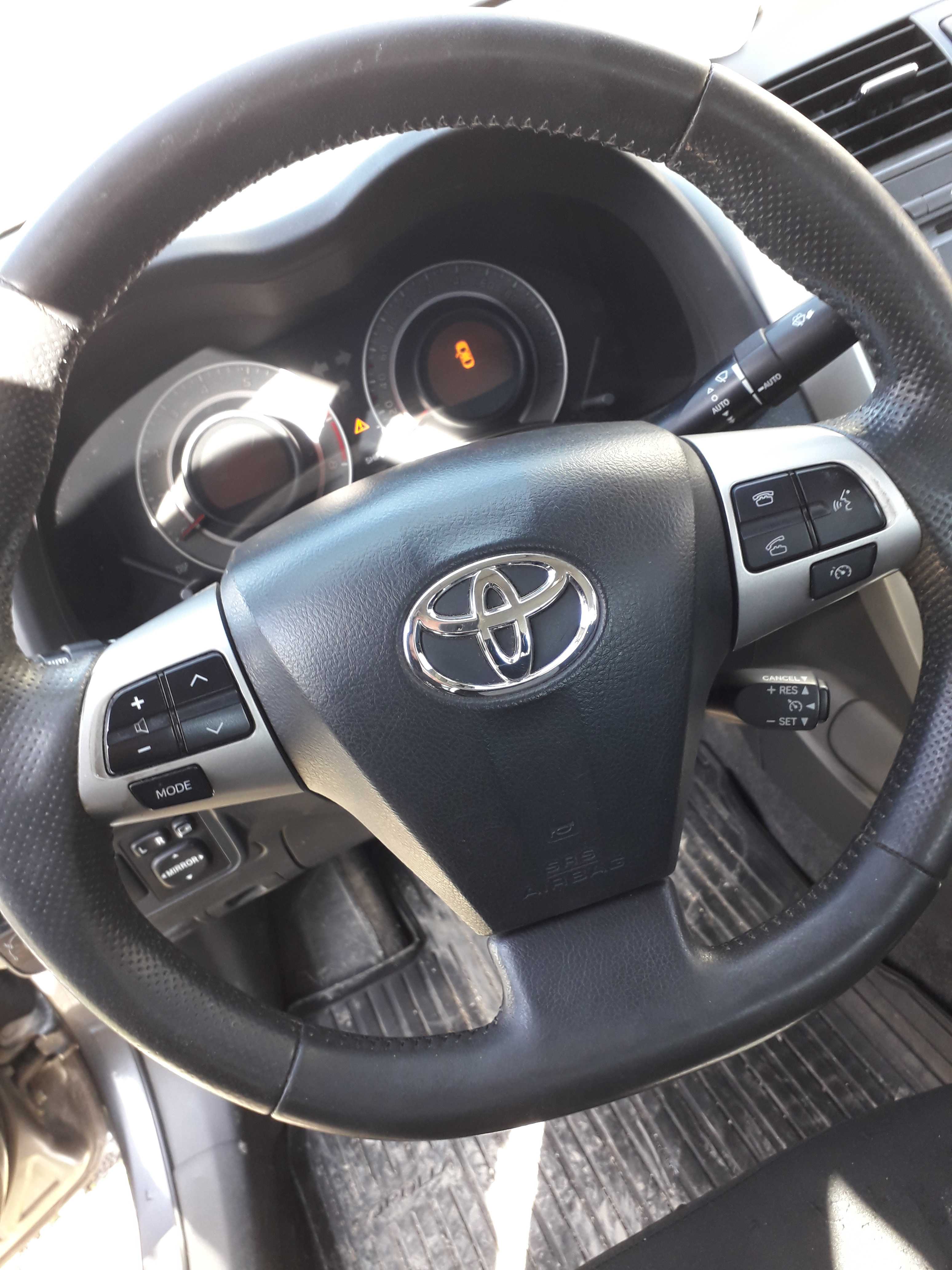

Здравейте,някой знае ли как се сваля ейрбека на Волана,има две дупки отдолу/трябваше да има винтове/ но няма,Виждат се някакви телове,които подават като се натиснат.Имам проблем с клаксона и имам съмнение в контактната система.Колата е Карола 2011 SOL Sauth Africa.

Точно тия телове се натискат едновременно отдолу. Трябва ти помощник да поддържа отгоре,че обикновенно се откача само едната страна и от другата се размества и не се вижда телта.
