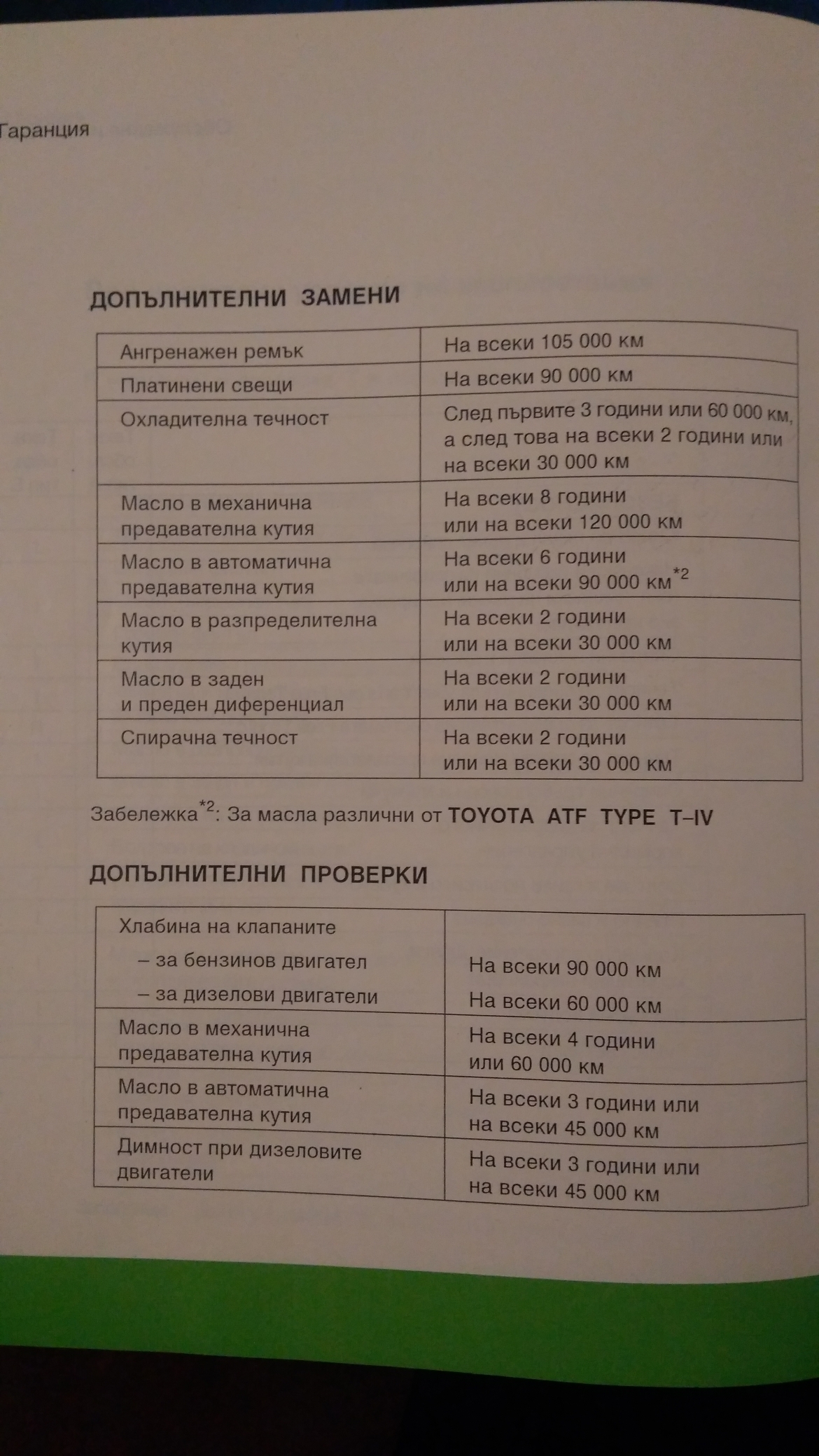

Здравейте. Искам да попитам на колко км се сменя ангренажен ремък на моята Тойота с двигател 2.0 дфд 90 к.с. 2003 г. Вече съм изминал 60000 км от предишната смяна. И задължително ли трябва да се смени водната помпа.

Ангренажен ремък
Според сервизната книжка, която имам:
Ангренажен ремък: 105 000 км.
За водната помпа: Не е задължително.
- Допълнителни замени и проверки.jpg (1.29 MiB) Преглеждано 3717 пъти

Сервизната книжка е за оригинални части, ако ремъка не е оригинален - смени го. Водна помпа само ако има признаци че е текла или шум.

Ако ангренажният ремък е оригинален и не са минали повече от 10 години от последната смяна, пробегът е 100 000 км.Ако е заместител - 50 000 км. Водната помпа я смени, защото тя се върти от агренажния ремък и при евентуално блокиране може да скъса ремъка или да прескочат зъби с всички произтичащи от това последствия! Дори да не блокира, ако евентуално протече, процедурата по смяната й е като тази на ангр. ремък. Нищо не се печели от икономисване на смяната й. Напротив - може да се плати два пъти, а може да се ремонтира и двигател!

Не ми се спори, и принципно разсъжденията са правилни, но решението се взема на база професионална преценка, история на конкретния автомобил и финансовата мощ на собственика. Няма написано такова задължително изискване в техн. литература за модела. По начина по който човекът е задал въпроса си мисля че помпата му е сменена преди 60х.км. заедно с настоящия ремък.
