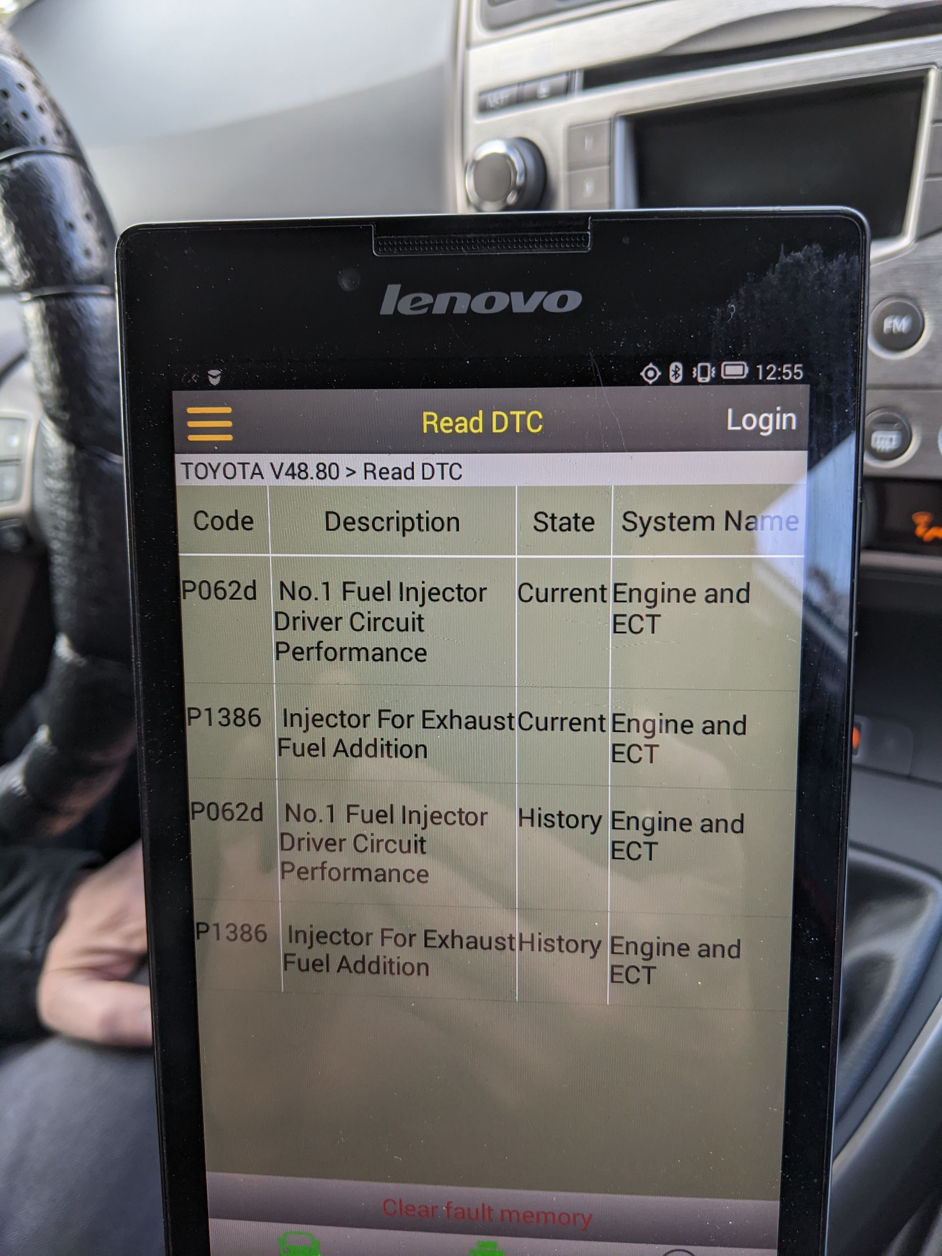

Вчера на два пъти ми светна чека. На диагностика показа следните грешки Р062d и Р1386. Накратко ще опиша какво се случи: както си карах градско забелязах, че за миг изпуши бял пушек и ми светна чека. Колата влезе в авариен режим. След като спрях и я рестартирах чека светеше, но колата вървеше нормално. След около час ми се наложи да пътувам около 100 км. извън града. Като тръгнах чека не светеше и колата вървеше нормално като я понатиснах малко повече от обичайното ( със 140 км/час по магистралата). На връщане, както си карах на темпомат ,усетих придърпване и след около 5 секунди светна отново чека, но колата вървеше нормално. Днес направихме диагностика и показа цитираните грешки по-горе. Колата е тойота Версо 2,0 d4d 2009g.

Опитах се да покажа снимка от диагностиката, но е голям файла и не мога да я кача.

Блок управление на дюзите,и двете ти грешки водят натам.Трябва ти добър диагностик за тестове и активации.

rumenmitev написа: ↑17 Яну 2021 16:58 но е голям файла и не мога да я кача.
Намалете го: https://www.iloveimg.com/bg и пробвайте пак.

Между другото има следи, че е пипан блока. Видях ги след като я купих преди 3години. Чудя се от дюзите ли да почна или да сменям блока. Гледам в ebay е 470 щ.д.

Тонеже показва грешка на първа дюза, а и лятото ми беше опуснала дифтунката на нея, та се чудя да не почна ли от нея като я сменя с нова? Или да я сложа на друг цилиндър да видя дали грешката ще смени мястото и евентуално тогава да мина към блока, че няма кой да ми даде блок, дори втора употреба за проба. Питам понеже от къде и да тръгна все е пари, та да уцеля от раз за да не правя излишни разходи.

Коя е грешката за първа дюза.

Р062d не е ли на първа дюза? Може да греша, че не разбирам. Затова и потърсих помощ тук във форума.

Това е за блока а другата за петата дюза,за това и си мисля че има проблем с блока.Но ако има проблем с петата дюза също може да пише тази за блока.Затова блок за проба или пета дюза долу и на стенд.
Иска си добра диагностика,може и да греша,Техстрийма ще покаже по-добре.
