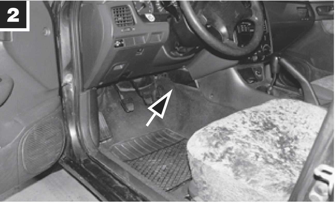

Колеги, някой има ли представа къде са намира филтър купе на Тойота Пикник? Погледнах зад жабката, но не виждам да е там. В нета не намерих никаква информация.

В краката на водача е
Screen Shot 2021-01-11 at 18.27.08.png (287.42 KiB) Преглеждано 2478 пъти

Леле. Много благодаря.
