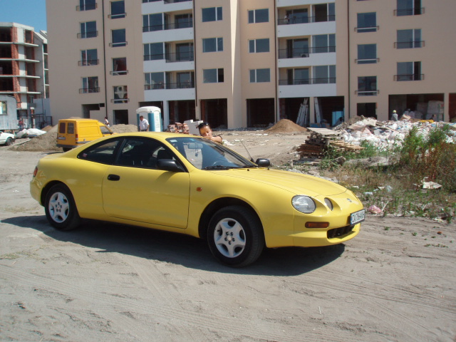

И аз си купих такава Селика,след 11месеца и половина търсене най-накрая намерих най-добрия екземпляр smile.gif
Кой друг от форума има такава Селика?
Да пише тук или да ми прати едно Л.С. да се запознаем smile.gif :thumbsup:

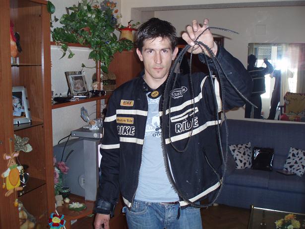

и аз съм със Селика Т20 но големия мотор 3СГЕ 175 и мога да кажа,че той НЕ среща клапаните.
(след скъсването само го смених и тва е)
