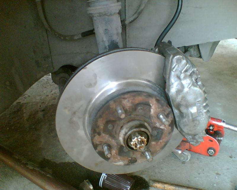

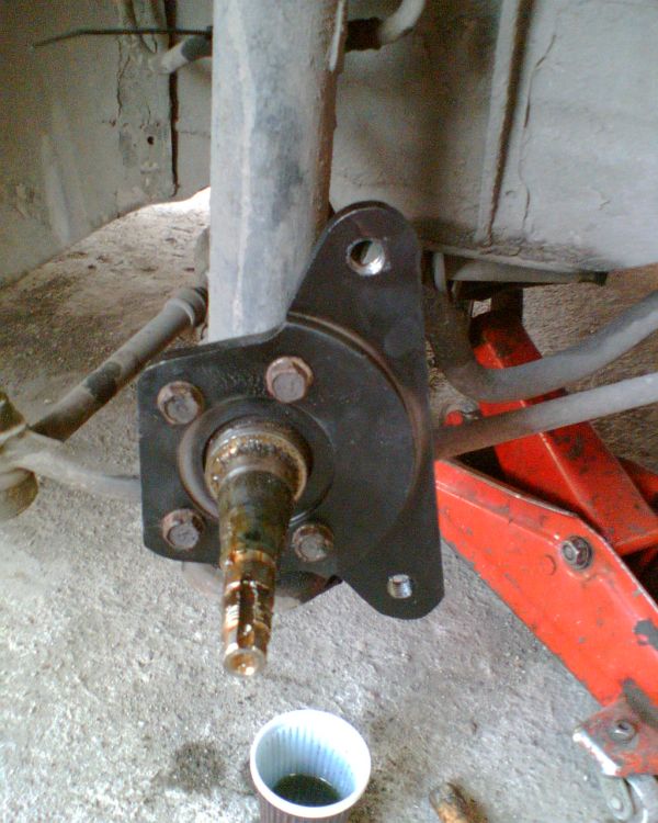

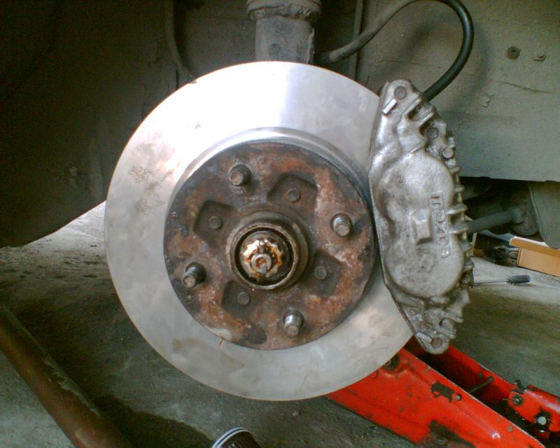

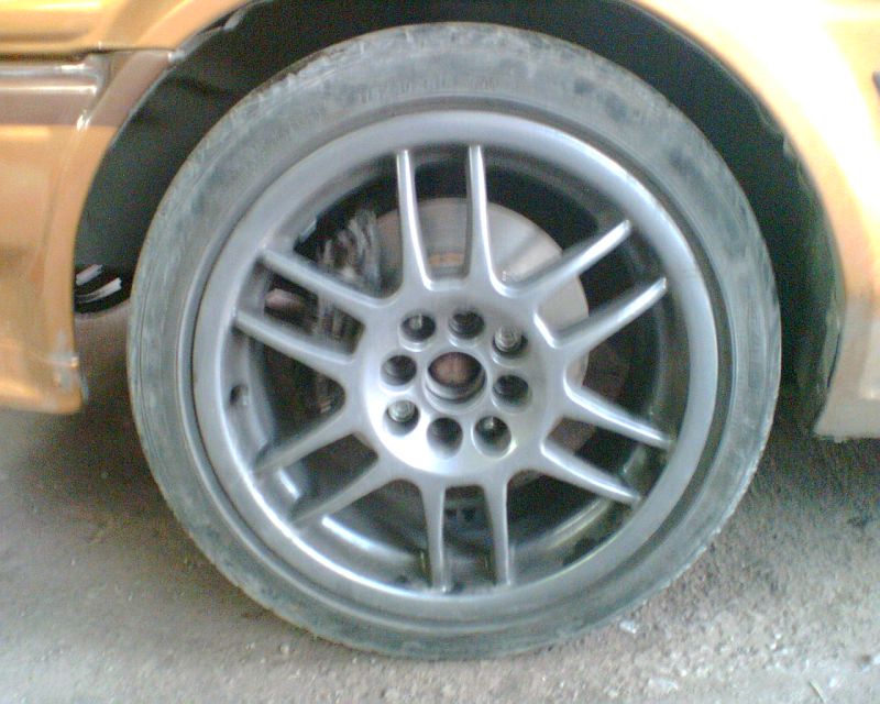

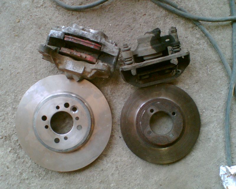

Мнение от b_d » 25 Авг 2007 20:29
234=>276mm

ALTEZZA написа:super, ama predstava si niamam kak si gi naprasnal da stanat na tvoita kola wacko.gif
ot kakva Mazda sa tova, RX7?
RX7

iasno, predpolagam taz planka e izmaistorena specialno za teb
b_d
Мнение от b_d » 26 Авг 2007 22:48
ALTEZZA написа:iasno, predpolagam taz planka e izmaistorena specialno za teb
mda

i? kak e spiraneto?
b_d
Мнение от b_d » 27 Авг 2007 08:14
по-добре. Още не мога да го преценя, защото улягат накладките.

Мнение от domi » 10 Сеп 2007 11:31
Давай още детайли като им свикнеш, моля!
Чувам смесени мнения, та незнам на кой да вярвам тука. Някои твърдят, че намяло разлика, накладките били +/- същата площ като заводските. Други разправят, че тотално заминавал баланса и прочее работи. Вкарай ги в малко перформънс употреба, че да бъстнеш някой мит. Много ми се ще да вярвам, че това е добър ъпгрейд.
Xeku
Мнения: 1396
Мнение от Xeku » 10 Сеп 2007 11:48
Аз мисля, че основната разлика идва не толкова от разликата в площта на старите и новите накладки (дори и да я има, наистина не е голяма), а по-скоро от новия тип спирачен апарат, който е с 2 двойки бутала, които действат срещуположно, няма го по-пасивното действие на външната накладка и ефективността нараства сериозно. Нека все пак и bad_dog си каже какво е усещането!
jamie
Мнения: 2495
Местоположение: U S A
Мнение от jamie » 10 Сеп 2007 12:26
Пропускате по-голямото рамо следствие другата позиция на апаратите.
Също така доста по-дебелите дискове (по-малко нагряване --> фейдинг).
