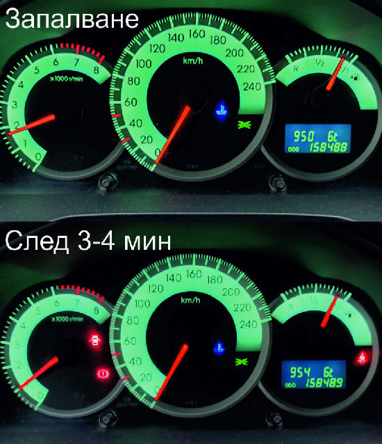

Ето нещо, което може да промени мнението ти:
Не съм сменял нищо, не съм чистил нищо от както е станала кола.

Мнение от gimara » 19 Дек 2020 18:18
sdeg написа: ↑19 Дек 2020 17:47Бензин?
Бензин 1.8
