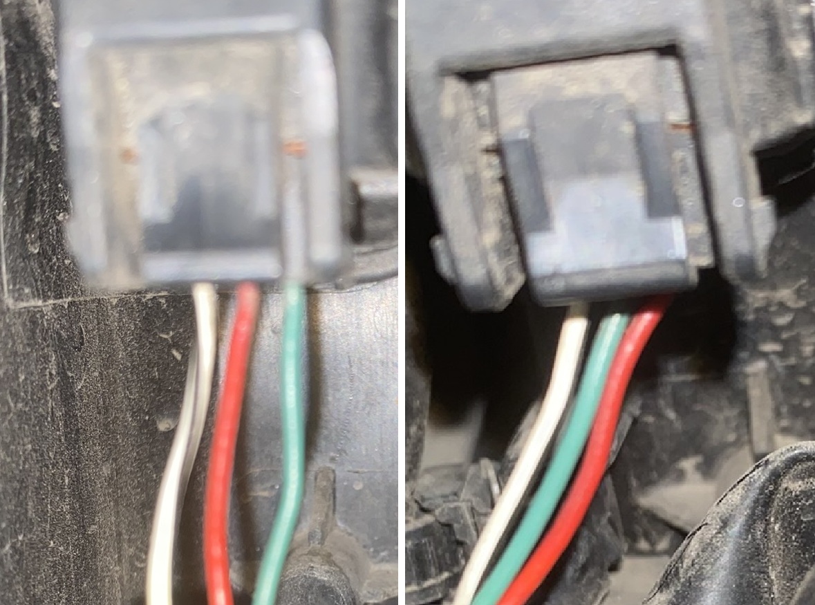

В нета потърсих инфо за тези моторчета (има много). До колкото видях няма L/R - и двата фара ползват едно и също моторче. Преди малко пак ръчках по фаровете и забелязах, че кабелите на буксите са капсуловани по различен начин. Едната е с цветове W-R-G, докато другата е W-G-R
По най - варварския начин мога да срежа червения и зеления кабел на втората букса и да ги разменя, но ще се опитам да разнищя този проблем и да видя къде какво е омазано. Надали колата е излязла фабрично по този начин. Някой може ли да качи снимка коя от двете букви е правилната?
- IMG_5117.jpg (287.07 KiB) Преглеждано 11418 пъти
