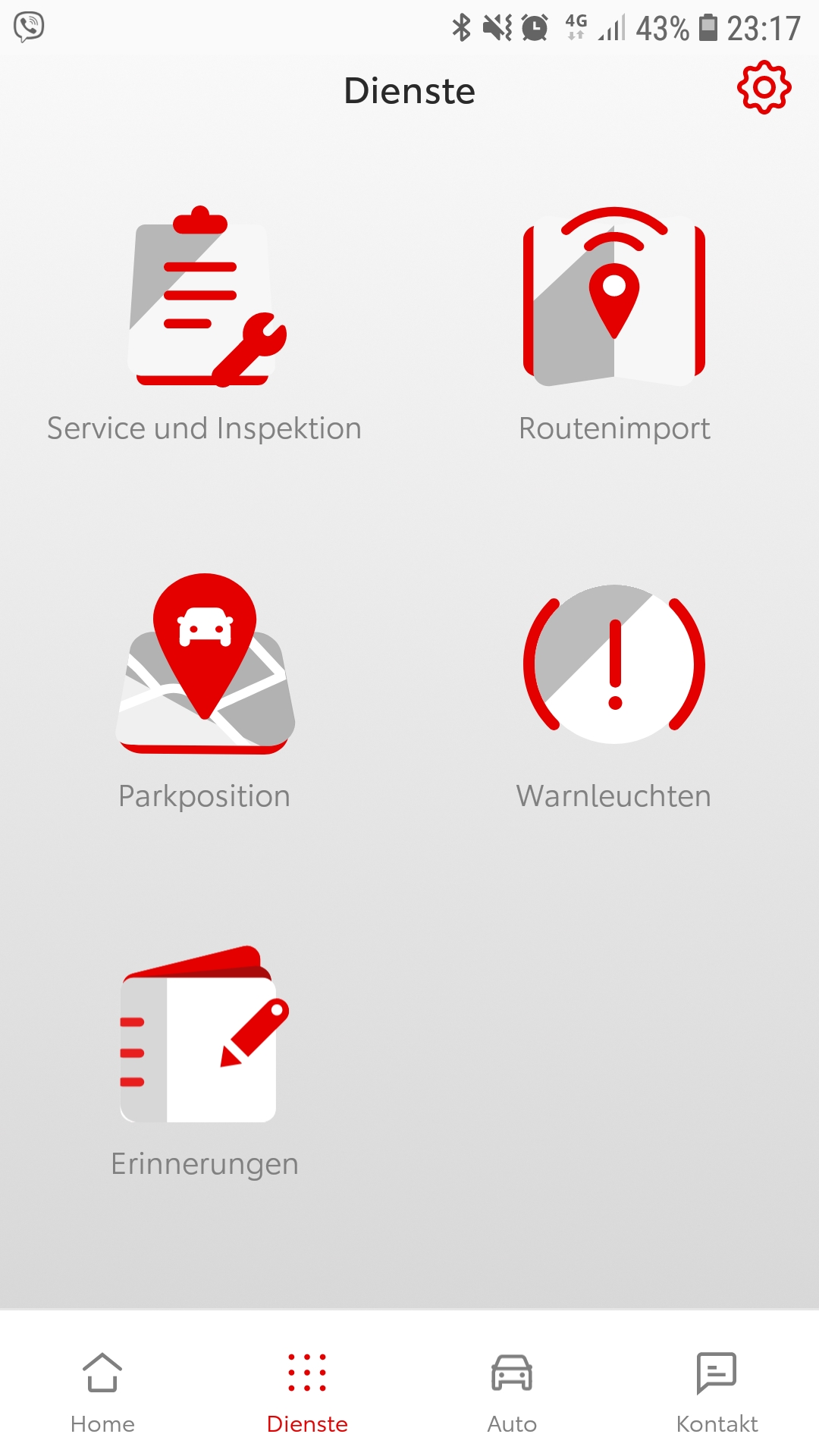

Менюто на MyT приложението ми (вж. прикачен файл) изглежда доста постно в сравнение с други примерни екрани, които съм виждал.
Има ли някакви надстройки, които пропускам да направя, за да разполагам с повече функционалности.

Това е!
Както и interface-а на медията не е кой знае какво в сравнение с други марки

Ако си хибрид тези със системата дето може да звъниш на 112 e-call ако не бъркам. Има още една опция Hibrid coaching. там виждашстатистика и триповете ти. За целта говориш с дилър на тойота да ти я активират

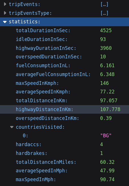

Направи ми впечатление, че като се преглежда информацията за пътуване, през страницата(toyota.bg), а не през приложението, тя е различна. Приложението показва среден разход, а страницата максимална скорост. Освен това има данни, които не се показват нито от приложението нито от страницата:
- 1.png (54.75 KiB) Преглеждано 26368 пъти

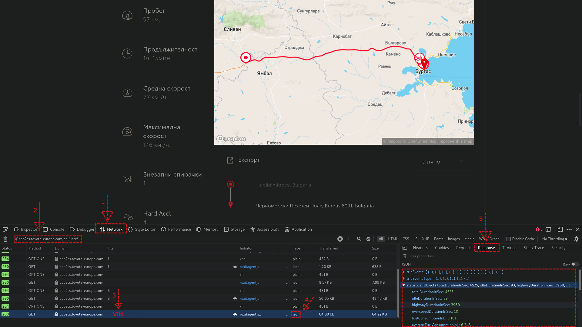

Ако на някой му е интересно, ето как може да провери:
1 > firefox
2 > toyota.bg
3 > влизате си в профила
4 > избирате автомобила
5 > История на пътуванията. Ако не излизат пътувания, променете филтъра на месечно или годишно
6 > натискате F12 или ctrl + shift + i
7 > избирате Network (където е стрелка 1, на снимката долу)
8 > избирате си някое пътуване
9 > в поле Filter URLS (стрелка 2) се въвежда cpb2cs.toyota-europe.com/api/user/
10 > натискате полето, където е стрелка 3(там е VIN на колата) и тип json (стрелка 4)
11 > натискате, където е стрелка 5
12 > в statistics е обобщението за пътуването, а в tripEvents са GPS координатите
- 2.png (301.39 KiB) Преглеждано 26368 пъти

Тойота сериозно се дънят от тази гледна точка. И сайта и аппа са м ого бъгави и има МНОГО какво да се желае.
Даже бях писал фийдбек за аппа, че дори и да имаш данни не може да се експортнат.
Например, експорта , може да го направи макс за 3 месеца назад, а в аппа го има за година.
В аппа имаш данни за средна скорост, разход, ев тайм и тн. В експорта е само дата, дестинация и дистанция.

Информацията, която съм дал горе е за бензинова корола, затова няма EVtime. Интересно е каква е за хибрид, за кола след фейслифта или за друг модел.

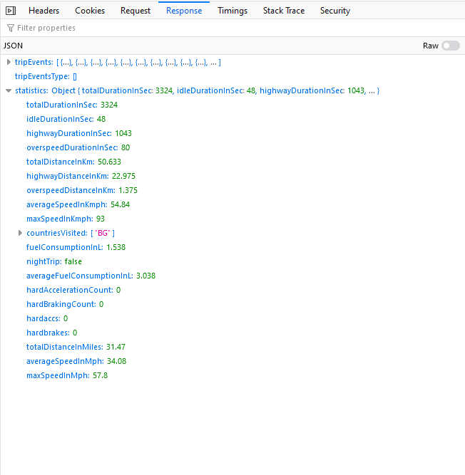

Ето респонса за Yaris hybrid, но не виждам инфо за електрическата система.
- 96A7056C-BEAD-4C5F-B1DC-39CA1F39C8EF.png (18.01 KiB) Преглеждано 25224 пъти

VDK, изглежда обобщението е едно и също и при двата типа задвижване. Разликата вероятно е в tripEvents. При мен има това:
lat: 42.517386
lon: 27.460323
overspeed: false
highway: false

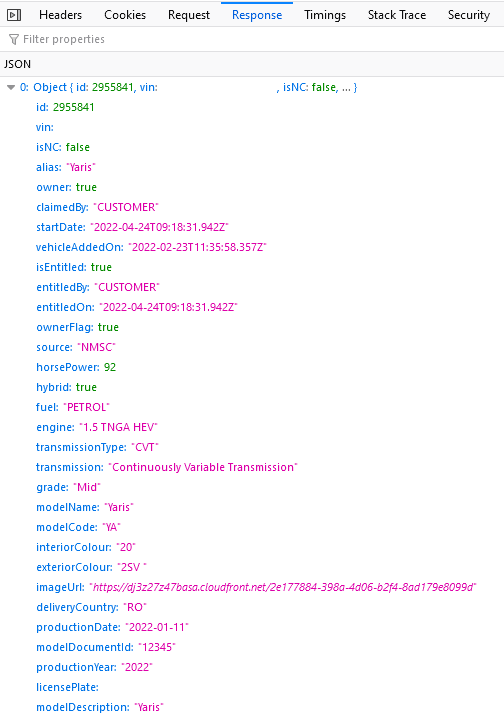

Да, в tripEvents има два допълнителни реда:
isEv: true
mode: 1
Този json с данните за производство нещо ми се губи засега.
Спирайки филтрирането, в vehicles?services=uio.json намерих някакво инфо.
- 05C454BE-DE55-4486-9294-C046F4004B19.png (25.06 KiB) Преглеждано 25112 пъти

Това, което си показал е информацията. Като гледам и при теб, държава на достaвка е RO.
Забравил съм, че в предното мнение съм дал да се филтрира по URL. Това беше, за да не излиза прекалено много излишна информация. За да видите, това което е показал VDK:
- Трябва да сте отворили web developer tools(F12), преди да влезете в профила си.
- Или не филтрирайте по адрес или дайте - vehicles?services=uio
- Останалите стъпки са същите, като в предходното мнение от 20.03.22
Не зная, там ли ги сглобяват или е някакъв разпределителен център Румъния.

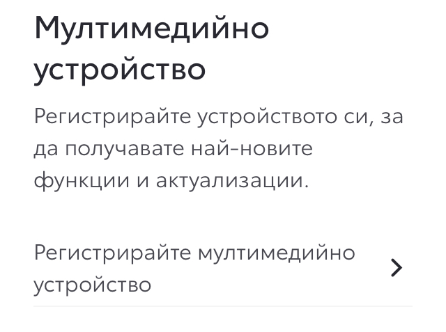

Понеже сме в темата за МуТ да попитам и тук, някой успял ли е от менюто на приложението да регистрира мултимедията? Става въпрос за автомобилите без вградена навигация.
- 3B2F9594-3BB3-4158-A408-020D6375DFC3.jpeg (104.24 KiB) Преглеждано 25040 пъти

Не, типовете медия, които дават като картинки не съвпадат с медията на колата. Мислех да опитам като въведа номерът въпреки това, но в момента не открих менюто с номерът.
Като чета темата май няма смисъл
И при мен е така.
Но водих дълга кореспонденция със съпорта на Тойота и им дадох модела и VIN номера. Според съпорта трябва, да мога да регистрирам мултимедията и освен това да мога да се свързвам с Wi-Fi през блутут тетъринг.
Да-ама не. И накрая решиха, че съм някакъв ИТ неграмотник
и ме препратиха към сервиза. А аз бях минал първо през тях и не бяха наясно.
