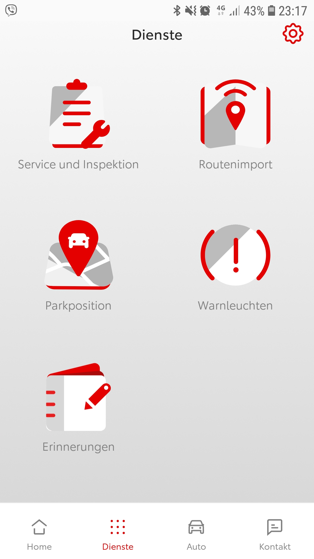

Мнение от Захари » 21 Ное 2020 23:21
Менюто на MyT приложението ми (вж. прикачен файл) изглежда доста постно в сравнение с други примерни екрани, които съм виждал.
Има ли някакви надстройки, които пропускам да направя, за да разполагам с повече функционалности.

Мнение от wachman » 22 Ное 2020 07:22
Това е!
Както и interface-а на медията не е кой знае какво в сравнение с други марки tooth.gif

Мнение от Krachunov » 02 Яну 2021 08:52
Ако си хибрид тези със системата дето може да звъниш на 112 e-call ако не бъркам. Има още една опция Hibrid coaching. там виждашстатистика и триповете ти. За целта говориш с дилър на тойота да ти я активират

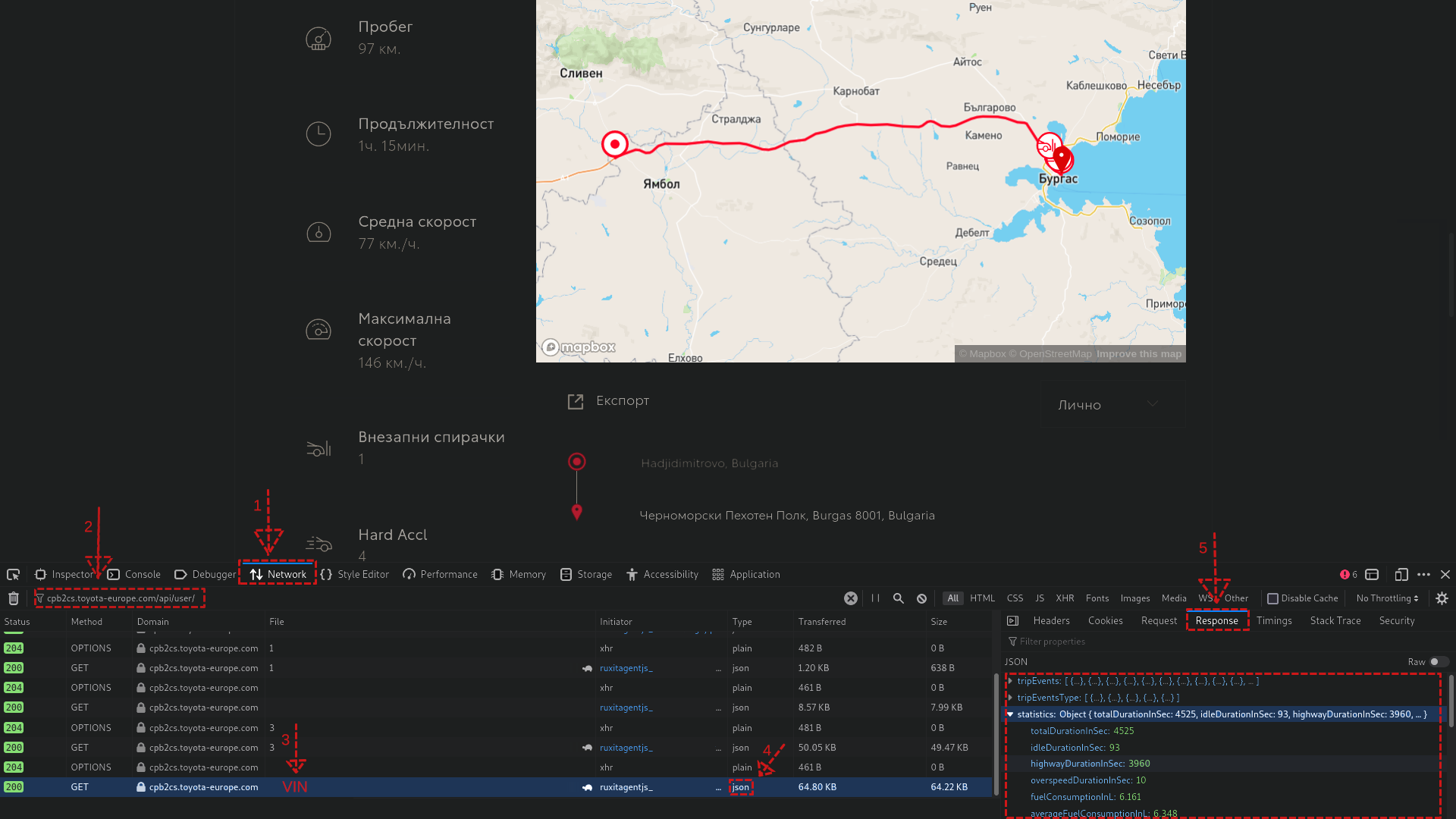

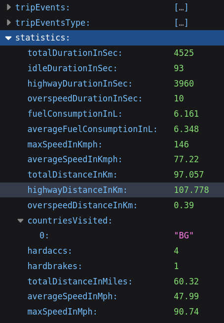

Мнение от wizarda » 20 Мар 2022 00:54
Направи ми впечатление, че като се преглежда информацията за пътуване, през страницата(toyota.bg), а не през приложението, тя е различна. Приложението показва среден разход, а страницата максимална скорост. Освен това има данни, които не се показват нито от приложението нито от страницата:
Ако на някой му е интересно, ето как може да провери:

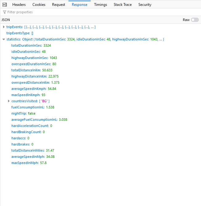

Мнение от VDK » 31 Май 2022 21:26
wizarda написа: ↑20 Мар 2022 17:13 Интересно е каква е за хибрид, за кола след фейслифта или за друг модел.
Ето респонса за Yaris hybrid, но не виждам инфо за електрическата система.

Мнение от wizarda » 01 Юни 2022 23:32
DrDevil, бензиновата корола, на магистрала, успява да счупи пространство-времето :) . Или по-скоро имат доста бъгове за чистене.
VDK, изглежда обобщението е едно и също и при двата типа задвижване. Разликата вероятно е в tripEvents. При мен има това:
lat: 42.517386
lon: 27.460323
overspeed: false
highway: false

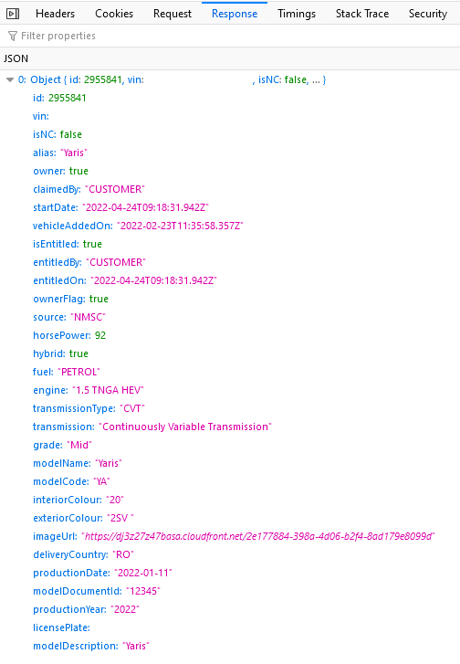

Мнение от VDK » 01 Юни 2022 23:55
Да, в tripEvents има два допълнителни реда:
isEv: true
mode: 1
Този json с данните за производство нещо ми се губи засега.
Спирайки филтрирането, в vehicles?services=uio.json намерих някакво инфо.

Мнение от wizarda » 02 Юни 2022 09:12
Това, което си показал е информацията. Като гледам и при теб, държава на достaвка е RO.
Забравил съм, че в предното мнение съм дал да се филтрира по URL. Това беше, за да не излиза прекалено много излишна информация. За да видите, това което е показал VDK:
- Трябва да сте отворили web developer tools(F12), преди да влезете в профила си.
- Или не филтрирайте по адрес или дайте - vehicles?services=uio
- Останалите стъпки са същите, като в предходното мнение от 20.03.22

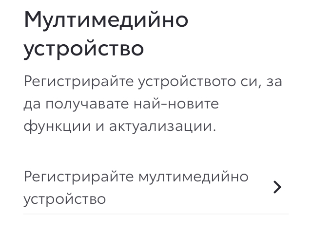

Мнение от VDK » 02 Юни 2022 13:35
wizarda написа: ↑02 Юни 2022 09:12 Като гледам и при теб, държава на достaвка е RO.
Не зная, там ли ги сглобяват или е някакъв разпределителен център Румъния.
Понеже сме в темата за МуТ да попитам и тук, някой успял ли е от менюто на приложението да регистрира мултимедията? Става въпрос за автомобилите без вградена навигация.

Мнение от max-2 » 03 Юни 2022 09:02
Не, типовете медия, които дават като картинки не съвпадат с медията на колата. Мислех да опитам като въведа номерът въпреки това, но в момента не открих менюто с номерът.

Мнение от VDK » 03 Юни 2022 10:16
max-2 написа: ↑03 Юни 2022 09:02 Не, типовете медия, които дават като картинки не съвпадат с медията на колата. Мислех да опитам като въведа номерът въпреки това, но в момента не открих менюто с номерът.
И при мен е така.
Но водих дълга кореспонденция със съпорта на Тойота и им дадох модела и VIN номера. Според съпорта трябва, да мога да регистрирам мултимедията и освен това да мога да се свързвам с Wi-Fi през блутут тетъринг.
Да-ама не. И накрая решиха, че съм някакъв ИТ неграмотник :) и ме препратиха към сервиза. А аз бях минал първо през тях и не бяха наясно.
