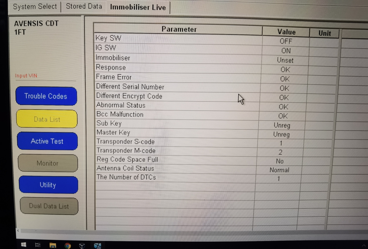

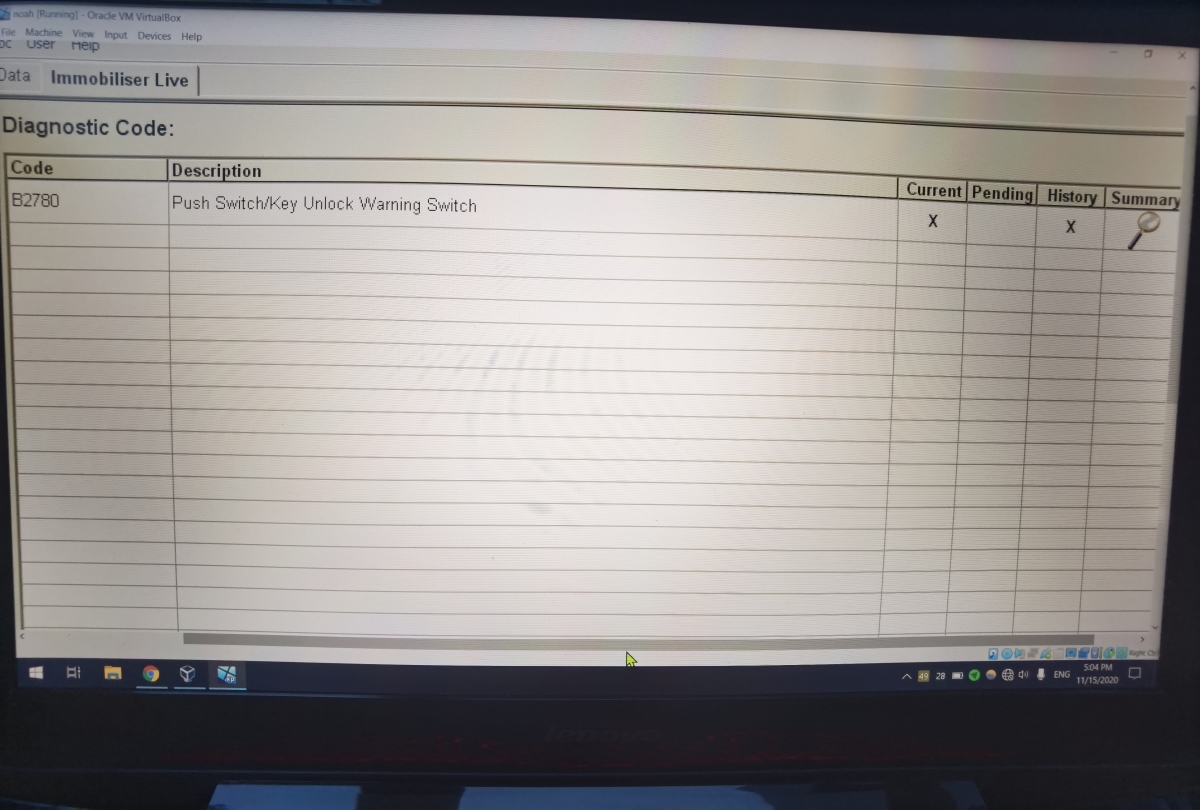

Не намерих много информация за грешка B2780 и какъв може да е проблема и реших да отворя тема защото видях, че и други са се сблъсквали, но за решение не се говори. Грешката е в секция Immobiliser и като описание излиза Power switch/key unlock warning switch
Излезна ми от скоро(месец), до преди това я нямаше. Имам два ключа и винаги ползвам само единия, но реално масътра май е този, който не ползвам защото е по захабен.
Прикачам достатъчен набор от снимки на грешката която е Current и си остава и след чистене съответно.

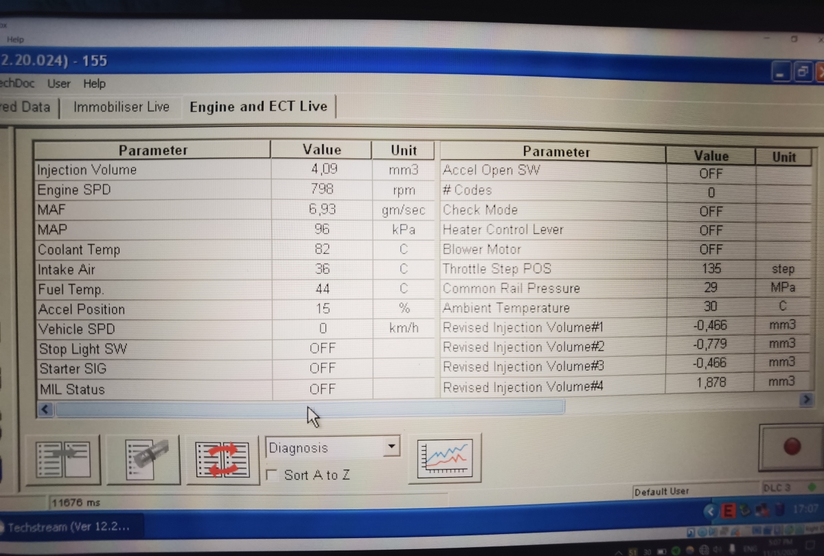

Също ще прикача снимка от Data list на екуто ако някой може да го погледне и да каже всичко наред ли е. Виждам че едната дюза леко занимава а другите и наваксват, но дали е причина за притеснение не знам.

Според снимката от диагностичната ти програма не е Power switch а Push switch.
Грешката означава, че колата е на контакт без да е отчетено вкарване на ключ в ключалката за запалване.
Ако те притеснява разглоби около волана и виж какво става http://www.tcorolla.net/inspection_procedure-944.html
В имобилайзера на т25 няма мастър ключ. Работиш с тези, които са добавени. Можеш да добавяш и изтриваш ключове при наличие на работещ такъв.

Мисля че проблема сам съм си го създал. Откачих една букса с две кабелчета от долната страна на кормилото, за да не ми пищи като е на контакт и отворя вратата. Ще го включа и тествам да видя от него ли е грешката.
Някой да каже нещо за дюзите или другите параметри от живите данни на снимките?
Благодаря много
Благодаря много

Да от това е грешката.
Като за 16 годишни дюзи изглеждат нормално зацапани или износени. На студен двигател вероятно ще са по-зле.
Температура на околната среда 30 градуса или е грешка или правиш диагностика на някое топло място.

На вън на под 10 градуса на не добре загрят двигател са снимките, но съм я гледал и на загрят под 1.7 стойността на четвъртата не пада. Слагах 1л от добавката за дюзи на protec, но не мръднаха стойностите.

Как недобре загрят двигател? Аз виждам температура на охлаждащата течност 82 градуса, на горивото 44.
Не се вижда колко секунди е работил двигателя след старт понеже си избрал ограничен брой параметри.
Добавките само пълнят джоба на производителя. Ако ти се занимава пробвай с рециклиране на дюзата или нова, но не е толкова зле и може да се използва в това състояние.

Явно е бил позагрял докато включа лаптопа и techstream-a, а и преди това я карах и явно не е истинала. Но съм я гледал и студена и стига до 1.87
Знам, че до 3 е ок и ще я наблюдавам, пък за добавките уж добри отзиви четох и реални подобрения при колеги, но при мен не мръдна.
Иначе колата е на реални 173к и до сега не е правила проблеми, скоро изчистих егр, смених ангренажен, помпа, и другите 2 ремъка и ролки(всичко INA), антифриз от тойота и масло на скоростната пак от тойота, както и масло мотул 5w30 и всички филтри бош.
Имам много добър слух и чувам перфектната работа на мотора с изключение на един повтарящ се звук много леко изменение като причукване или шум за момент при работа на мотора на едно място. Мисля, че е ок, но не знам дали има общо с дюзата и мога да го чуя само на много тихо място и да се заслушам.
Относно рециклиране на дюзата, става ли само едната да се рециклира, колко струва и препоръчвате ли някъде по конкретно място. Нова не е ли много скъпа?

Един много болен човек, колкото и да го тъпчеш със аспирин и топла вода, няма да го вдигнеш от леглото.noahjenkins написа: ↑16 Ное 2020 22:14 уж добри отзиви четох и реални подобрения при колеги, но при мен не мръдна
Добавката ако има някакво действие изобщо, е да предпази от нагар двигателя, и евентуално да разкара някакви наслоени мазнотии и мъзгочи. Тя няма как да ти възстанови износеният материал по работната площ на дюзата.
За рециклирането само на едната, ми се струва малко съмнителен резултата. Много малко вероятно е другите да са значително по-малко износени, освен ако двигателят е работил само на един цилиндър и другите да са били изгасени. А това не е вярно и няма как да стане - двигателят работи с 4, и в завода са сложили 4 по презумпция. Реално имаш една доста износена дюза и още 3 "не чак толкова" износени, които си чакат реда, да те карат да ги вадиш една по една през 2-3 месеца. В крайна сметка пак ще ги адресираш всичките тия дюзи, но с разход за 4 разглобявания, вместо 1.
Това е мое мнение. Не е обвързващо. Още повече е Биро предложи да не ги пипаш.

Не са толкова зле дюзите.Моето мнение е също да не ги пипаш засега,а като му дойде времето-рециклиране на всичките.

Без никакъв проблем,стават като нови,ако са направени както трябва.

Не се рециклират дюзите на двигателите Д КАТ.Твоята обаче не е с такива.
