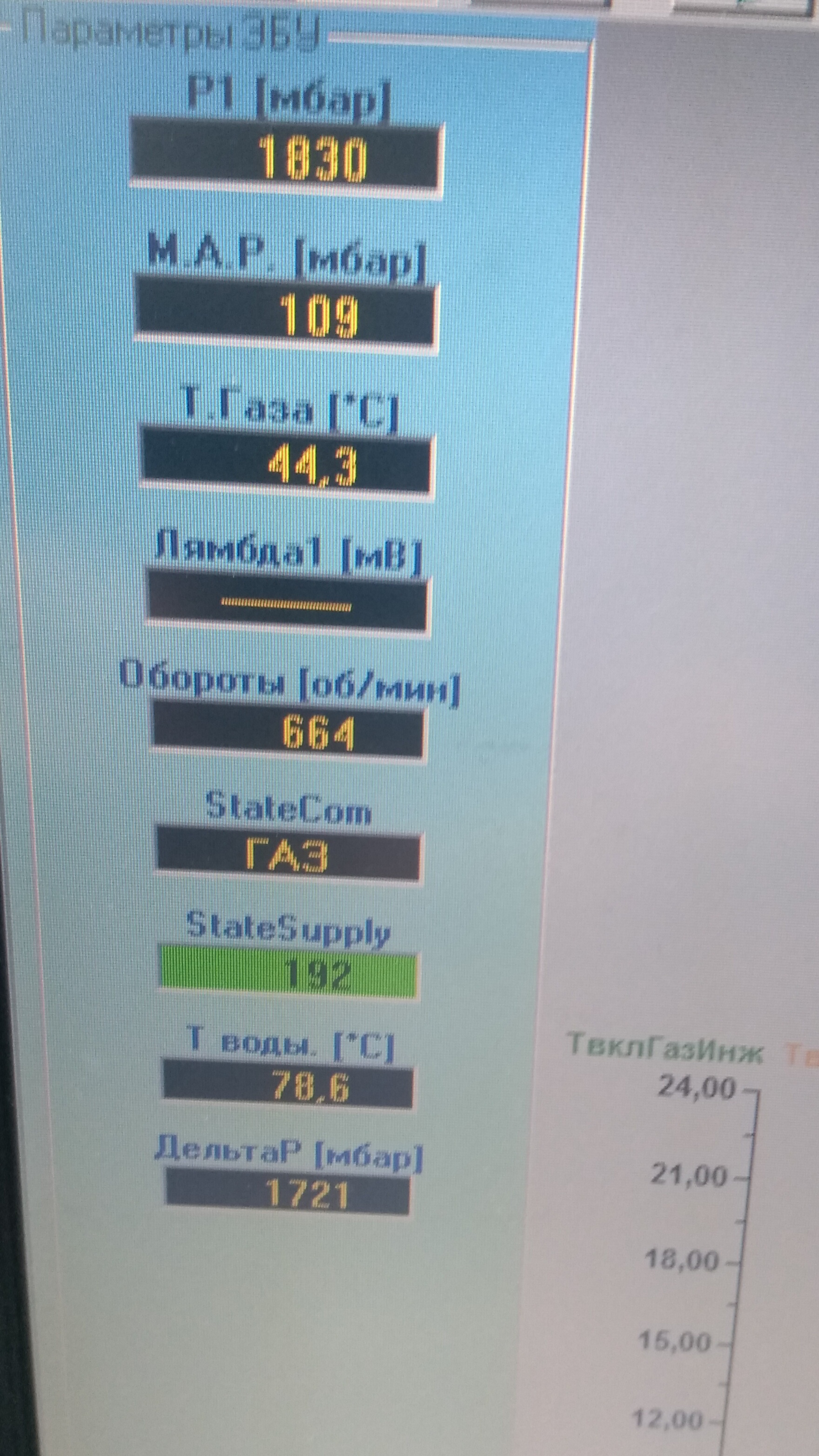

Здравейте, от скоро притежавам рав 4 с 1az fe двигател. Монтирана е газова уредба brc sequent 24 при шофиране на газ на моменти започва да мига ключа за превключване газ/бензин което най вероятно е признак за грешки в газовия инжекцион. Колата върви добре на бензин и газ но когато е студена на бензин има едно забавяне при подаване на газ и не всеки път сама превключва на газ изщраква клапана и си остава на бензин и след една две рьчни намеси превключва.На бензин не дава никакви грешки тествано с течсрим. На газ ми показва на моменти високо налягане
също така и тези показания на Р1 и делтаР не трябва ли да са с повече разлика
къде да търся проблем.

По-скоро ти пада налягането. 1000 милибара=1 Бар, Диференциалното налягане трябва да е 1 бар, а както гледам долу пада на 0.1 бара и естествено преключва. Най-вероятен проблем е запушени филтри някъде - т.е. не стига газ от бутилката към редуктора. Не съм газаджия, аматьор съм но отиди на майстор. Ако не ти се ходи смени филтрите. Има и друго но не мога да давам съвети които могат да са опасни, ако човек които не разбира бара там. С газта шега не бива. Ако не си сигурен какво правиш,недей я бара а отиди при хора които разбират. Ще ти я оправят веднага.

ДелтаР=Р1-МАР което значи 1721=1830-109 което значи е добре така ли да го тълкувам . Остава да търся причината за моментното налягане Р1 3537мбар.

Делтата ти е трябва да 1000Мбар. Но казах ти чети или отиди на газаджия.

Колега Петката,да си настройвал или мякой друг да е пренастройвал скоро ГИ? М.А Р е вакуума, който се създава в смукателния колектор, и при теб изобщо не е верен.Колега urb , явно не познаваш системата БРЦ , не вкарвай колегата в заблуждение. За пренастройка на тази система секуент 24, се иска да се включи специализиран датчик.По добре намери някой , който работи с тази система. Поздрави

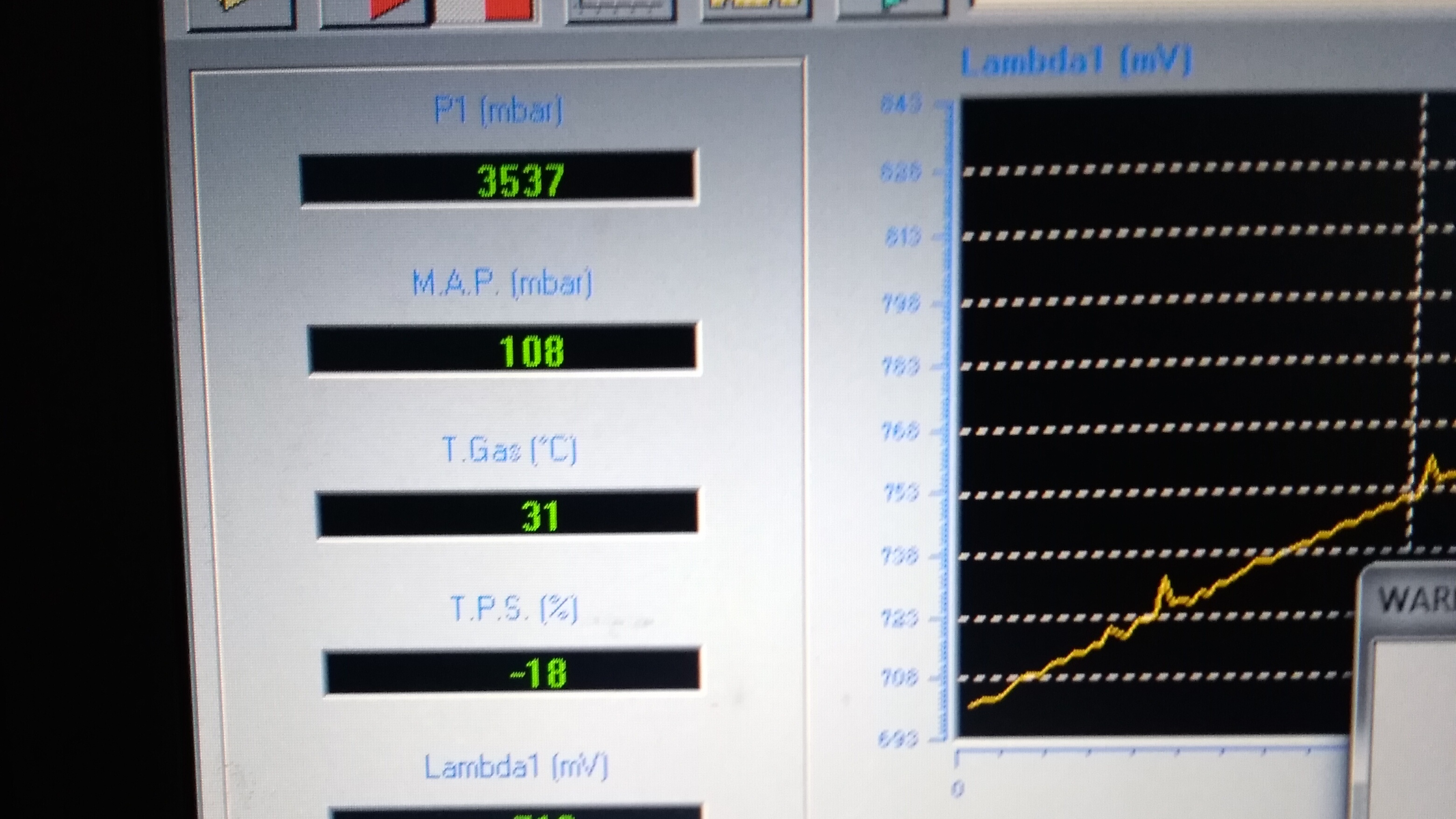

Колата я взех така. Показанията за МАР са такива защото няма МАР и така работи без него, той се поставя допълнително само за настройка на системата. Поставял съм друг вид ГИ на такъв двигател на мой автомобили и двете системи нямат нищо общо.Само да поясня не се занимавам с монтаж на ГИ но някой неща са ми ясни. Проблема може би е в мембраната на изпарителя проблема го има обсъждан по руските форуми. Пълни газ през вакуумния маркуч в колектора и от там затруднено палене а високото ниво на Р1 излиза от нормалните параметри за превключване на газ и си остава на бензин. Но все пак това е мое мнение и тепърва ще го проверя.

Първо колега urb, няма какво да се успокоявам. , аз съм си по принцип спокоен човек. Колегата в случая пита точно за конкретен ГИ- в случая BRC Sequent 24. Ти не я познаваш тази система, не знаеш че няма МАР датчик, не ти прави впечатление, че показанията на МАР по горе на снимките е 109 mbar и то при тихи обороти на двигателя. Такива показания на бензинов двигател с дроселна клапа няма. От тук грешката при пресмятането на delta P става неприемлива, а тя е една от най - важните. А даваш съвет и даже си спориш с колегата. Аз имам един принцип, когато искам да помогна на някого в този форум. Давам съвети, само когато даден проблем ми е минал през ръцете или главата и съм сигурен, че с поста си няма да вкарам в заблуждение колегата, който търси помощ. Да никой не е длъжен да знае всичко, но и не е длъжен да пише, като не го знае. А относно дали наличието на МАР сензор прави системата Lovato по висок клас от BRC ще се въздържа от коментар. И още нещо. Системите BRC могат да се настройват и без МАР датчик, ако някой след първоначалната настройка не е пипал неща, които не познава в тази система. Та това е от мен. Нищо лично към теб и нека да си помагаме. И без това в момента на никой не му е лесно. Хубава вечер.

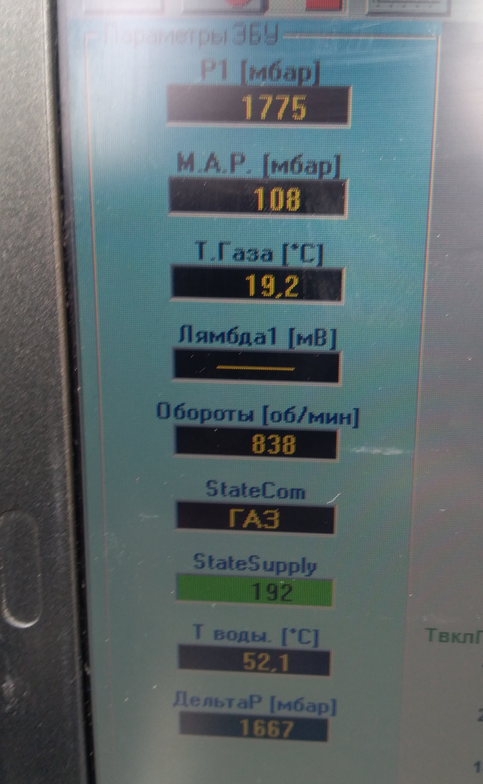

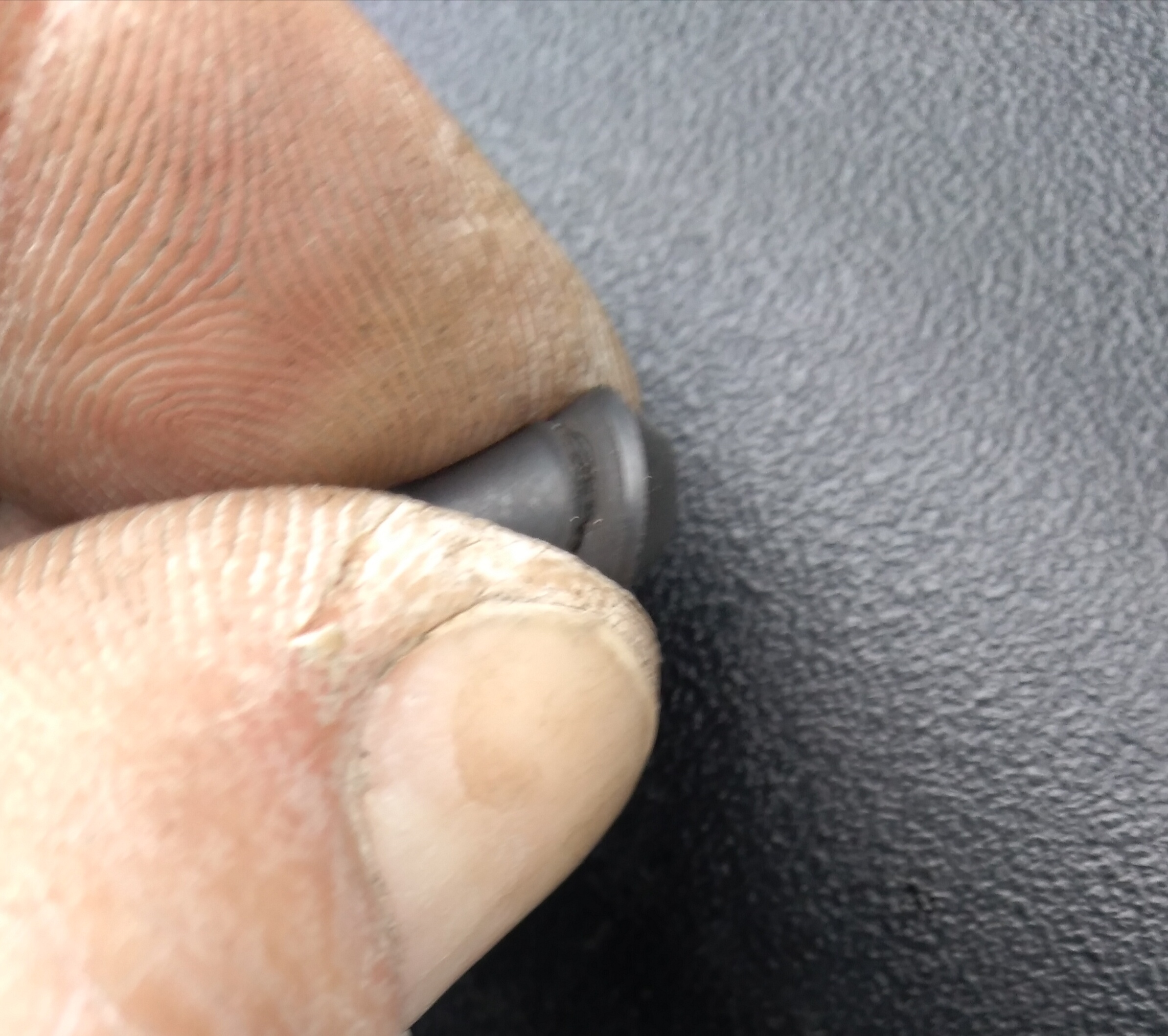

Смених мембраната и гумичките на изпарителя гумичката беше доста зле
. След смяната показанията са
след като загря още малко делта Р падна на 1550 но мапа си остана 109. Разлика в бензиновите времена на газ и бензин почти няма
добре ли е да се кара така, мога ли да направя още нещо.

Колега Петката,след като разполагаш Течстрийм,включи го и виж какви са показанията на късия и дългия трим на двигателя на тихи обороти и по време на движение на колата под товар.Ако са рамките на +– 10 процента добре е. Ако отиват към +20 процента– лошо.Означава бедна смес и последващи проблеми с клапаните и леглата им.Хасково е голям град.Не вярвам да няма поне един майстор на ГИ, който да не се занимава с БРЦ.Пак ти казвам,че за правилната работа на тази система, трябва да показва вярно М.А.Р. на двигателя. Поздрави.

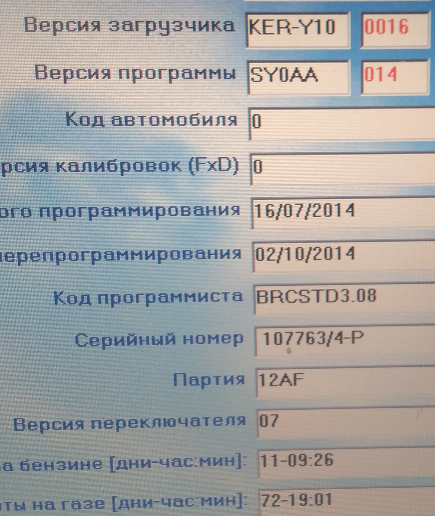

Мнение от Миланов » 12 Ное 2020 22:30
Да на 02. 10.2014г е последното настройка на системата. Имай в предвид, че според работните часове, колата е изминала около 90000км на газ от монтажа и.Дали горивните смеси са наред ти казах какво да провериш. Дали моментното състояние те устройва,е твое решение. Защото след като си монтирал ГИ на друга твоя кола, знаеш че той е симбиоза между електроника, редуктор, инжектори и не на последно място настройки, т. е. човека да каже на тия всички части да работят в пълен синхрон. Така че решението е твое, дали да я караш така с тези настройки. Хубава вечер.
