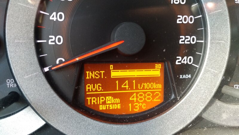

Здравейте колеги. Колата ми е тойота рав 4 2.2dcat 177к.с. Проблемът ми е че колата губи антифриз и разхода е 14.5л/100км градско. Каква е причината за високият разход на дизел? Майсторът ми каза да сменя като за начало капачката на резервоара на съда за антифриз. Поръчах оригинална. Може ли двете неща да са свързани загубата на антифриз и високият разход на гориво? Знам че нормално колата градско трябва да харчи между 8 и 10 л градско. Моля ви помногнете с мнения.

Като зануля средният разход (AVG) на дисплея. Карам в града и ми показва 14.4, 14.5 дори 15л/100км. Карам в София. Забелязвам също така че колата пуши на моменти черен дим,
догато съм на място на светофара например. Показателя INST. на дисплея, когато колата е на място и не подавам газ е на максимална позиция все едно подавам газ.

Прочетете темите за разход на гориво във форума - изпитвам големи съмнения, че навярно смесвате два 'проблема' без да можете да направите реална оценка за тях (не можете да оцените реалният среден разход и как се получава - имах такова съмнение, и затова попитах как сте го измерили)...
Разходът може да не е висок - виждате някакви числа, но явно не сте ги осмислили какво означават (затова и Ви посъветвах да прочетете темите за разход на гориво)...
Оценка за 'повишен разход' се прави при внимателно и икономично извънградско шофиране... Докараш ли го нисък разход при такива условия, значи автомобилът е ОК, а повишеният разход в града е или заради начина на експлоатация, или заради сериозен трафик...

За повишения разход - сигурен ли си, че таблото показва l/100km ? Мерната единица може да е km/l, както имат навика да си настройват италианците.
Среден разход се тества за достатъчно дълъг пробег за елиминиране на високи момени стойности. Напъни един резервоар до горе, карай докато светне лампата и напълни пак. После делиш зареденото количество гориво на изминатите километри и след това умножаваш по 100. Но DCAT си харчи много, конете искат мезе и петата дюза пръска в DPFa.

Този двигател, като се кара градско, трябва да не се натиска с тежка обувка, защото си харчи.
И моята, като я взех отначало ми изкара акъла, защото много ме кефи как набира между светофарите и си я натисках яко. Тогава и тя харчеше по 14-15/100 Сега я галя и харчи 10.

the4444don, не споря за това какво гледаш, а какво виждаш
Отново повтарям съвета да прочетеш темите за разхода, за да не се 'учим' на елементарна математика и как се изчислява моментен и среден разход....
Затова и съвета ми бе да споделиш разхода при ВНИМАТЕЛНО ИКОНОМИЧНО шофиране извън града... По възможност - на цял резервоар..
