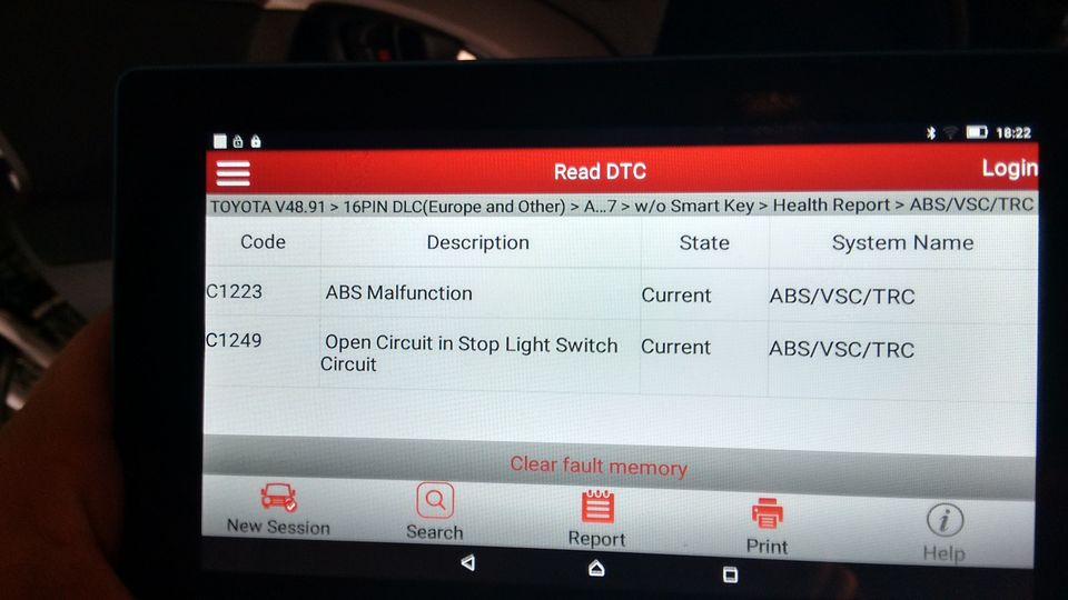

Здравейте, Имам Тойота РАВ4 Д-КАТ 177 2006г, 6 месеца след като я купих се появи c1223 -ABS malfunctioning изтрих го, но след няколко месеца пак се повтори. После започна да се появявя редовно като съм в задръстване 1-2 скорост, игнорирах, защото според мен е само датчика. Достигнах момента само като натисна спирачка и светва и вече е много дразнещо. Въпросът ме е има ли начин да изкюча следенето за тази грешка и дали е от датчика, разбрах че са 2 датчика преден и заден евентуално да сменя повредения.....един колега каза, че може да е Стоп машинката на педала на спирачката, как се проверява

Е то си пише.
Едното ти е ABS датчик, другото е стоп машинката.
Смени първо стоп машинката и виж дали няма да изчезне и грешката за датчика

чисто информативно тези грешки ги даде Авенсиса това лято. "Някой идиот" беше свалил и разкачил и двата стопа отзад да шкури ръжди и се наложи да я премести тая кола за малко другаде на ход tooth.gif . Моментално светнаха всички тези лампи и си ги имаше логнати грешките, като минали след като каручката беше боядисана и сглобена обратно. Първата е следствие от втората, с много голяма вероятност.
Не казвам че тук ситуацията е такава, но е лесна за отстраняване - мръсна или окислена букса, изгорели крушки на стоповете, лош контакт във фасунгите...
