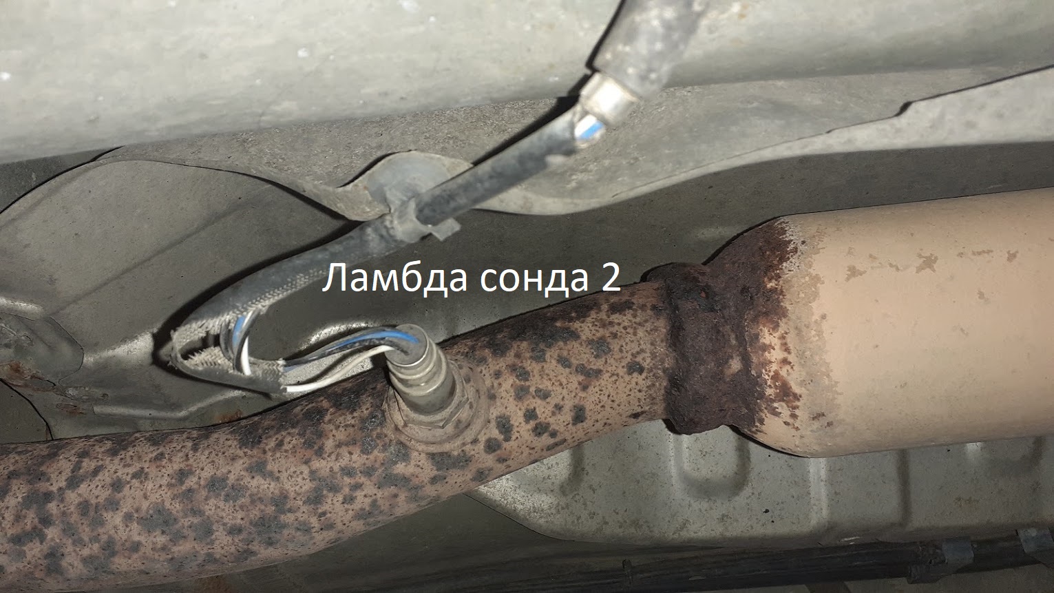

Привет колеги! Наскоро станах собственик на тойота авенсис 1.6 vvt-i 2001, и имам следния проблем. Да започна от там че колата е на газ и катализатора е махнат, check engine-а свети постоянно и грешката която тестера показва е свързана с ламбда сондите. Бихте ли могли да ме насочите към човек/сервиз в София или околността, който е в час с тези проблеми и евентуално би могъл да съдейства? Може би ще трябва софтуерно да се изключи едната ламбда сонда за да не се шашка компа.. Благодаря предварително и се извинявам ако дублирам темата.

P0136 и P0138 ли са грешките?

Сложих дистанционна втулка на 2-рата ламбда сонда и чек енджин-а изчезна. Двигателя се държи по-добре на студен старт сега, преди това при подаване на газ, оборотите падаха.

Това е добре. Може ли линк за втулката, защото с моята пак свети чека?
