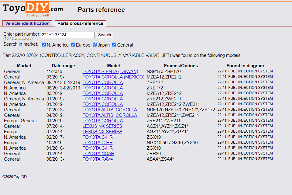

Здравейте , колеги искам да попитам за двигателя на моята равка 2011 година 2.0 158 коня бензин валвематик , дали се слага и на други модели тойота?
Въпроса ми е защото ми се развали "Актуатора на равката ( 222AО37024 номера на частта https://www.ebay.com/p/17034176565 ) в ибей е 1300 долара , а в магазина на тойота частта струва 2500 лева , идеята ми е да я намеря втора ръка от друг модел на тойота , защото такъв рав като моя не се продава на части в България или поне аз не мога да намеря.

Сайта го има писан много пъти, има го и на върха на картинката.
