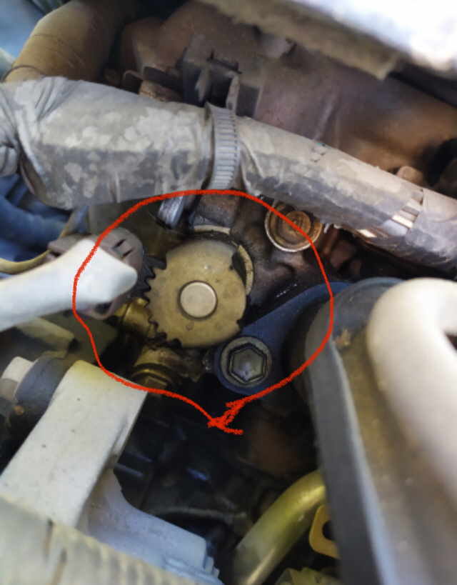

Здравейте, колеги! Имам Тойота Корола Версо 1.6 vvti. Забелязах, че около въпросната част, която е зад алтернатора на блока е омаслено. Коя е тази част и лесно ли се подменя?

Коя е тази част?
Мнение от slowtraveler » 22 Окт 2020 19:17
worthy.gif Ако става въпрос за другата част - не трябва да е омаслена, ама въпросната - не знам.... worthy.gif
Малко по-сериозно - да бе пуснал поне някаква снимка за да разберем какво питаш?

Ограденото в червено.
Снимка
Снимка

Извинявам се, имах затруднения с качването на снимката.

Коя е тази част?
Мнение от petkata » 22 Окт 2020 20:17
Това е клапана на vvt-i муфата. Понякога излизат много трудно и се чупят и трябва да внимаваш. При тебе е омаслено и може да излезе по лесно, ако имаш късмет може да се разминеш само със смяна на О пръстена.

Благодаря! Проблем ли е ако не подменя веднага клапана и карам колата известно време така?

Коя е тази част?
Мнение от petkata » 22 Окт 2020 21:37
Според мен ако нямаш проблем с работата на двигателя или светеща лампа за проблем няма нужда да го сменяш тоя клапан. Може както писах по-горе да трябва да смениш само гумения О пръстен който е на него и уплътнява да не пропуска масло.

Много ли масло губиш?

Коя е тази част?
Мнение от valian1 » 23 Окт 2020 10:00
Реално не губя много масло. На 10000 км. общо изгорено и изкапало масло около 1.5 литра.
