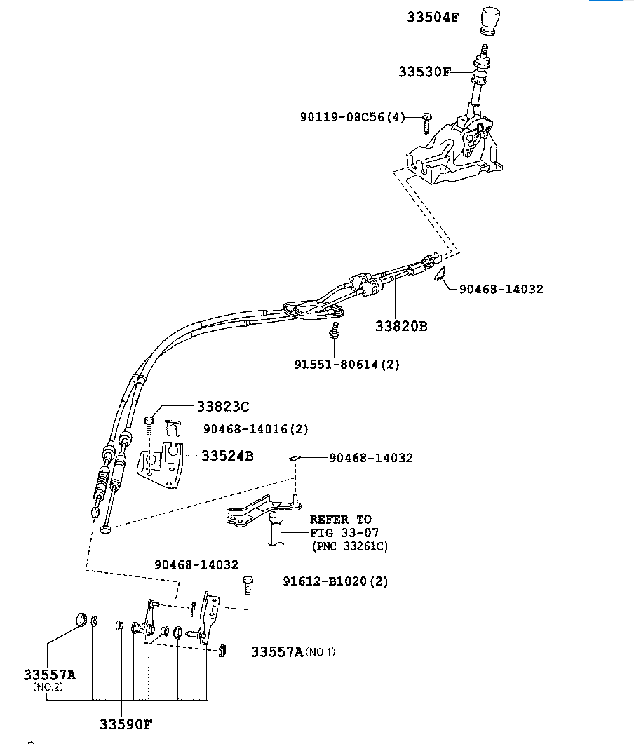

прословутата планка на ск. лост РАВ4 2006 -136 кс която дрънчи
Ако е като ремонтният комплект на Опела на баща ми - забрави да намериш нещо смислено като картинки и информация.
В скоростният лост на "Зафирата" е износена една сферична уплътнителна втулка. Не намерих каталожен номер и начин да я поръчам отнякъде РАЗЛИЧНО от КИТАЙЦИТЕ. Чисто и просто GM/Opel са сметнали че тоя пластмасовия боклук няма да се износи никога и няма нужда от смяната му. За целта продават цял скоростен лост с механизмите и жилата за 1200 лева. Става дума за детайл X8R0078.
Та и тук е напълно възможно тази планка производителят да е решил че е част която не подлежи на смяна.
Ето ти схемата на целият лост - има 4 детайла подобни на планка, от които единият се продава комплект с жилата. Отделно отгоре на лоста има още един, който си е част от стойката на лоста.
Всеки един от тях може да скърца. Варианта е да махнеш пластмасовия панел посредата и да слухтиш откъде идва звукът.

Аз от прикачената тема подразбрах че се коментира като решение подмяна на планката на захващате на жилата към СК или детайл 33524В, ма дали е така?

Паланката с цитирания номер е закрепена твърдо към корпуса на кутията с три болта 8мм. "Прословутата" планка е същата, но закрепена на тампони, принципно същите като тези на въздушния филтър само че за 8мм болтове. Може и да погаси някакви трептения, ако всички други причини за вибрация са елиминирани. А те са доста.
Проблема е избирателно дрънчене на скоростния лост което изчезва при леко подпиране на същия - тампоните ли са решение на това?

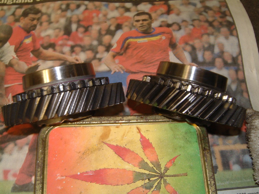

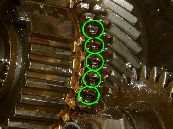

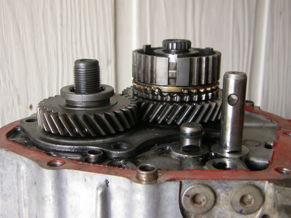

Износването на тези зъби е една от основните причини за вибрирането на лоста, а впоследствие и изключването от 5-та скорост. Но има и други: синхронизаторът, муфата, дори вилката, кученцата или пружинките, малкото лагерче, което не се вижда... Понякога се обира луфтът от кабелите, но обикновено тръгне ли веднъж, предстои ремонт. Причината най-вече е неправилното каране с ниска скорост на 5-та, както колегата по-горе посочи. Ако разгледате внимателно зъбите, ще забележите износването им. Най-долу ново и старо колело...

Колега "водафон", понеже имах неудоволствието да карам доста време със самоизключващ се лост на 5-та скорост и след като изчетох информации на 3 езика, се оказа, че тази прословута 5-та скорост на Тойота е слабост на марката от близо 40 години и само подмяната на елементите, свързани с нея, могат да я оправят, ако случайно не е някаква по-елементарна причина като кабели, планки и други подобни. Иначе японските конструктори са едни от най-добрите, но явно това със скоростните кутии не им се получава. Аз моята я оправих преди 2 години и сега лостът спи, като, естествено, сложих и ново масло. Пожелавам ти, твоят проблем да е в планката или други луфтове, но за всеки случай се подготви морално и финансово за ремонт. Добре, че поне при повечето модели става без сваляне на кутията, защото, ако не можеш сам, механиците искат 400 лв. само за сваляне на кутията и отделно ремонта. Моите части само струваха 1000 лв.
Интересно е защо все пак, ако причината би била примерно несменено масло (дискусионна тема), останалите скорости много, много рядко правят тези номера, както 5-та? Лично за мен причината е конструктивна или може би производствено-техническа...
