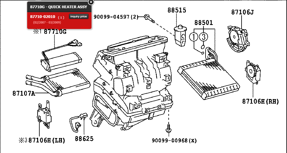

Ето ти картинка за Аурис-а, за който писах преди. Елементът съм ти го "светнал" със реалния му каталожен номер.
Мисля че при липса на тръби, няма как да ти стопли антифриза, освен ако с конвекцията не го претопля през радиатора на парното. Според мен е много неефективен метод, и предвид позицията на монтажа - едва ли.
И пак да кажа че е за Аурис!

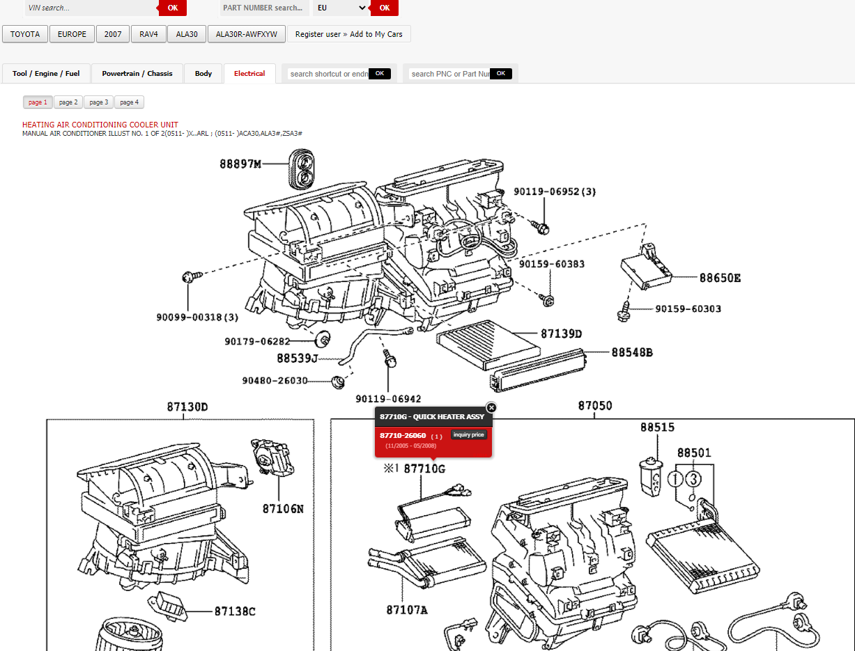

И картинка за РАВ4 от 2007-а, произволен дизелов "десняк":

Благодаря! Аз покарах малко колата, сутрин на около 5 градуса почва да духа топло като съм минал буквално около 400-500 метра. Не знам как става тази магия с дизел, на Реното без печката беше нужно да мина километър и нещо най-малко, за да почне да се усеща някаква топлинка. Затова си мисля, че може Тойотата да е по-кадърно замислена или пък има някакъв друг пиниз, който осигурява топлината по-бързо. Закачих я на Техстрийм с надежда да видя дали има някакъв нагревател, който да се управлява от там, но не видях. На Реното в дигностиката можеше да избереш колко вата е и да го активираш или изключиш.
Мнения: 5967
Монтаж на електрическа печка RAV-4 D2D 2009
Мнение от mapamop » 22 Окт 2020 08:36
Доколкото знам, ако има такъв нагревател си има и бутон на таблото за включване.
Виж на japan-parts.eu по VIN какво ти дава като части. Имам смътен спомен че имаше дизелови Авенсиси със "зимен пакет" на които имаше бутон който вдигаше оборотите на двигателя, за да загрее по-бързо и да тръгне топлото.
Повече от това не мога да помогна - със бензинов Авенсис съм и при мен ситуацията е коренно различна.
Ако си намериш електрическия модул е много вероятно окабеляването за него да е налично и просто да се наложи монтажа на модула и да се добавят реле, предпазител и бутон.

Това, което тук се коментира е изцяло електрическа "печка", която топли въздух. По картинките няма никакви маркучи и водни връзки. Вероятно затопля директно въздуха, който преминава първо през радиатора и след това през печката.
