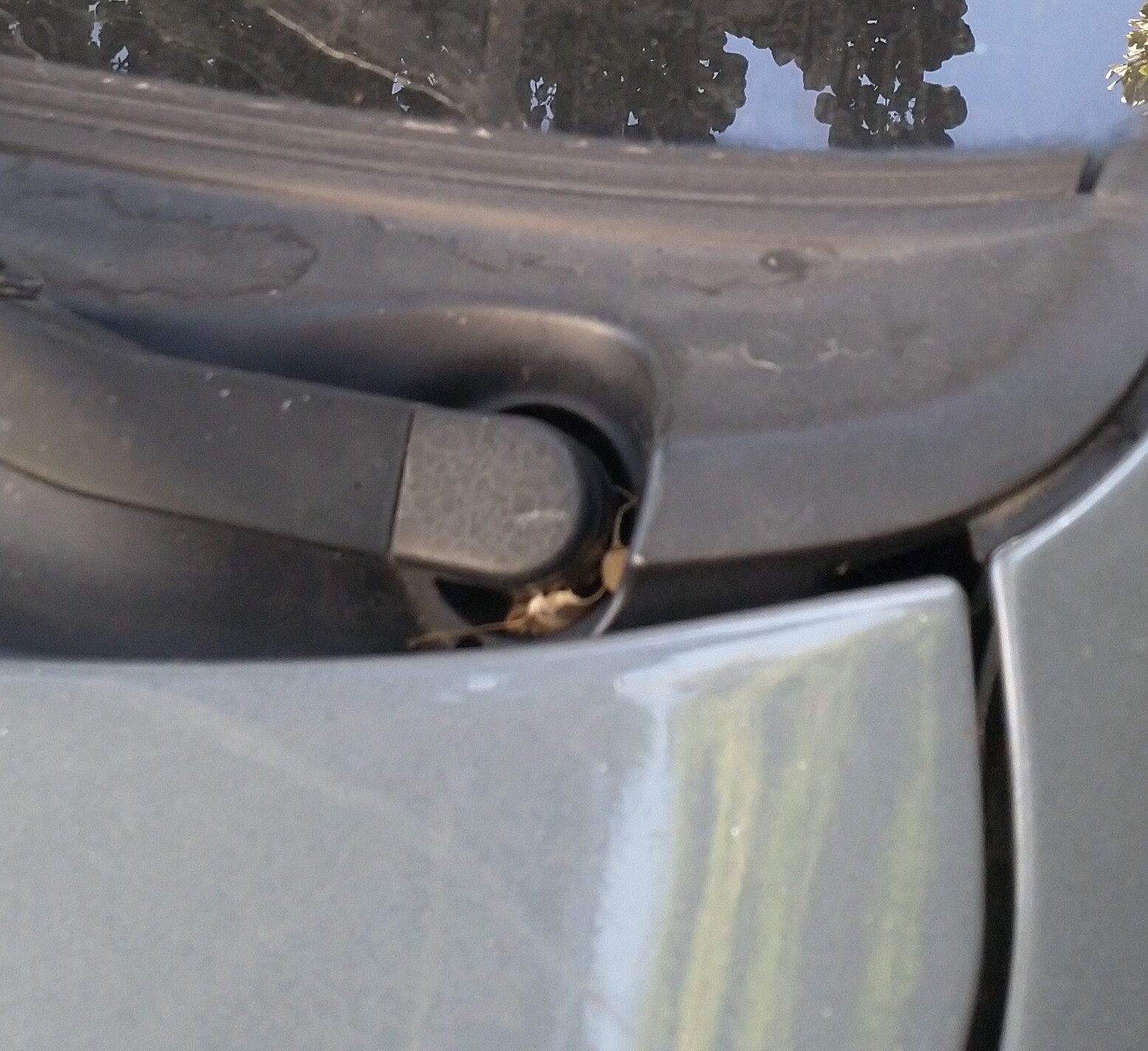

Аз тоя мач го играх лятото и минах без скоба:
- Свалят се капачките върху гайките - пластмасови на зъбчета. Излизат най-лесно ако подпъхнеш пластмаса от сорта на стара SIM карта в скосената част, откъм рамото
- опитваш да развиеш гайките - обикновено резултатът е "греда". Поливаш с обилно с WD40, и докато държиш с една ръка рамото на чистачката започваш леко да се мъчиш да отвъртиш гайката. И така докато се развият и двете гайки. На моите им отне час и нещо да се разкиснат и да тръгнат. Мъчих ги през 15 минути грубо.
- сгъваш рамото на чистачката в положението в което сменяш перата. Клатиш нагоре-надолу, после надясно срещу посоката прибиране на пантата на рамото съвсем бавно и внимателно без да прилагаш усилие, и редуваш докато се освободи рамото от конуса на оста на чистачките.
- Може да пръснеш и малко WD40 на оста, за да помръдне от там.
Особено важно е да си ужасно търпелив и само да клатиш сгънатото рамо, без да го напъваш, за да не се изкриви!

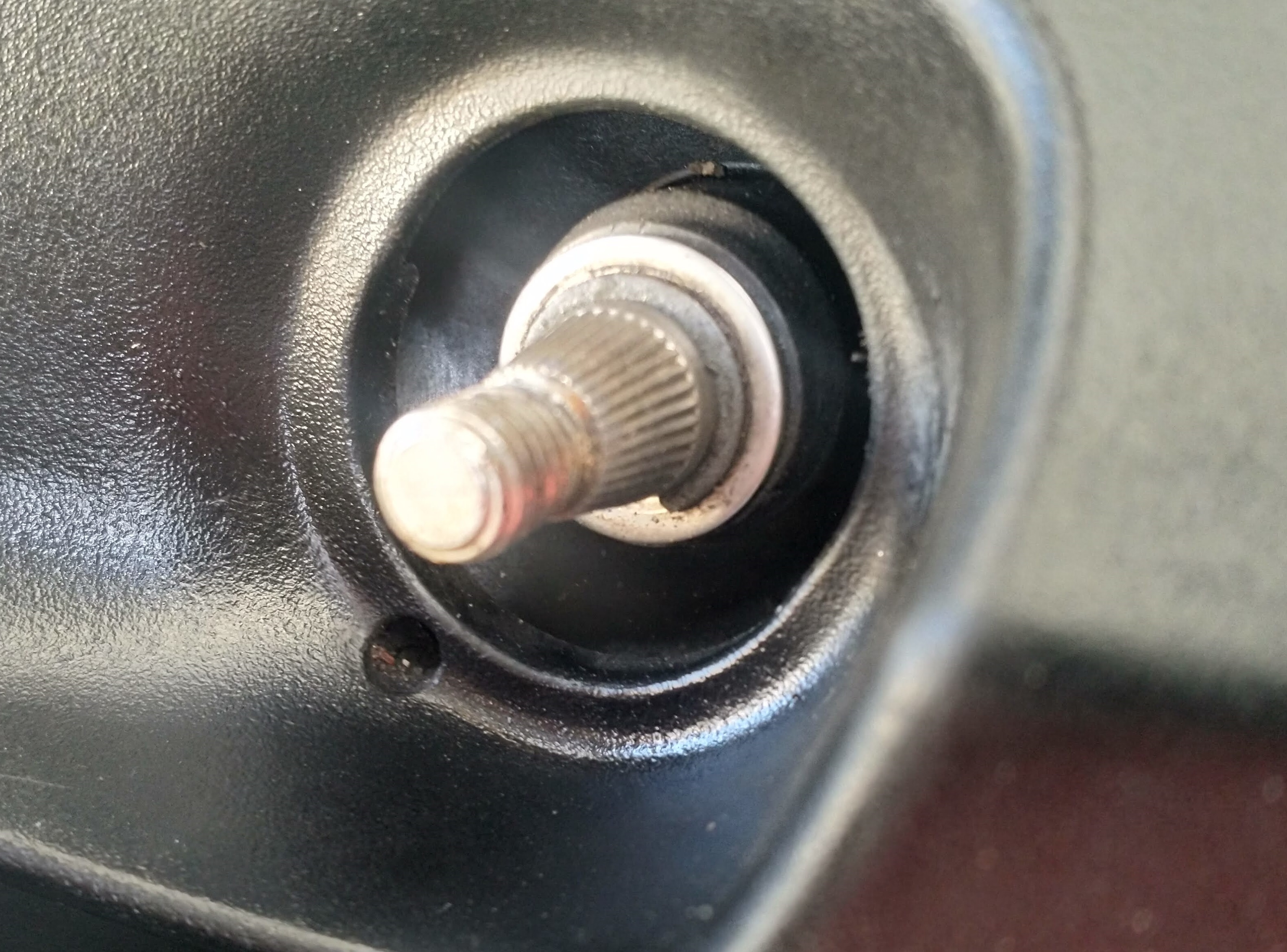

Осите на чистачките са конусовидни в края и имат дребни шлици. Варианта да ги извадиш е или със хоризонтални клатещи движения или със скоба. В никакъв случай с въртеливи, за да не охлабиш вътрешният диаметър на отвора в рамото. По същия начин илзезнаха и рамената на почти 30 годишен Опел, които явно никога не бяха вадени. Пипкаво и нервно упражнение е, особено да развиеш запеклата гайка без да изкършиш осите.
Измий мазнотията от осите, където лягат рамената на чистачките преди обратният монтаж!

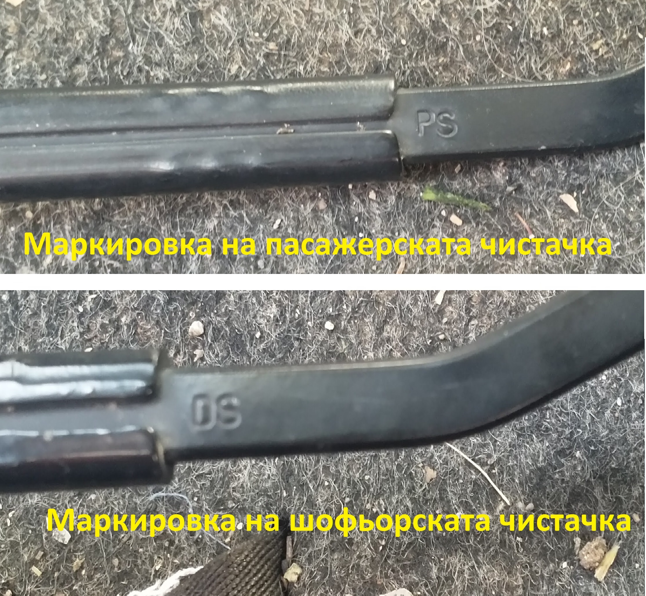

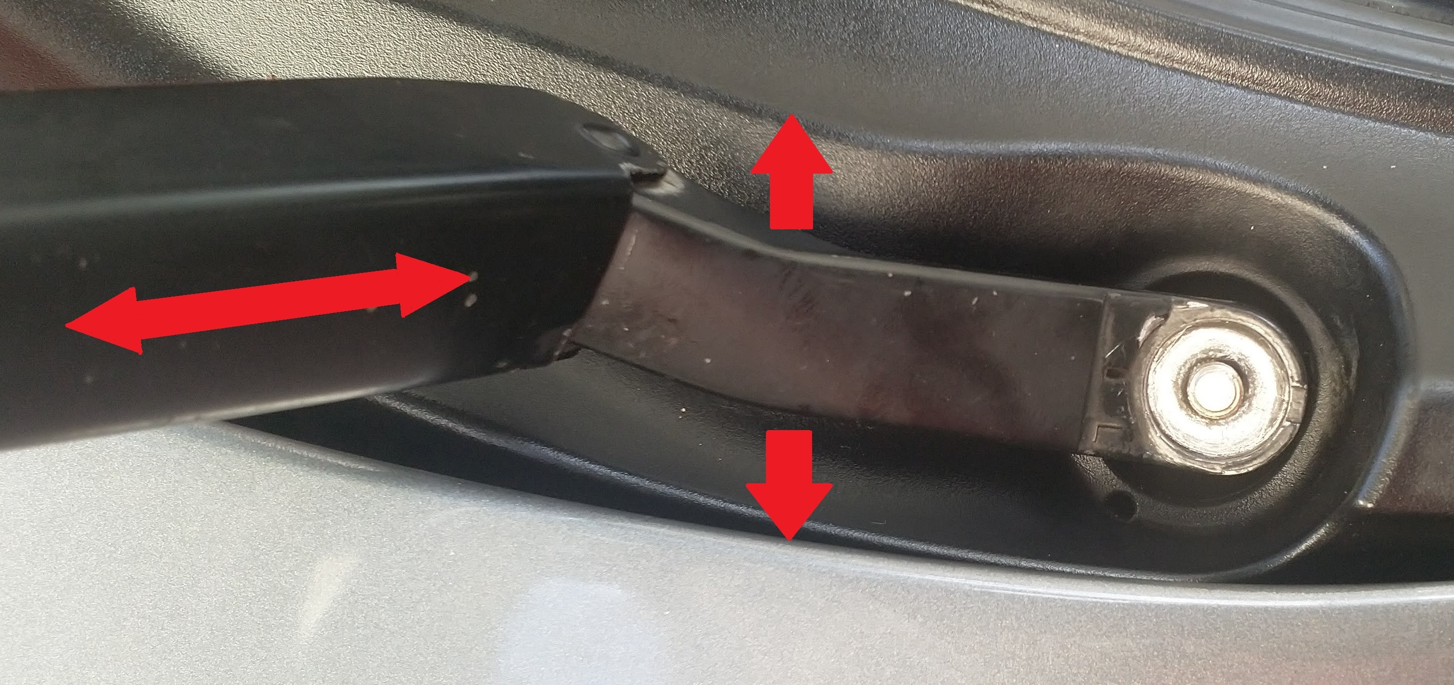

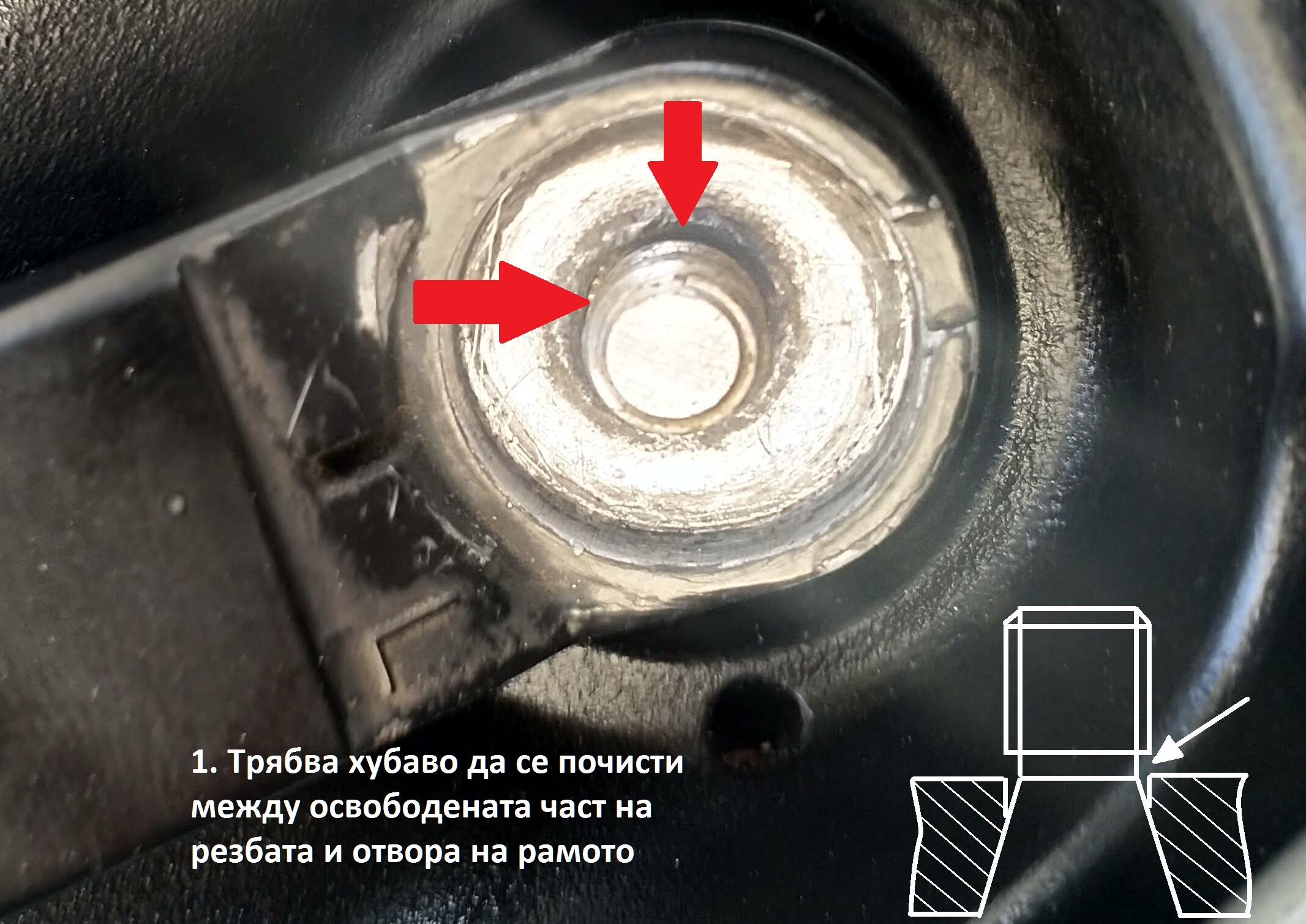

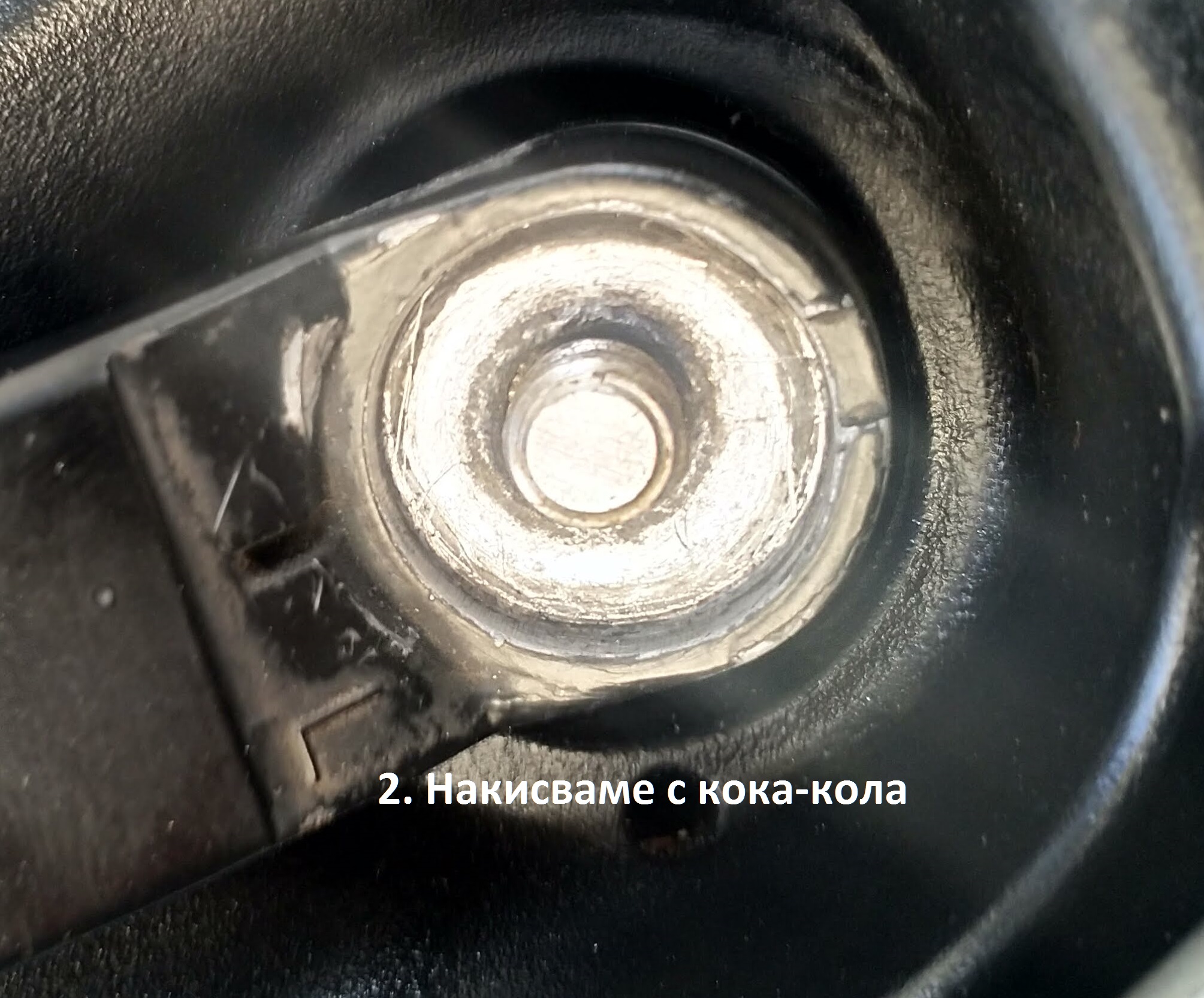

Оказа се не толкова трудна задача. За пореден път се убеждавам, че сме зле защото искаме да вземаме пари без да работим.
Така, ключовият момент е почистването под резбата. всичко съм описал в картинки.
Имам WD-40, спрей на Wurt и какво ли още не, но с обикновена кока-кола стана много добре.
Леки движения в указаните посоки за около 10 мин. Цялата процедура отне 30мин.
Надявам се да съм бил полезен.
