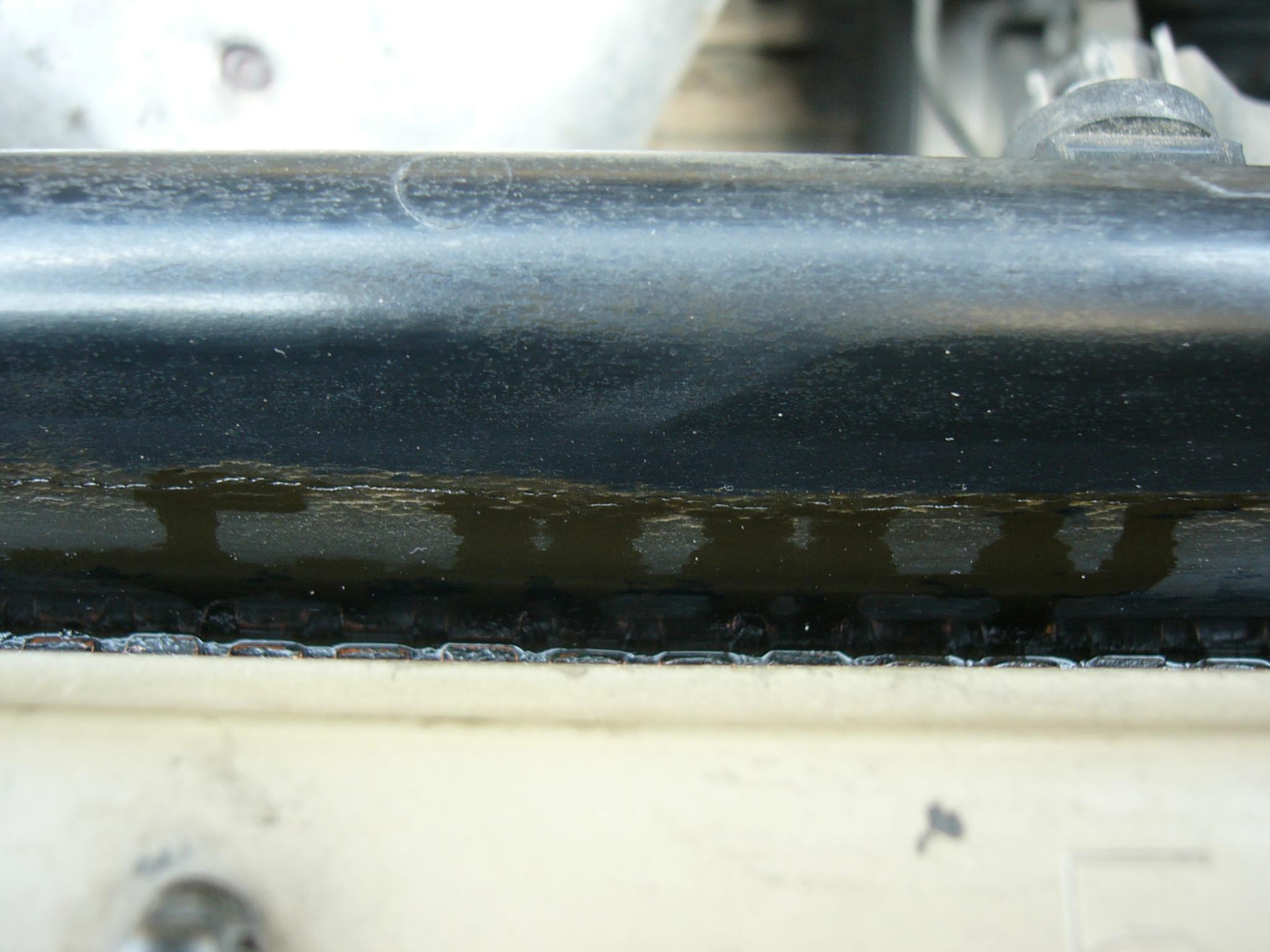

Открих пукнатина с размер около 10 см на бакелитовата кутия (готната част) на радиатора на охладителната система. От тази пукнатина се реализира сълзена на антифриз. Прилагам снимка. Имал ли е някой подобен проблем и как може да се реши?

Най-добре с нов.Всичко друго е за седмица ,две.Виж в сайта на НИСЕНС там са по "тънки" цените.

Loktite imat visokotemperaturen "techen metal" - probvai s nego.
Epoxy si e s vtvyrditel i pylniteli.

подменя се пластмасовото казанче с медно или алуминиево - зависи какъв ти е радиаторът. цени - 80-150лв, зависи къде и как се прави. макар че аз вече правих подобна процедура и не съм доволен - най-добре нов радиатор

maggkrabar написа:подменя се пластмасовото казанче с медно или алуминиево - зависи какъв ти е радиаторът. цени - 80-150лв, зависи къде и как се прави. макар че аз вече правих подобна процедура и не съм доволен - най-добре нов радиатор
хм, в Търбич има един чичо. Сменя ги пласмасовите с алуминиеви срещу 100 кинта. Става си вечно.

Мерси за мненията. Проверих тук - там и на Симеон ми дадоха цена за нов, но италиански 180 лв. Сега ше проверя както колегата ceko26 каза в НИСЕНС.

295 за старлета цена от вчера. 180 за китайски. 10 лева ремонта на моя.....между другото чичото обяви цена за изцяло меден по поръчка 200 лева.....мисля да е доста по-добре от китайският боклук, дет я изкара я не една година....

днес смених моя радиатор.Беше се скапал доста.Запояван на няколко места и съответно пластинките около пукнатините трябваше да се премахнат...после се пръсна на още 1-2 места...абе общо взето-много зле.Купих си Нисенс-211лв с ДДС за моята '94 Корола 1.3 4EFE,без климатик.Пасна идеално.Абсолютно като оригиналния е.По другите форуми,както и доста мои познати са много доволни от тази марка.Не съм проверявал обаче оригиналния колко струва,но със сигурност ще е повече от 300лв.

В представителството на Nissens в София на ул." 11 август" 46 ми обещаха, че утре ще получат радиатор за мойта Карина на цена 262 лв. Сега се чудя какъв антифриз да сложе. Досега бях с един син български антифриз MOTOX. Мисля да го сменя с ПРИСТА, май е по-хубав. Дайте съвет, ако имате наблюдения.
