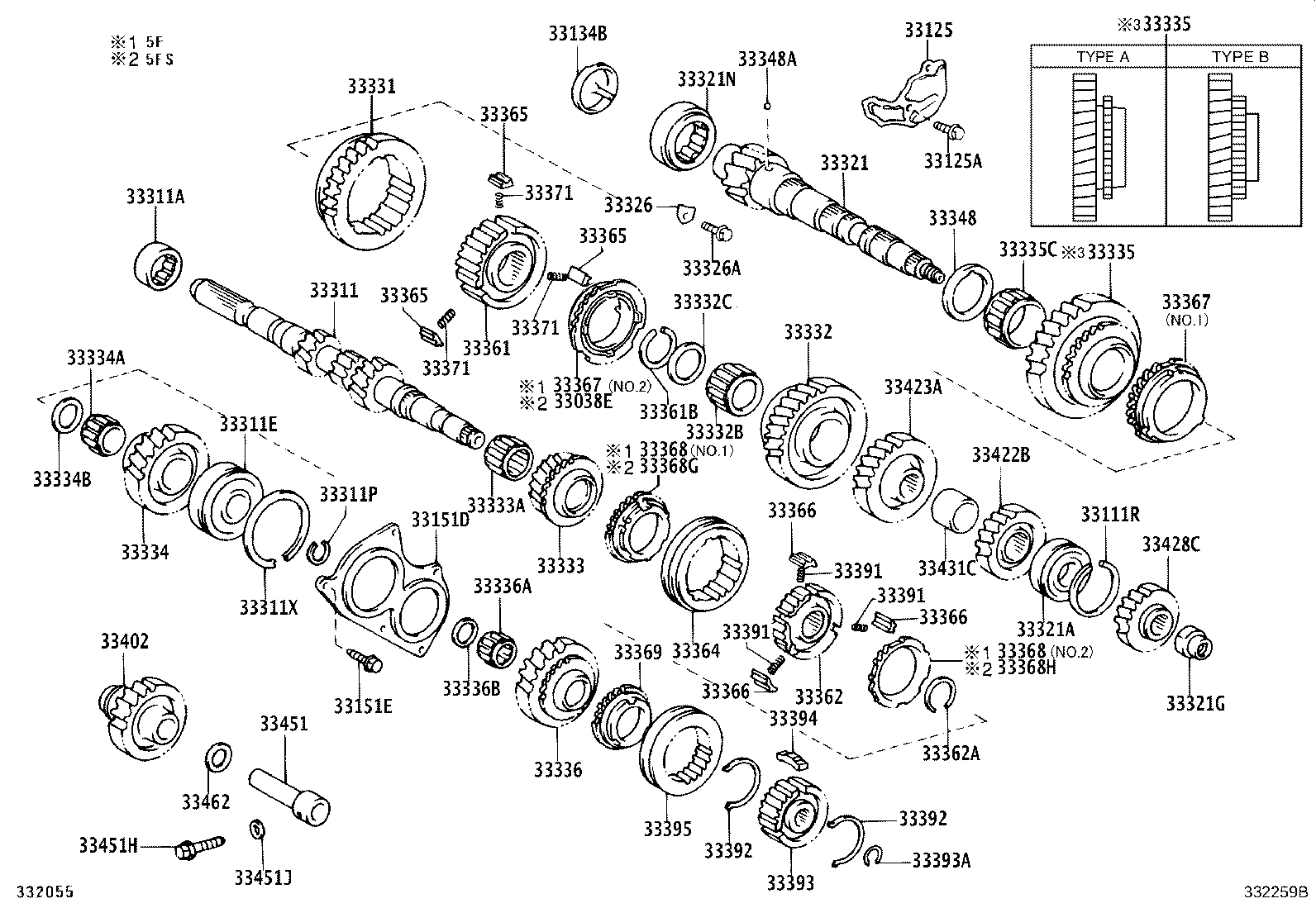

Някой може ли по тази схема на скоростната кутия на Корола Версо 1.8 бензин, да посочи номерата на следните части :)
1. Пиньон, корана и опашка.
2. За 5-та скоротст - зъбните колела за първичния и вторичен вал.
3. за 2-ра скорост - зъбните колела за първичен и вторичен вал + муфа.
4. Всички лагери във скоростната кутия (не знам колко трябва да са).
Трябва да се поръчат частите, а в магазините за авточасти не са много наясно (или така казват) кои са точно по тази схема номерата им.
Благодаря предварително.

Цената на този списък е съизмерима с цената на цялото Версо. Търси втора употреба, не си губи времето. Вероятно повечето неща ги имам, но втора употреба и не може да се търсят по номера, трябва да се сравнява.
