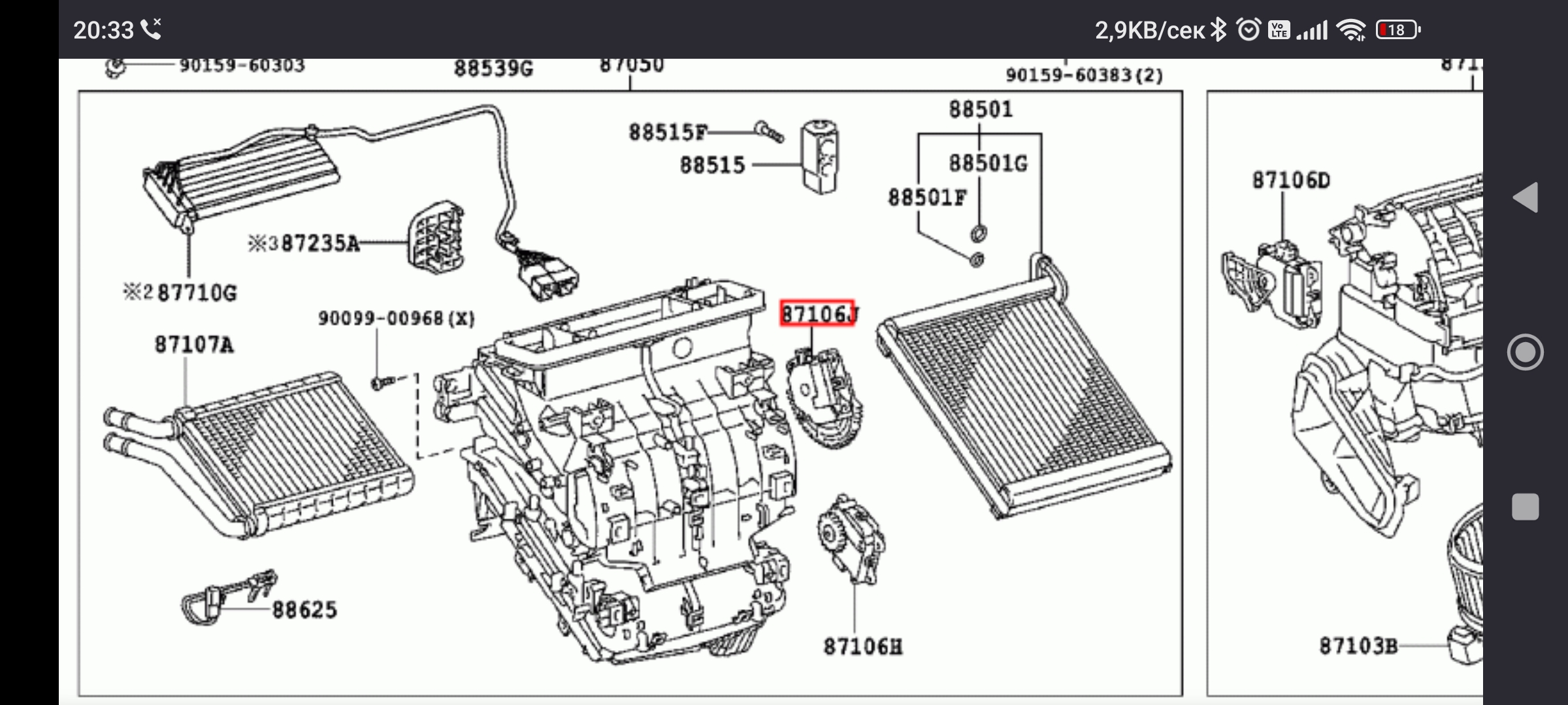

Мнение от mapamop » 16 Юли 2023 20:37
87106-02140 заменен от 87106-42100.
Картинка, 87106J:
Изглежда подобно опълчение, като това което съм описал. Свалете жабката и гледайте дали мърда това моторче като бутате режимите на обдухване. Закачете един мултиметър и вижте на буксата дали идва захранване.
