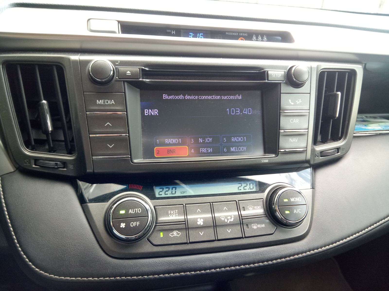

Това е което имам в момента и живо се интересувам дали aftermarket колонки ще подобрят нещата.
Не ми трябва много силна музика а по-скоро качествена.
- Това е медията която имам в моята кола.

Би трябвало да има подобрение след подмяна на тонколоните. Тази озвучителна система е пълна пародия. Ако не беше цветният дисплей и задната камера, отдавна да съм я изхвърлил от колата си. Когато монтирах теглича забелязах, че отзад има доста свободни букси. Може и да има фабрично окабеляване за JBL.
