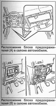

Имаме прекрасна тема с ръководства. Без много да ровя, намерих за Аурис 2007 това:

Тази схема я гледах още много преди да пиша тук, но не ми помогна особено. Затова и пускам темата. sad.gif

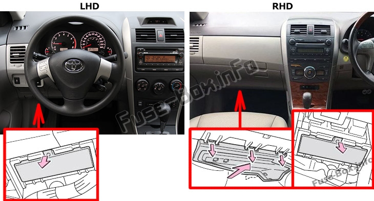

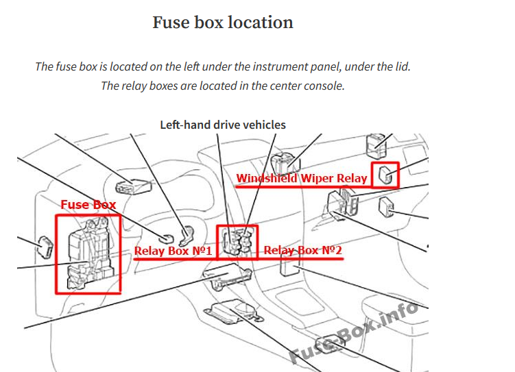

Ето и схема,която намерих, но пак не виждам кой капак се маха,за да стигна до нея.

Таблото ти е зад пластмасата на която пише че има еърбег зад нея. Разбира се капачето е черно, плоско и по спомен с 2 щипки в двата странични края. Там е където Gimara ти е пратил картинка, но е по навътре - лягаш по гръб в краката на шофьора, главата опира в педалите на съединителя и спирачката, светваш с едно фенерче нагоре и като погледнеш ще го видиш капачето, което не е никак лесно различимо. Лицето на самото табло сочи вертикално надолу. После ще си го знаеш къде е...
И аз лежах на пода на Авенсиса първия път докато си намеря допълнителното табло....
Снимка да ви ориентира. Таблото е дълбоко навътре, не е по ръба на арматурното табло.
