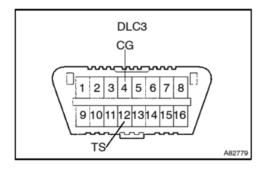

Имам инструкция за калибриране на Авенсис Т25. Не мисля, че при Корола ще е различно, но не съм сигурен. Ако имате ел.схема може да проверите дали пиновете са със същата подредба.
Код за потвърждение: Избери целия код
Процедурата е следната:
0. Волана се изправя
1. Дават се на късо пинове CG и TS на OBD2 буксата - на авенсис Т25 те са с номера 4 и 12
2. Задържа се натиснат бутона TRC OFF
3. Включва се на контакт
4. Натиска се спирачката 3 пъти бързо в рамките на 2 секунди.
5. Ако калибрирането е успешно - се чува звуков сигнал като при поднасяне и включване на системата VSC.
6. Пуска се TRC OFF, изключва се от контакт, маха се късото съединение между CG и TS

Така, след като намерих в сервизното ръководство на corolla E12 схемата на OBD2 буксата или както я наричат в ръководството DLC3 (Data Link Connector 3) се захванах с калибрирането на волана.
За целта ползвах стъпките цитирани от Freedom, които са за калибрация на волана на авенсис т25, но стават и за корола.
1.Паркирах автомобила на равно място и центрирах волана(това е най-важната стъпка).
2. Направих мост между пинове 4 и 12
3. Задържах бутона trc off и дадох на контакт, след което натиснах в инрервал от 2сек. педала на спирачката 3 пъти.
4. Последва звуков сигнал.
5. Пуска се бутона Trc off, махате ключа от контакт и махате моста от Dlc3 буксара.
Това е всичко.

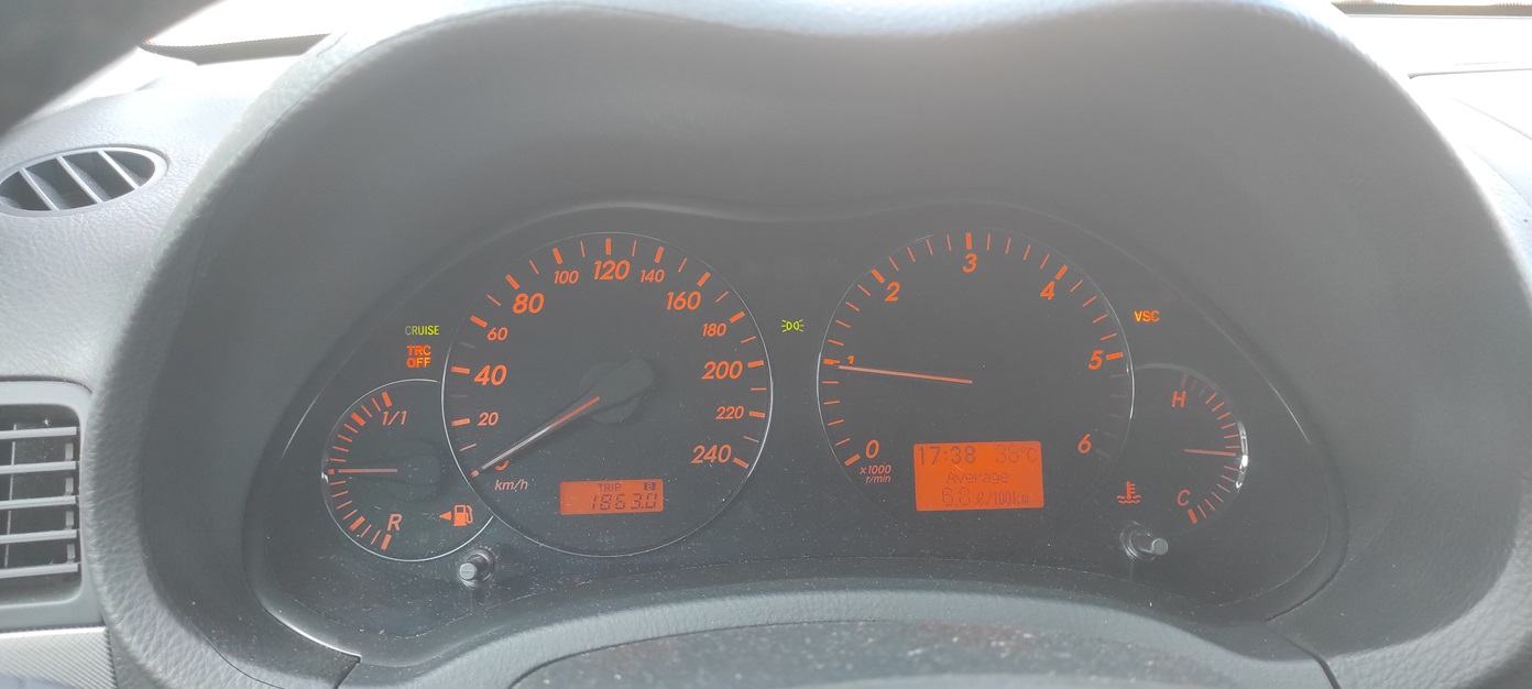

Да събудя старата тема.
Сменях гарнитура глава на колата от подписа, за което са сваляли двигател. Като взех колата волана седеше леко на ляво, явно при монтажа на магарето не е центрирано както е било. Казаха да отида за реглаж тъй като отклонението било малко. Речено - сторено. След реглажа, при две къси пътувания ми светнаха лампите TRC OFF и VSC. Първият път беше на прав участък /не съм забелязал кога точно са светнали/ и "рестартирах" колата в движение. Лампите не светнаха повече, до вчера, когато трябваше да обърна и навих пълен ляв - тук вече съм сигурен за момента на светкането на лампите. След като запалих отново не светнаха отново. Тук интересното е, че при всяко влизане в гаража правя 2, 3 маневри с крайно навит волан в ляво и в дясно, особено когато някой реши да спре на сянката пред него :censored: , но тогава не са светкали.
Виждам процедурата за калибриране и мисля да я пробвам, но притеснението ми е, дали ако много са въртяни накрайниците при реглажа въпросния датчик/сензор няма да започне да отчита грешка в другата посока? В сервиза ми казаха, че са регулирали с по 1,5 - 2 оборота на накрайник.
TRC OFF+VSC.jpg (159.05 KiB) Преглеждано 8438 пъти
поздрави
Димитър
